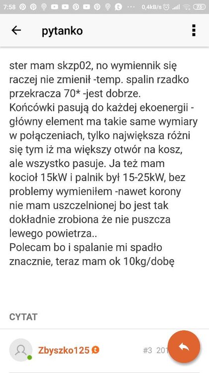

Tak naprawdę to nie mam pojęcia jak ustawić moc palnika. kocioł jest 14kw a ekoenergia 15-25kw. Chce to jakoś ustawic żeby w miarę śmigało ale do tej pory miałem lodowaty powrót i wszytsko co robiłem to szło na marne bo pracował w dwustanie. Od czego zacząc twoim zdaniem?
myślałem że jak ustawię 10kw to mniej spali ale to chyba tak nie działa ;-)
ekoenergia to tragedia, ja mam 15-25 na piecu 25kw i nie mogę dojść do ładu z jednej strony spiek z drugiej idealny popiół, ale mieszam wapno i jest o niebo lepiej.
szamot dobry ja mam na plask cegłę plus zaślepione pierwsze 4 rzędy sylikonem wysokotemperaturowym
Edytowane przez loko00
[mention=3035]Zbyszko125[/mention], też w ramach gwarancji dostałem "nową" koronę do ekoenergii i g pomogło i przypadek o którym napisałeś też g pomogło. Słyszałeś dzwony, ale nie wiesz w którym kościele 15.gif&key=e7e5627dbac4cf1ff7fdcc1ae6e3ddbdc135a52dc8e0b97a7af0013db8281488

Wymieniając ekoenergie 15-25 na coś mniejszego co byście polecili? Co bym jeszcze musiał przy takim zabieGu zmienić ?
Godzinę temu, Zbyszko125 napisał:
Hm... Dzwony i kościół powiadasz.....
Dalej twierdzę że nie wiesz o czym piszesz. Chcąc zmniejszyć palenisko w ekoenergii należy
cytat z postu serwisu ekoenergii "Witam, jest możliwość, natomiast trzeba wymienić palenisko, dysze oraz ślimak."
koszt 1k. I dalej będzie tak samo bo przeciwzwój będzie mielił groszek. A samą koronę która przyjdzie niby sprawniejsza, można sobie wsadzić na głowę i króla udawać.
Jeżeli chcesz zmienić palnik to obecnie na tą chwilę najlepszy jest sv200. Przekładnia dmuchawa powinna pasować do SV resztę musisz pomierzyć.
A pod cegłą żar z czasem zamieniany w popiół, też takie pomysły miałem i szybko rezygnowałem. Wapno dodawałem do czasu aż musiałem z powodu zawleczyki opróżnić cały zasobnik grochu z wapnem.

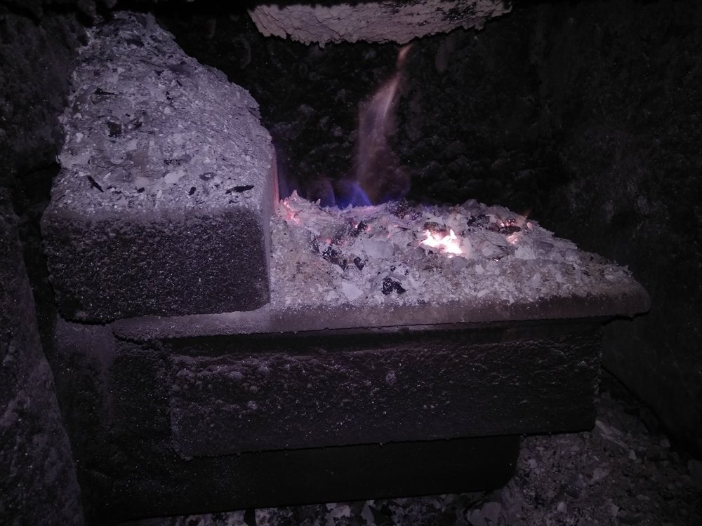

To nie były moje słowa, tylko gościa z którym pisałem na ten temat, i zrzut ekranu który wrzuciłem to są właśnie jego doświadczenia z ekoenergią. Zaś do samej ekoenergi tak się składa że u moich rodziców mają kocioł z tym palnikiem, i niestety dla mnie jest to pomyłka, walczyłem z nim ponad 3 miesiące, udało się go w końcu "ogarnąć" . Dla przykładu u siebie mam ekopala i mieliśmy ten sam opał, nieco inne budynki do ogrzania, kotły 15kw, i jaki wynik: w moim palniku o wiele lepiej szło niż u rodziców. Stery: ja mam SKZP ,rodzice Iryda
O Pany nie będę inwestował klocka w 3 letni kocioł. To lepiej na gazowy zbierac.
Trochę się opanował i nie ma skoków nawet przy cwu. Może priorytet boliera pomógł.
Trochę czyściej i będzie chyba ok, także obędzie się bez wymiany.

Ale na retorcie ciągle masz więcej grochu niż popiołu?!!! Może ten film z paleniskiem nie jest na czasie ?
Na czasie. Będę uważnie przyglądał sie potencjałowi, zasypałem wczoraj 20kg i wyliczę go. Czy powietrzem sie jeszcze zająć?
