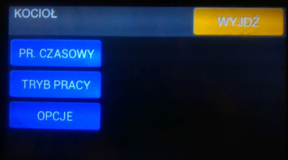

Jak włączyć i gdzie obniżenie czasowe temp kotła?
Nie pamiętam od której wersji softu jest ta funkcja. Ale jeśli masz soft z obniżeniem czasowym temp. wchodzisz w Kocioł, tam jest przycisk opisany ">>>" i po kliknięciu masz kartę jak w foto. Tu należy zadeklarować wszystko co potrzebne dla czasowego obniżenia temp. na kotle.
Wchodzimy w kocioł
następnie wciskamy >>>
Tryb pracy: pr.czasowy
Pr.czasowy: ustawiamy dni i godzony obniżenia
Opcje: temp.obniżenia wpisujemy o ile st.C chcesz obniżyć.
Gotowe.
