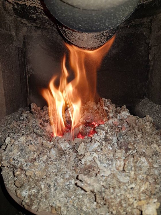

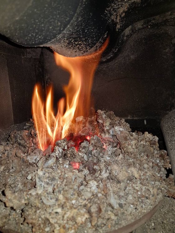

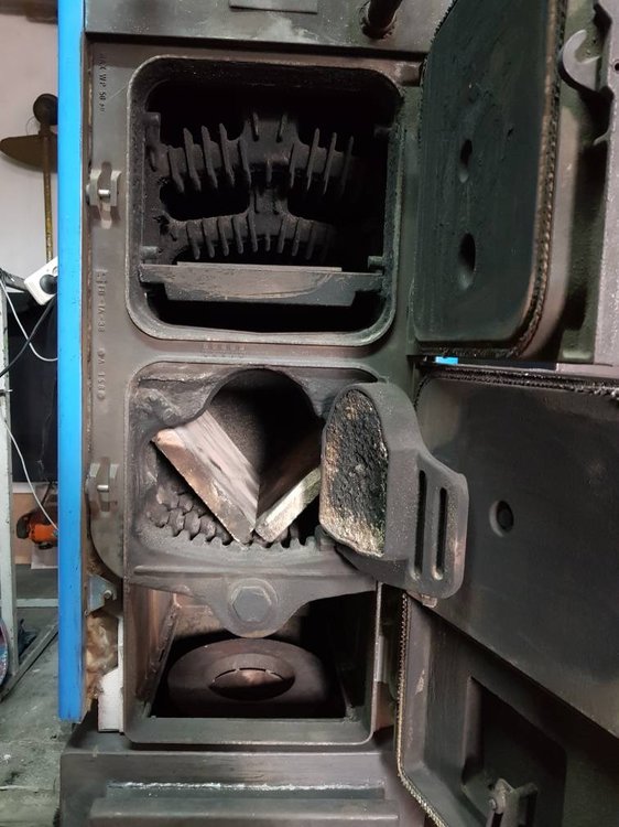

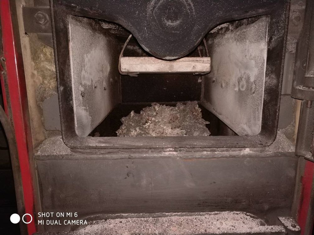

Witam panowie , jest dobrze ale moze być lepiej wydaje mi sie ;) co byście zaproponowali Jeszce ? Pozdr. 051b50f16cc0ee186eacd1730685223c.jpg7fb8eede877dcdc594397da0c9bfe729.jpg2affc2ebcf92b45c901bd2f37f518e21.jpgc10e6682c9156ccee11d7b8a31cdb075.jpga48ae381fd702b6a3cab60a8ae73a1eb.jpg
Wysłane z mojego SM-G950F przy użyciu Tapatalka
A jak z zużyciem paliwa i sadzą ?
Masz może zdjęcie tego  deflektora?
http://allegro.pl/ShowItem2.php?item=7796367856 dokładnie taki mam zamontowany. Jeśli chodzi o spalanie to ciężko powiedzieć czy to pogoda czy deflektor ale z 17.5 spadło na tą chwilę do 15.3kg greenpala.
Dodalbym deflektor z blachy,jakys ksztalt  n_n  pod ruszt ,žeby plomien sie nie schladzal o ruszt i chodzil w strony.
Edytowane przez bercus
Mam szamotke w ształcie V włożoną, mialem kiedys taki deflektor z grubej blachy ok 1cm pod rurą ale wg mnie wiecej opału pobierał , miałem też tak szamotke jako deflektor... akurat to foto zapożyczone od kolegi CZP bo nie posiadam swojego ;)(chodzi o deflektor z szamotki )c4e3c52fcf4ea7b689907eb3291ac2dc.jpg1828b4d5abe3a038d0d2fbb7353b545f.jpg
Załóż też deflektor. Ja też mam szamot a dodatkowo jeszcze blachę nad szamotem. I deflektor również
Pokaż jak u ciebie wygląda :) dodam że moj piec to żeliwniak ;)
Mój też zeliwniak 49kw

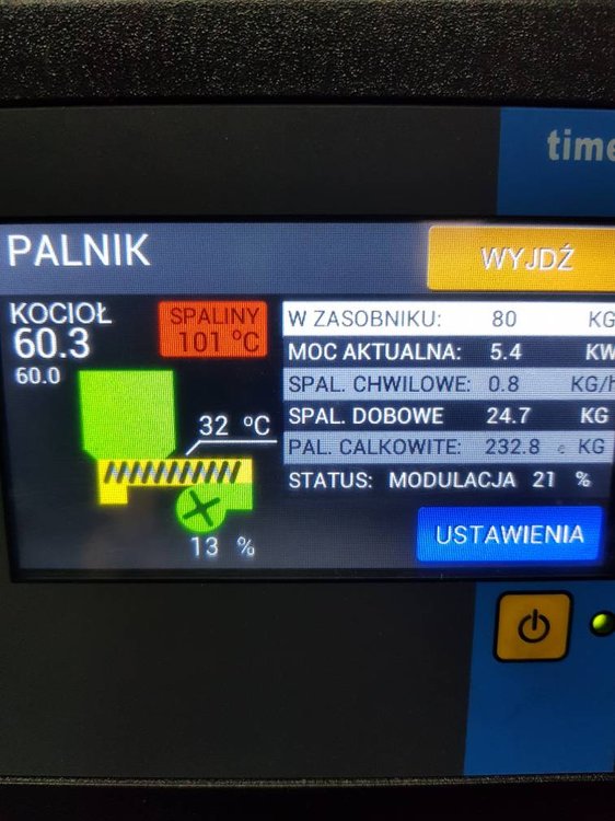

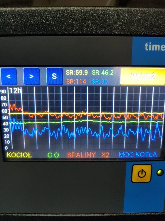

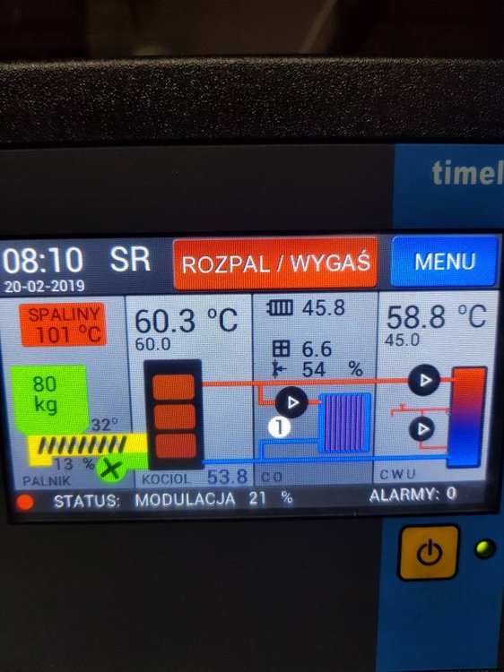

Pany nie moge dograć powietrza. Powiedzcie czy przy pracy kotła z moca 5kw spaliny 105-115 są ok czy za wysoko. jak patrzę po filmikach to chyba za wysokie.
Jaki masz zakres powietrza?
Trochę za wysokie u mnie jest 77 stopni dmuchawa wpa 06 zakres powietrza 7-25 procent
WPA 06 zakres 6-27 i nie chce zejść temp spalin
Aikon91 Ja mam jak 0,7 kw to spaliny 64 na piecu zadana 60 a jest 61,9 . Daj mu na początek mniej to górna wartość na 25 i obserwuj , a nie kopci Ci na tach małych obrotach ?
Przy 70 na kotle okolo 5 kw u mnia spaliny +- 100° Chcialbym wiedziec,czy sa u was spaliny 70 na takej mocy naprawde realne.....

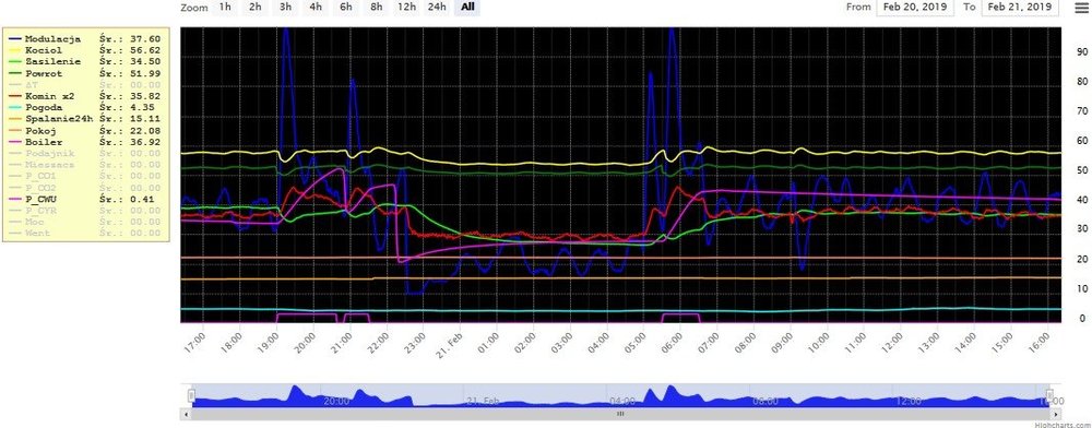

Oldek, poniżej wykres z funkcją obniżenia nocnego na kotle o 5 stopni w godzinach 22:30 - 05:00.
Przy mojej instalacji daje to realne mniejsze zużycie o ok. 1,5 - 2 kg/dobę w odniesieniu do pracy bez obniżenia.
Zwracam też uwagę na linię temperatury czujnika pokojowego, jak obniżenie temperatury kotła na kilka godzin wpływa na temperaturę ogólną w domu, prawie bez zmian. Czujnik umieszczony w najchłodniejszym miejscu w domu.
U mnie przynosi to wymiernie mniejsze zużycie węgla. U kogoś innego może być inaczej.

Ja także potwierdzam że obniżenie temperatury u mnie na noc na piecu o 10 stopni z 50 do 40  od 23:00 do 14:30 daje zmniejszenie spalania około 5kg a temperatura w domu o 14:30 jest około 22 stopni

To jest argument za tym aby w sterowniku dodać funkcję o której napisał @Dayan. Podobnie jak i Ty kibicowałem dodania do sterownika funkcji czasowego obniżenia temp. na kotle. W moim przypadku nie byłem zbytnio przekonany do tego obniżenia temp. dlatego sceptycznie podchodzę do czasowego obniżenia temp. za mieszaczem.
W  IE42  mam funkcję czasowego obniżenia temperatury - w kalendarzu można sobie nastawić godziny w jakich temp. ma być obniżona ale aktualnie nie korzystam z tej funkcji. Kiedyś w innym sterze też miałem taką funkcję i gdzieś przez dwa lata z niej korzystałem plus centralne sterowanie temperaturą w domu czyli z funkcją termostatu pokojowego. No jednak po paru latach dojrzałem do założenia na grzejniki termostatów  gazowych o takich  termostaty gazowe  i aktualnie mój pogląd jest taki, że tak w moim domu i dla mnie jest najlepiej czyli ekonomicznie i stabilnie. Praca pompy CO na stałe, zadana na kotle stała 51 st C (co do zasady praca ciągła kotła), zawór 3D wyłączony i nic nie miesza a termostaty robią swoje i spoko ( plus jeden grzejnik z przyduszonym stałym przepływem) a domownicy ustawiają sobie temperatury w domu jakie chcą :)
