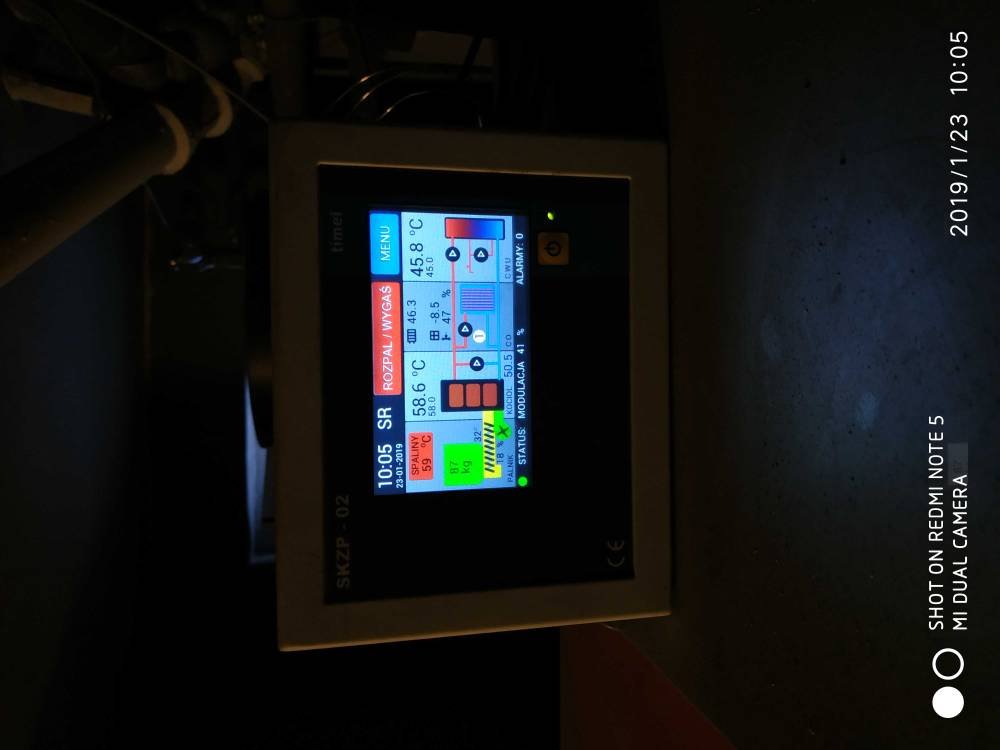

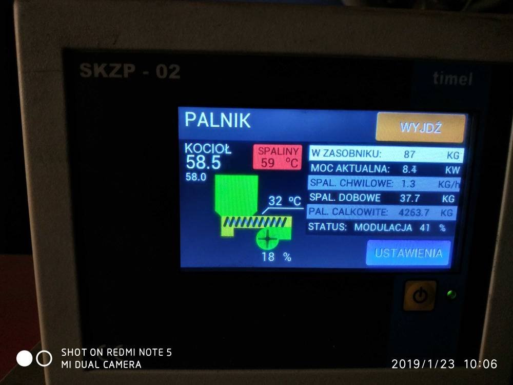

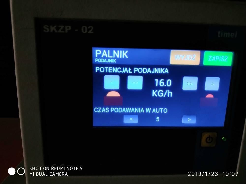

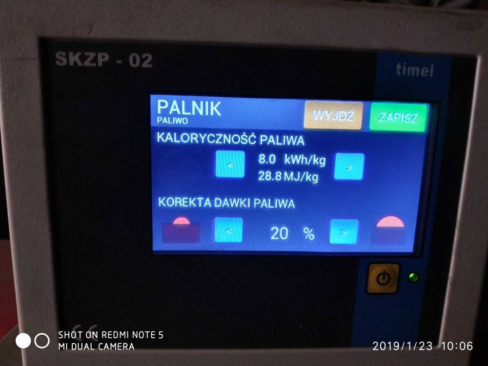

Witam. Panowie takie pytanko. Po wyliczeniu potencjału palnika na 16 kg i wpisaniu kaloryczności kociol non stop śmigał na 100% i nie mógł dobić temperatury. Oszukiwał też w liczniku spalania. Po korekcie +20% zaczął przyzwoicie modulować chociaż spaliny mają maks 90 stopni. Kocioł 19 kw malina, grzane 230 metrów bez ocieplenia i 80 metrów ocieplonego budynku. Węgiel Bartex Gold. Dziwne zachowanie stera

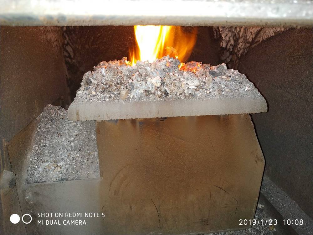

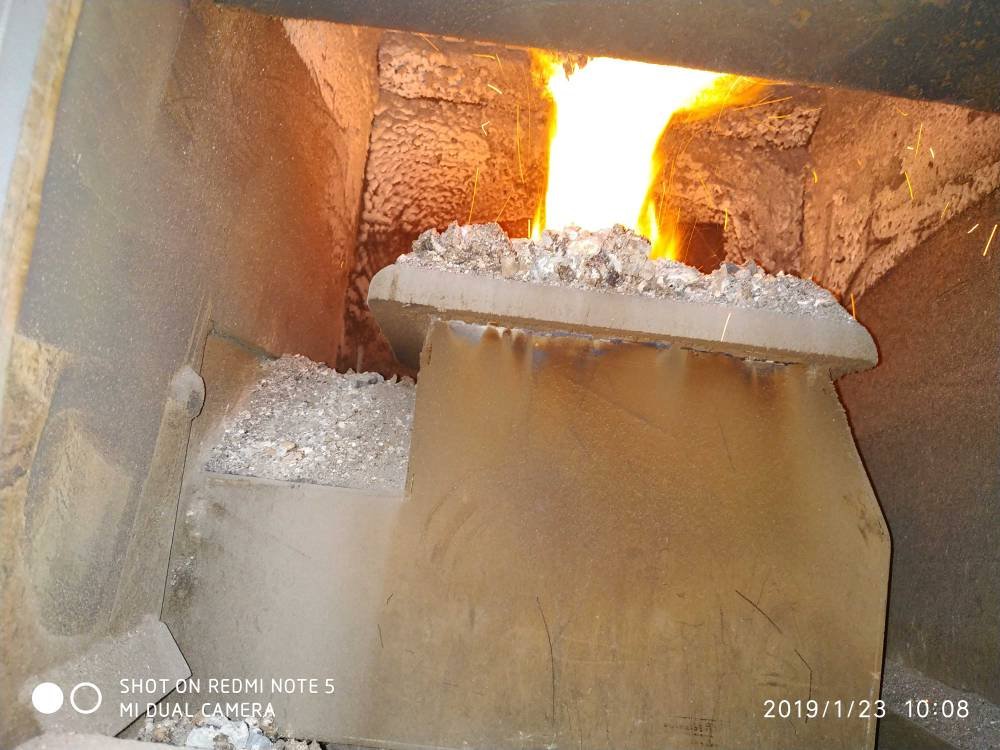

Poranne zdjęcia dla zainteresowanych . Zastanawiam się już czy dalej zachodzić z powietrzem w dół ? .Spieki są nie
 tragiczne ale jak b nie było w nadmiarze to było ok, co radzicie .
Jaka jest moc kotła wpisana w sterownik?
20 kw
Kaloryczność wpisana z worka 28-30 MJ ?
Edytowane przez slawek56
Post #14270
Jak nie zauważyłeś ,moje pytanie dotyczy innego użytkownika,czyli giecik.
Tak. Kaloryczność 8 kwh. Dopiero po korekcie 20% schodzi z modulacja i ma zapas mocy
939c2de337abd27f01dd96731c0a7ff6.jpg85f524cb577dfdb3d6ad28faacb2b6aa.jpgf4682f71cc301c6b03eca6e6bb9c47f6.jpg128acc66c3c1aa93d6f4296db9e6d388.jpg374dfd05872f42846a1d9518fe7da2d8.jpgdef638c58596ea7a0919ef995fec9b9f.jpg070fb6983180b2237d948c54e64f4fea.jpg
Zwiększyć można moc kotła,a korektę na 0 i obserwuj jak się będzie zachowywał z modulacją.
Korekta też doprowadziłem do tego że ładnie się pali. Bardziej ciekawi mnie dlaczego tak się dzieje?
Wcześniej było dobrze?,co zmieniłeś że nie mógł dobić do temperatury zadanej?
Było dobrze bo mrozu nie było chociaż i tak wysoko modulowal. Dopiero po korekcie jest tak jak powinno byc
Widocznie za mało było żaru na palniku przy mrozach,a wystarczająco przy temperaturach zewnętrznych na plusie.
Zgadzam się. Tylko dlaczego? Skoro wszystko wpisane jak trzeba
Bo dom potrzebował więcej niż piec na mniejszych parametrach mógł wyciągnąć.
Większy odbiór ciepła np przez grzejniki,zmiana biegu pompy na wyższy,też daje taki efekt.

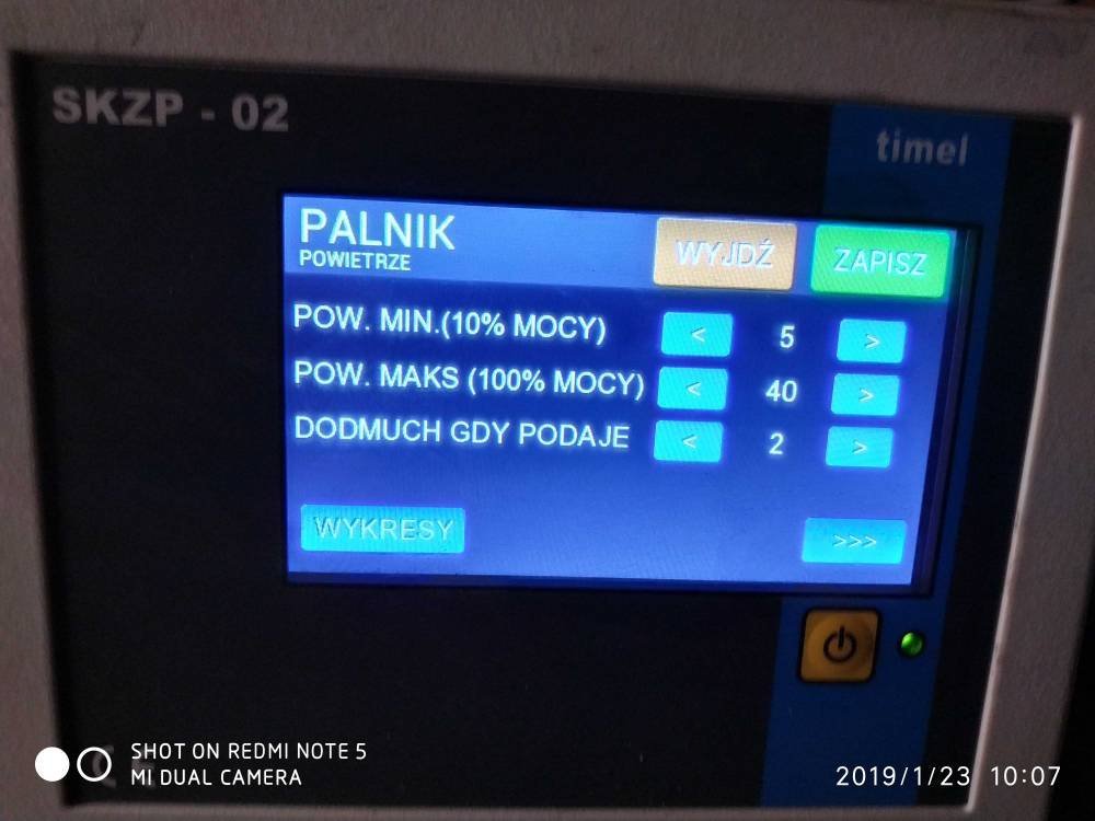

Rozumiem ,że kocioł masz 20kw ,ale palnik w kotle siedzi 25kw wpisz moc palnika.
O i to jest jakiś trop. Zgadza się palnik to 15-25 kw czyli jako moc kotła wpisać 25 kw? A jak go wtedy ograniczyc do 20 kw?
Modulację ustawiasz na 80% i masz 20 kw.
Edytowane przez szelest
Ok Idę przestawic.
Dmuchawę mam wpa x06 czy ustawienia od 5-45 to dobrze czy za dużo?
WPA06 pobiera 75-83 W w zależności od silnika .Ja mam dmuchawę RMS 120 al  80w i powietrze mam min.8 max.  26.Opał chwałowice 26,5 MJ
