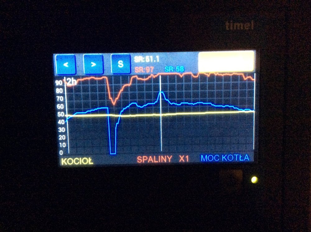

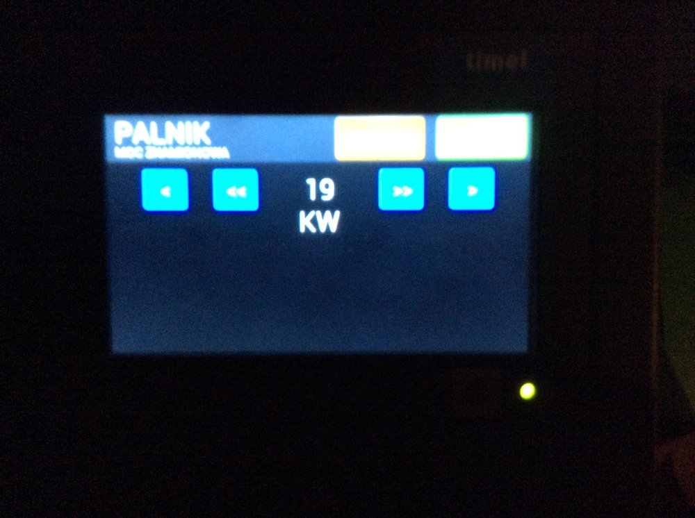

Tomek ile tego pow. 12/30 ,moc 19 kw idę zmienić mogę. Tak jechać do godz. 18 bo potem wyjazd i bede jutro o 20 wiec ciężko to katrolowac.

Daj mu 14/32
1 minutę temu, TomekMM napisał:
Daj mu 14/32

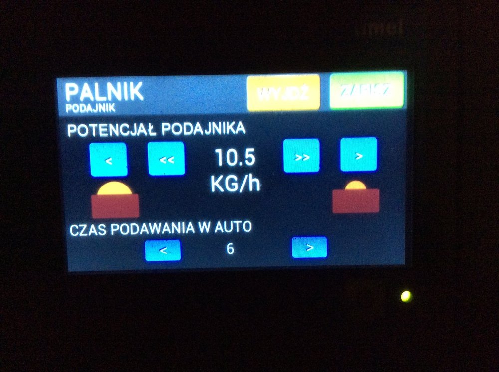

Ok 14/32 moc19 czas podawania zmieniać?
Jak masz 5s to zostaw
I po tych nastawach za jakiś czas wrzuć fotki palnika i opisz co w kotle.. to w tej chwili ważniejsze niż screeny z skzp
Na jakiej wysokości od talerza będzie się utrzymywał kopczyk..
Tak to wyglada przed zmianami . Podajnik jest 6 sek , Zmienić !

Musimy zaczekać na ustabilizowanie się wprowadzonych zmian... Sprawdź tą dmuchawa od ilu startuje? Tryb instalatora -) diagnostyka -) dmuchawa... Suwaczkiem sobie przmieniaj i zobacz od ilu % rusza dmuchawa.
Nie zapomnij po tym dać rozpalony bo będzie w STOP
Idę sprawdzic

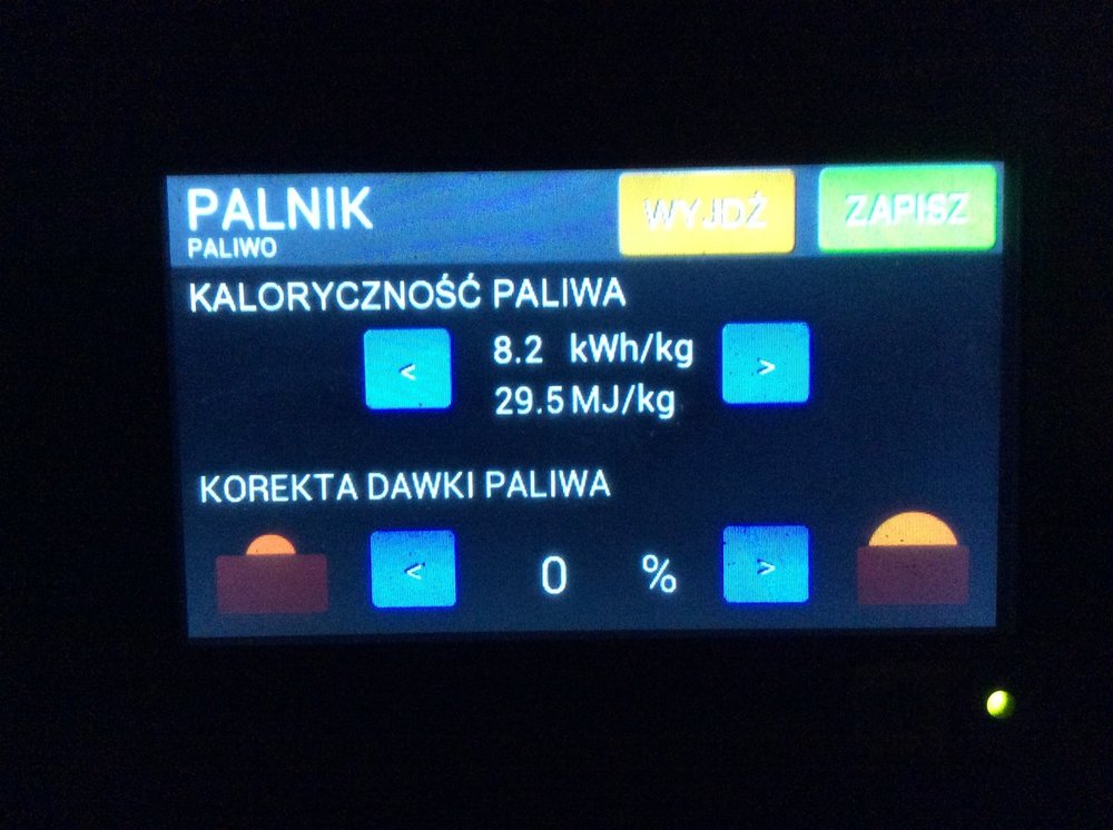

Godzinę temu, bercus napisał:
Przelyczyl bym jescze potencjal,korekte 00
Jest korekta na 0
Łukasz dmuchawa startuje od 24/25 % , a żona nie będzie wkurzona bo jedzie ze mną tylko dziadki zostają .

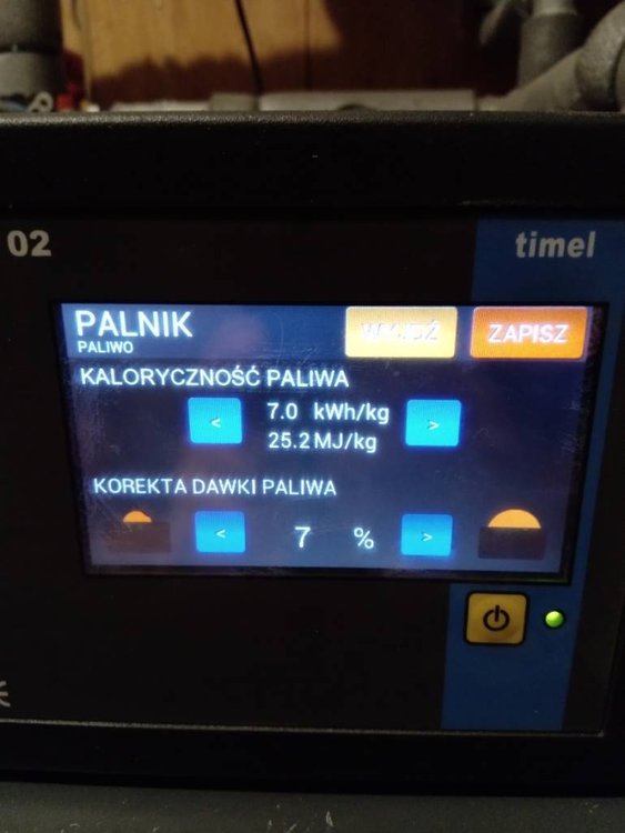

Teraz wiem dlaczego miałeś korekty na 9 w dolnym zakresie dmuchawy... Czyli dla Ciebie wicher w dolnym zakresie to tak 27% dla 10% mocy... Proszę to poprawić w swoich ustawieniach. Zgadzacie się koledzy?
Teraz obserwacja kopczyka. Jak się będzie zapadał do zmniejszasz stopniowo kaloryczność, aby utrzymać go 2-3 cm powyżej retorty, jak rośnie i kopci to zwiekszasz kaloryczność.
Jak to będzie opanowane, to ustawiasz sobie modulacjię min 90% max 100% i regulujesz % dmuchawa dla max mocy. Kopczyk ma być na tym samym poziomie, jasny żółty plomien. Ale to dopiero za jakiś czas...

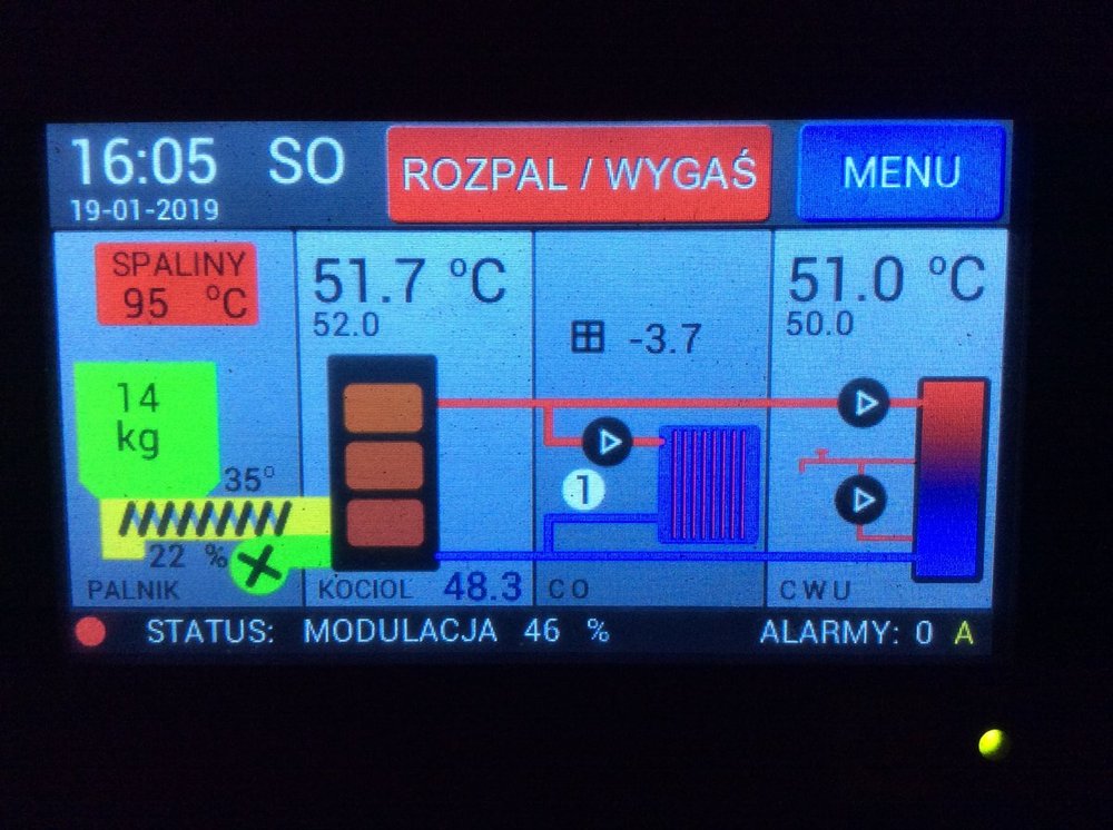

Dziś sobota, więc czyszczenie kotła. Nie żeby coś insynuować, ale po raz wtóry chcę pokazać jak oczyszczenie kotła wpływa na nasze spalanie. To tyklo tydzień.
A i jeszcze jedno, dawkę dałbym na 2-3 sek.. Masz duży przesyp i to dość sporo, sprowadza się do możliwości kopcenia nierozpalonego groszku po kolejnym podaniu....
Oldek, wiadomo, że osad na ściankach wymiennika to izolator, a na Twoim przykładzie doskonale to widać, że przed czyszczeniem 40 stopni więcej szło do komina i jak oskrobanie tego izolatora wpływa na spadek modulacji, czyli wymierną ilość spalonego opału.
Czystość kotła to podstawa do ekonomii spalania.
p.s. widać też teraz jak pompa kotłowa odmieniła u Ciebie charakterystykę pracy całej instalacji w stosunku do tego, co miałeś poprzednio i jak to się przekłada na modulację.
Jeszcze jestem zmieniłem dawkę z 6 na 4 sek i czekamy zdjęcie do wglądu co się dzieje

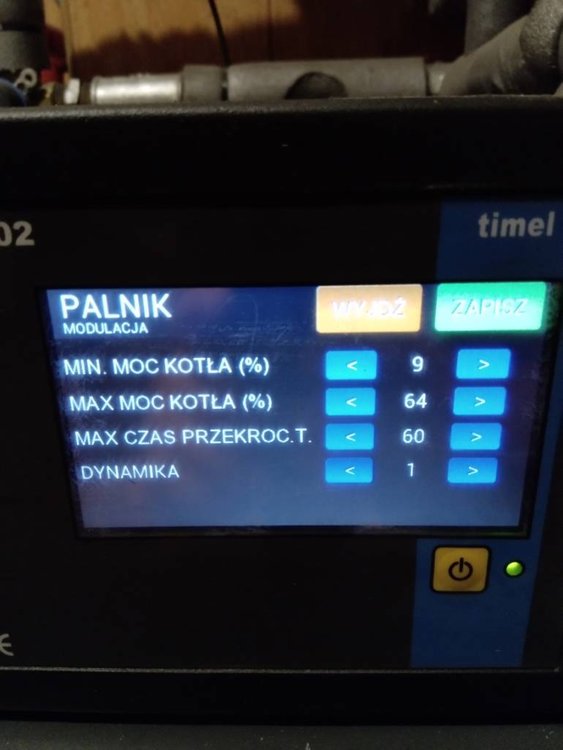

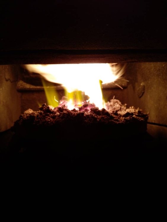

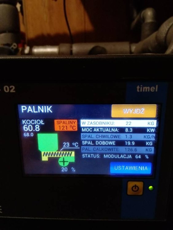

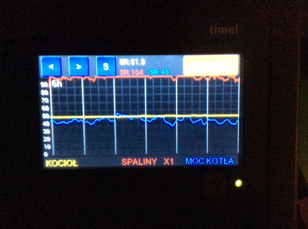

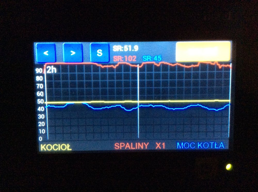

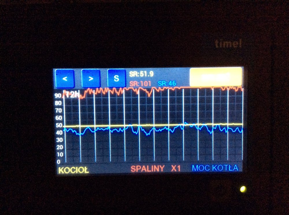

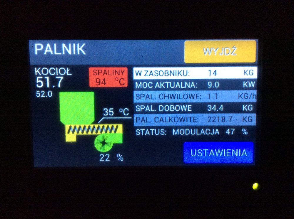

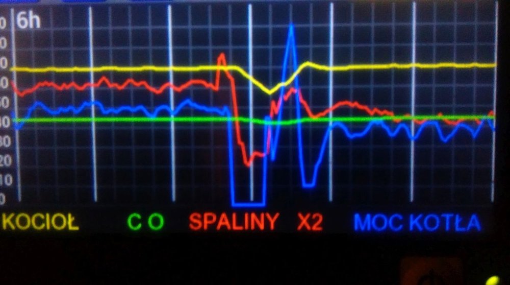

Panowie to może coś mnie doradzicie patrząc na moje wykresy i ustawienia. Jeszcze wstawiam link do filmu.

Sądząc po płomieniu, to jest zbyt dużo powietrza w stosunku do podanego węgla, choć zdjęcie może nie oddawać rzeczywistego koloru płomienia. Potencjał masz na 100% właściwy?
Edytowane przez Jockey
Tak. Potencjał jest na bank ok bo był chyba sprawdzany już z 10 razy. Mam szybki motoreduktor z autorewersem.
Jak narazie po całym zasypie rozbieżność jest do 2kg
Też uważam, że za dużo powietrza. Dodatkowo z wykresu widać że co jakiś czas coś Ci mocno kocioł obciąża. Masz obieg kotłowy lub inny np. wymuszony przez ciagłą pracę pompy CWU? Może zawór 4D często kręci w szerokim zakresie... lub głowice na grzejnikach Jeśli masz nowszy soft to może dynamikę na 1-2 spróbować.
U mnie wygląda to tak - widać kiedy rozpoczęło się wietrzenie domu :) a w nocy równiutko

Te obniżki temp właśnie przez cwu (dzieciaki i żona). Mam pompę kotłowa która chodzi non stop. Zawór 3d z siłownikiem jest na podłodze, a na grzejnikach są głowice termostatyczne.
Popracuj nad nadmuchem i może dynamiką 1-2 -> wygładzi Ci trochę krzywą. W profilu masz napisane, że masz 4D?
u mnie 180m2 i teraz kształtuje się tak...powrót niższy bo zawór się otworzył i goni do zadanej Tkomfortowej
