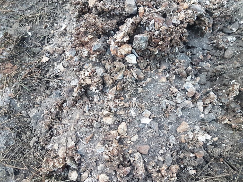

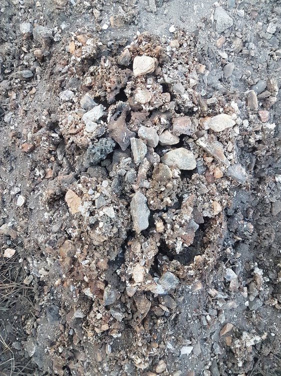

Witam, trochę nie na temat, ale niech będzie to forma ostrzeżenia.
Kupiłem na próbę ten groszek https://eko-groszek.org/13-eko-groszek i się srogo przewiozłem.
Za tą cenę oczekiwałem dobrego towaru a dostałem dziadostwo gorsze niż z lokalnego składu(na składzie po 890/t).
Sterownik jakoś to spalił, ale kamienie sklejały się w małe spieki -a popiół miał być "jak z papierosa"... zostały mi jeszcze 3 worki tego i kończę z nim znajomość.
Sami oceńcie, ale radzę omijać z daleka bo nie dość że drogie to i badziewne.
Ale syf. Ja bym reklamował.
