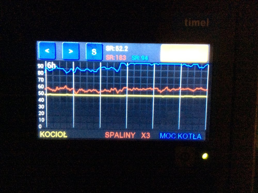

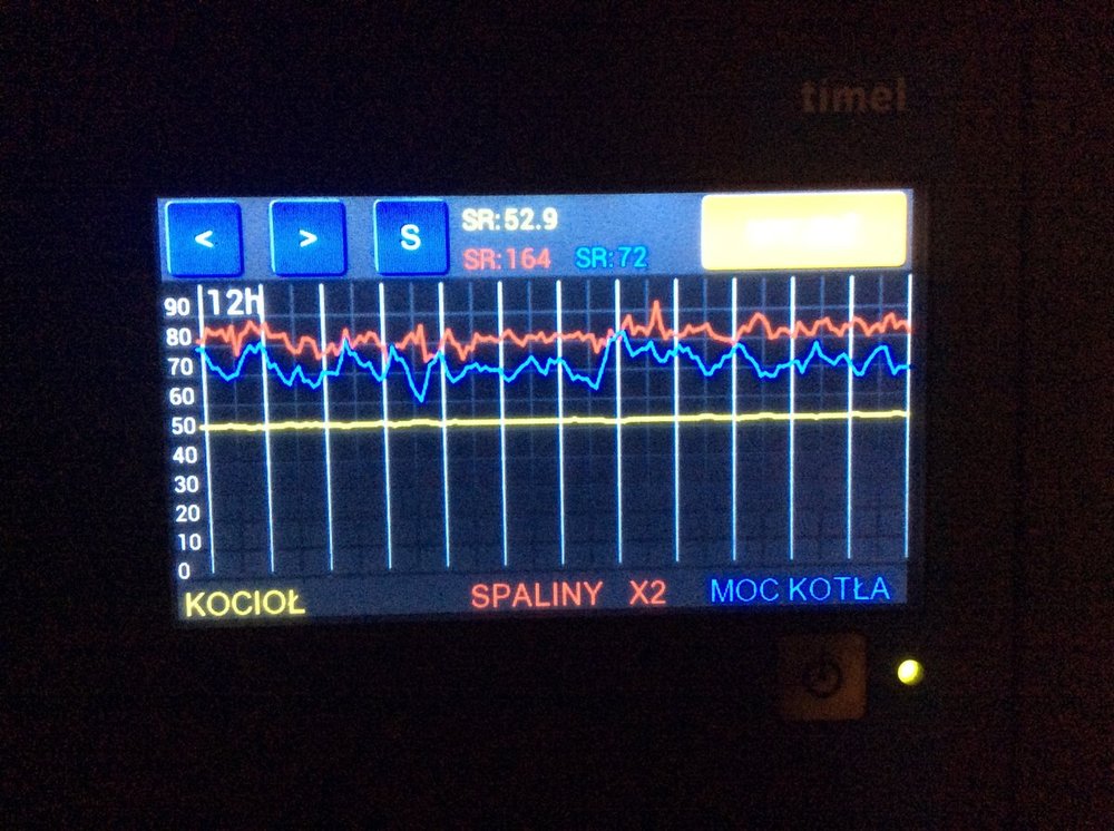

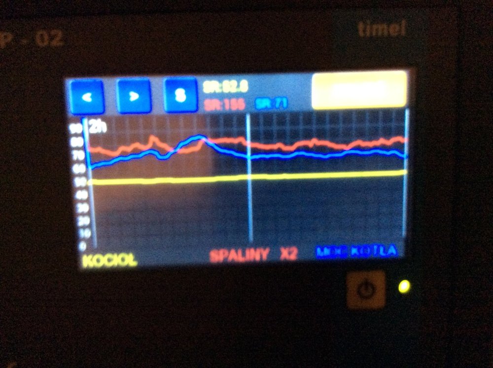

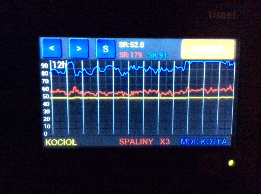

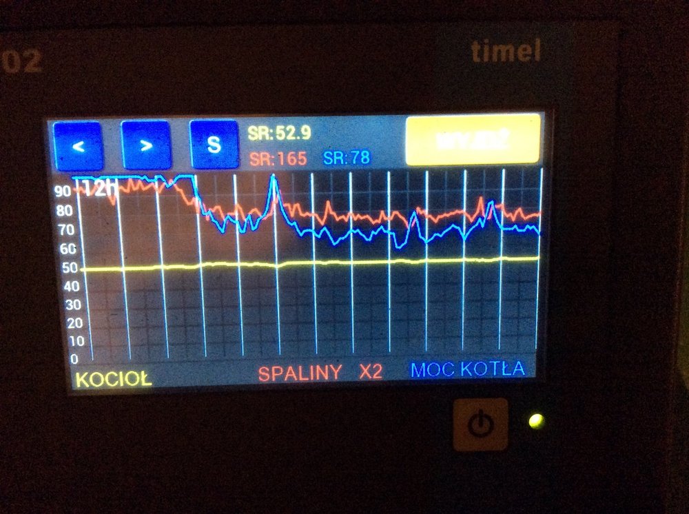

Witam. Praktycznie minęło 12 godz Mod. 91 % powietrze 41% spaliny 173 spalanie dobowe 43,4 moc15,5 kw na palniku tak samo jak rano .Jakies pomysły ? Zdjęcie palnika jak potrżba zrobię dopiero koło 21 jak dotrę do domu.

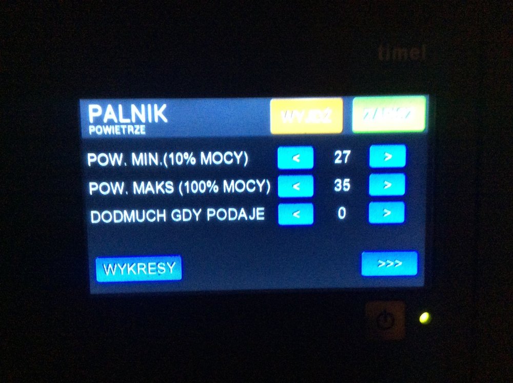

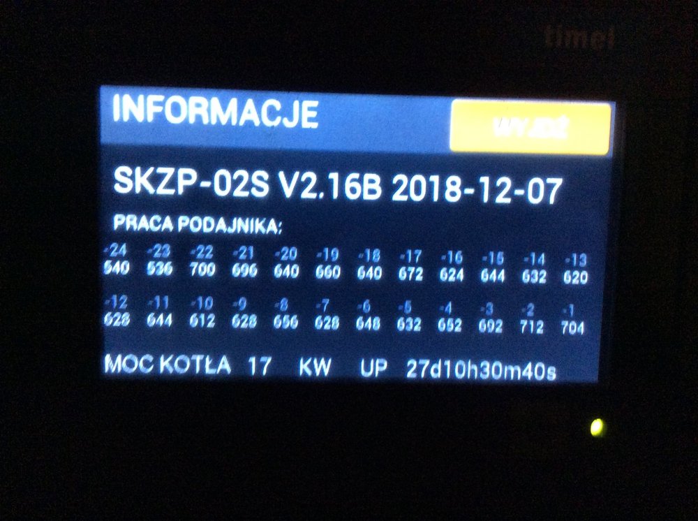

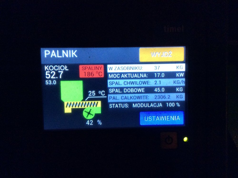

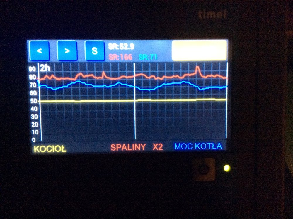

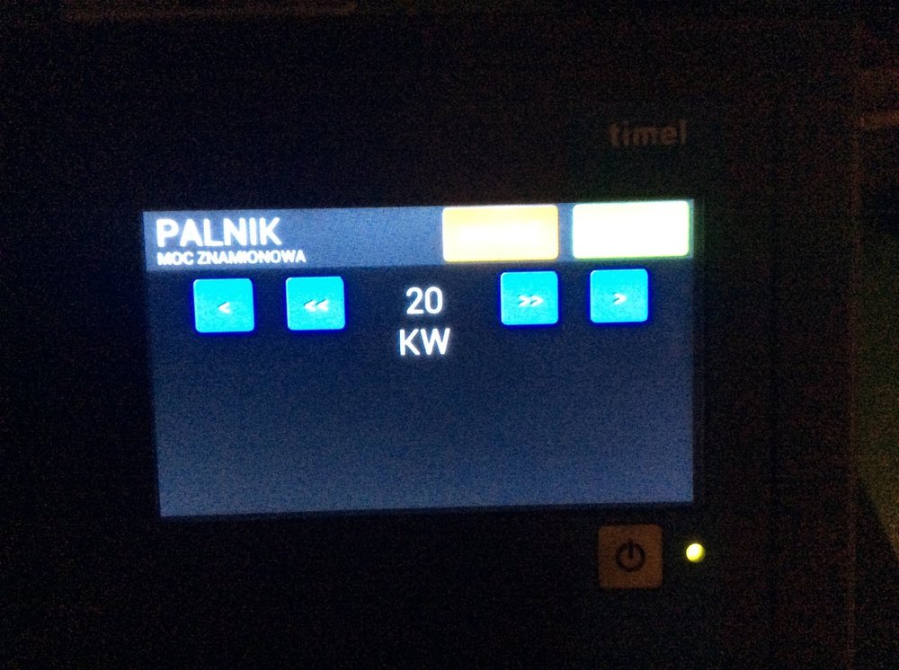

Witam. Jestem już w domu .zdjecia do wglądu dla zainteresowanych.. Nie wytrzymałem i zrobiłem takie zmiany bo tem huragan mie dłużej przeraża wić jest tak
Powietrze było 27/42  dałem 27/37
Moc była 17 kw dałem 20
Edytowane przez marekd

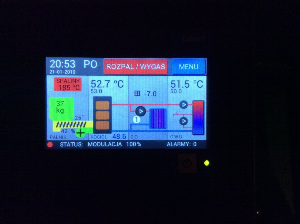

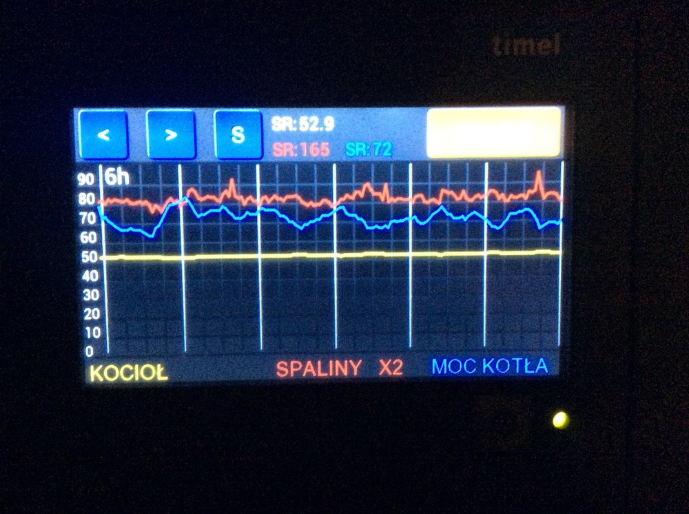

Po godzinie pracy tak wyglada po zmianie mojej temp. Na kotle 53 st.
Zmiany zrobione przez Ciebie w bardzo dobrym kierunku :) Zobaczysz co będzie dzisiaj. Zmianą kaloryczność dopasuj teraz kopczyk oraz górną wartością wentylatora. Niewielkie zmiany, krok po kroku

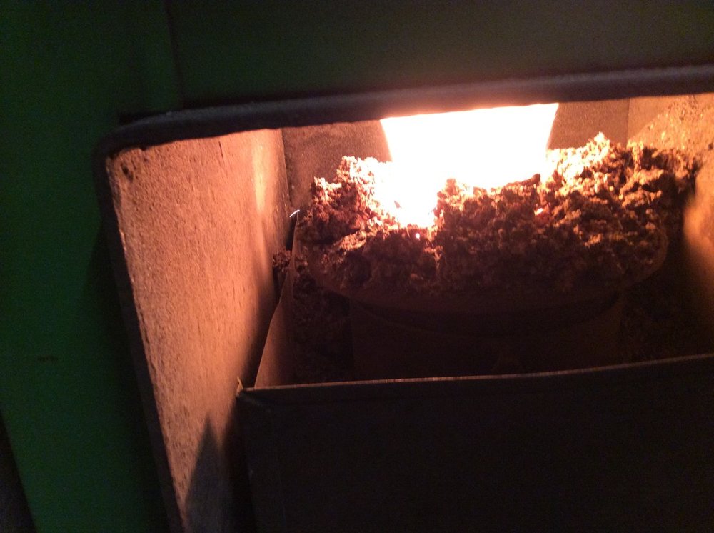

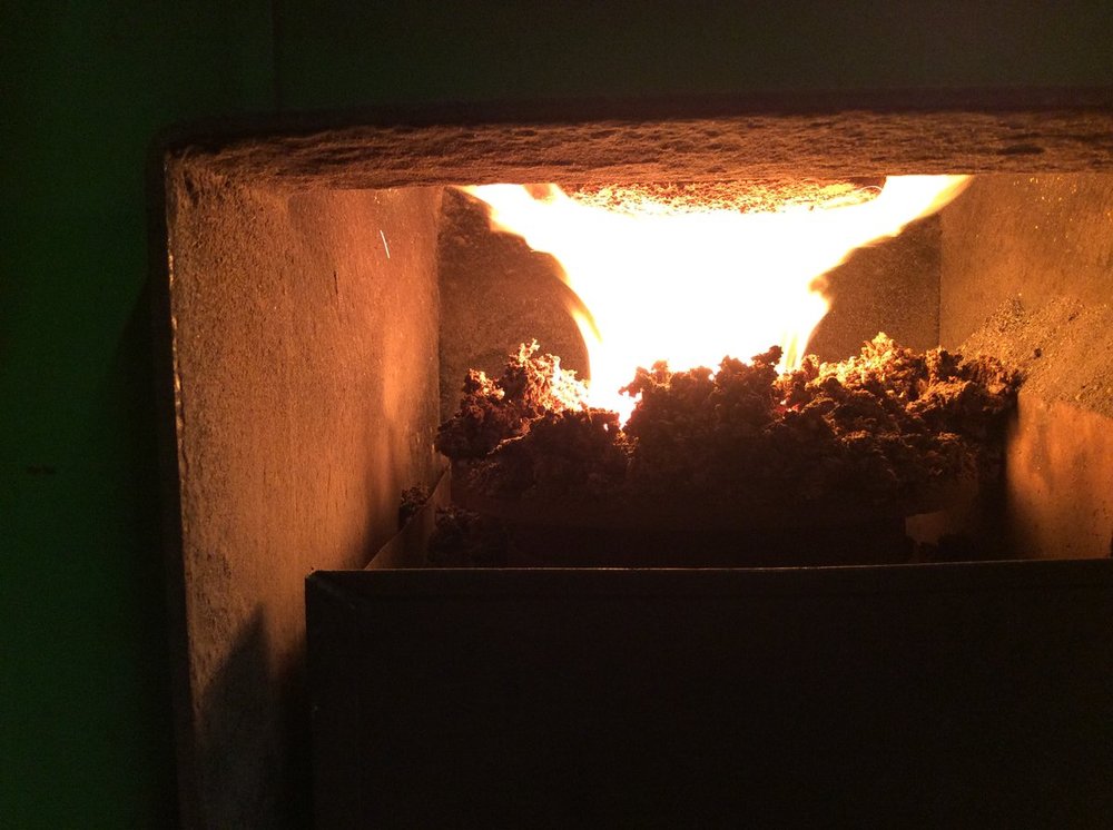

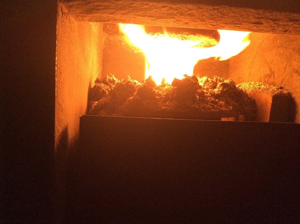

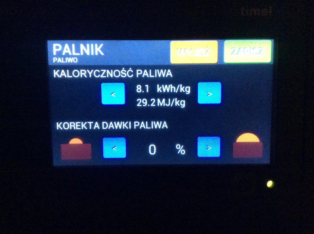

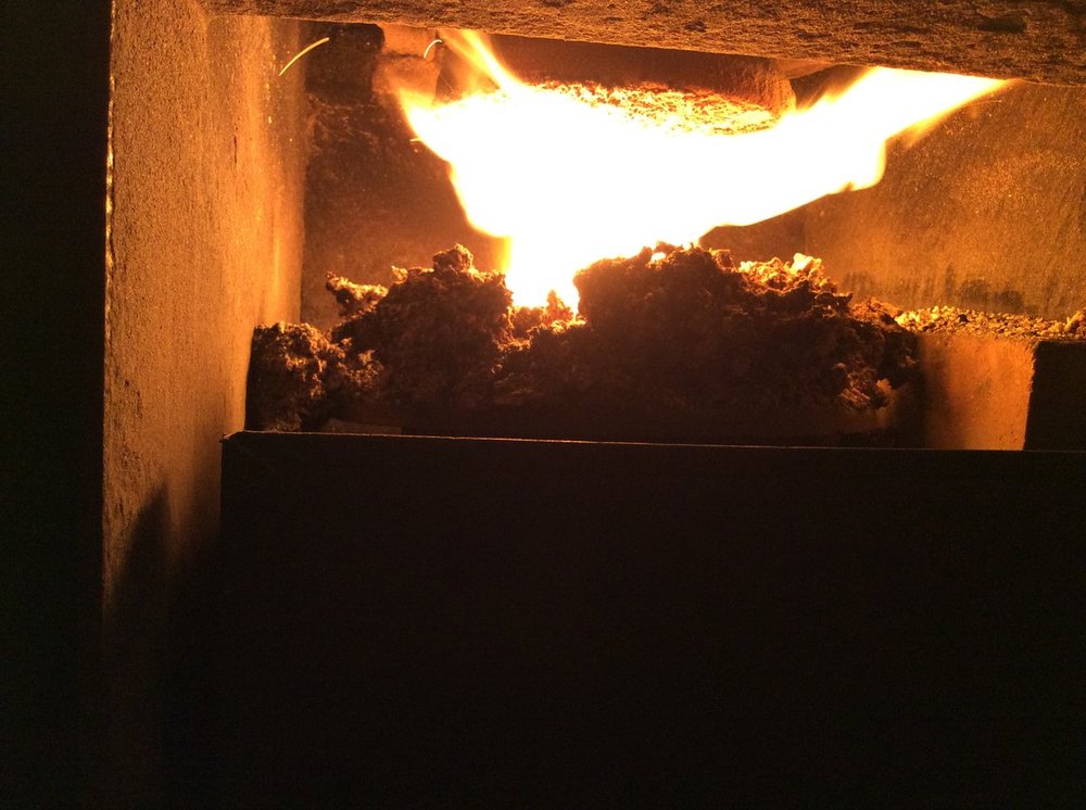

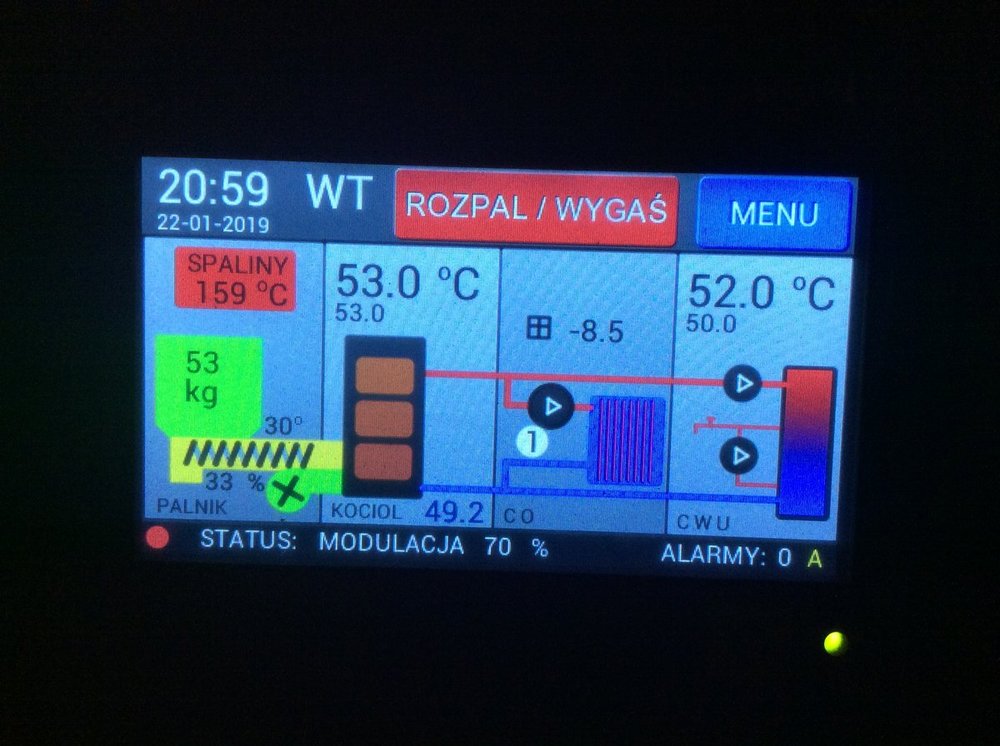

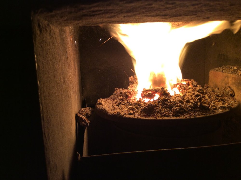

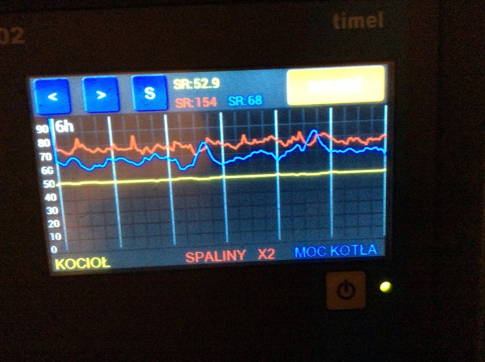

Witaj.Myslalem ze mnie zostawiłeś z tym problemem żebym dalej walczył sam ale Jestes. Zdjęcia do wglądu , co do kopczyka był myśle w miarę , ale dałem mu 29,2/8,1  a było 29,5/8,2  powietrze było 27/36 dałem 27/35 i obserwujemy .Mecza mnie te spaliny prawie 150 stopni wiec dałem oczko w dół myśle ze dobrze .Zdjecia palnika przedstawiają palnik przed czyszczeniem i po ostatnie .Modulacje mamy dość wysoko ma tak być dajemy małe porcje opału myśle ze dobrze jak taki małe porcje dobrze się spała , a czy da się zejść niżej to kaloryczność nadol dobrze myśle?.
A jak kolego wygląda popiół?? I chyba umklo mi czym palisz?? Jak na moje oko to nadal za dużo wiatru bo i te spieki pojawiają się na talerzu.

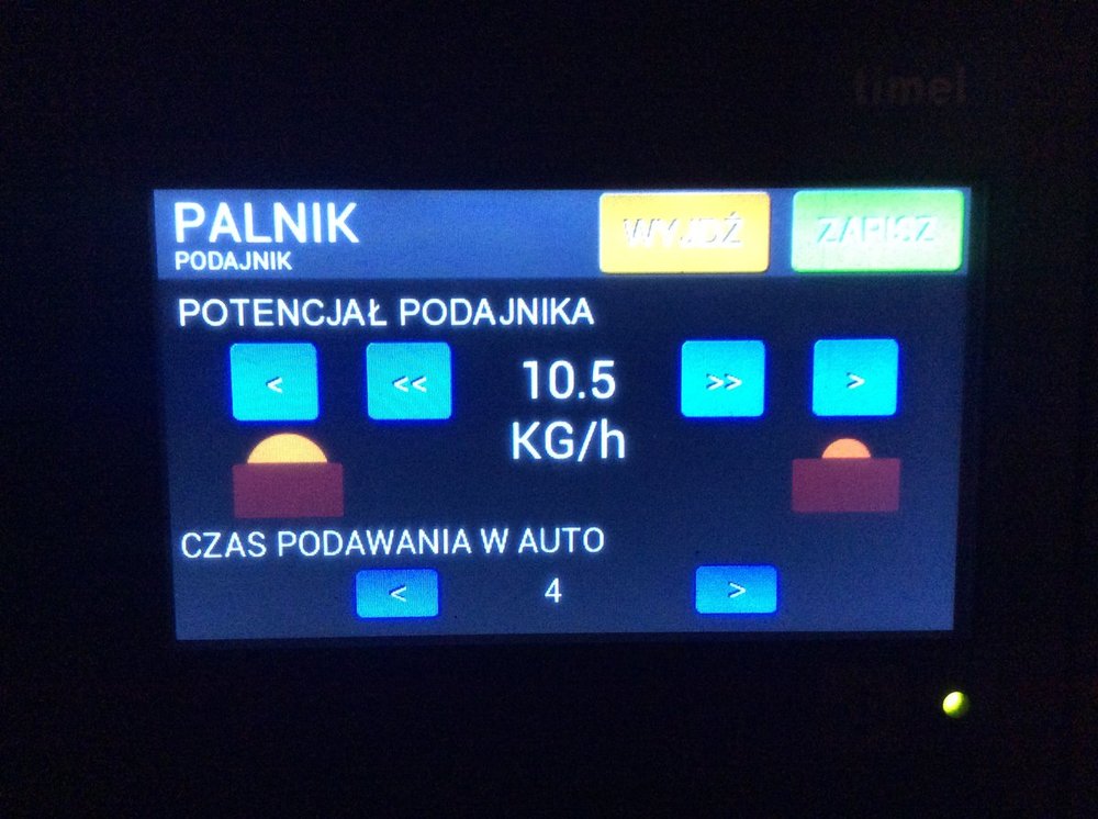

1- Moc taka max.co potrzebuje dom.
2-Kalorycnost jak na worku.
3-Potencjal prawidlowo zrobeny
4-Reszta dopasowac powietrzem.

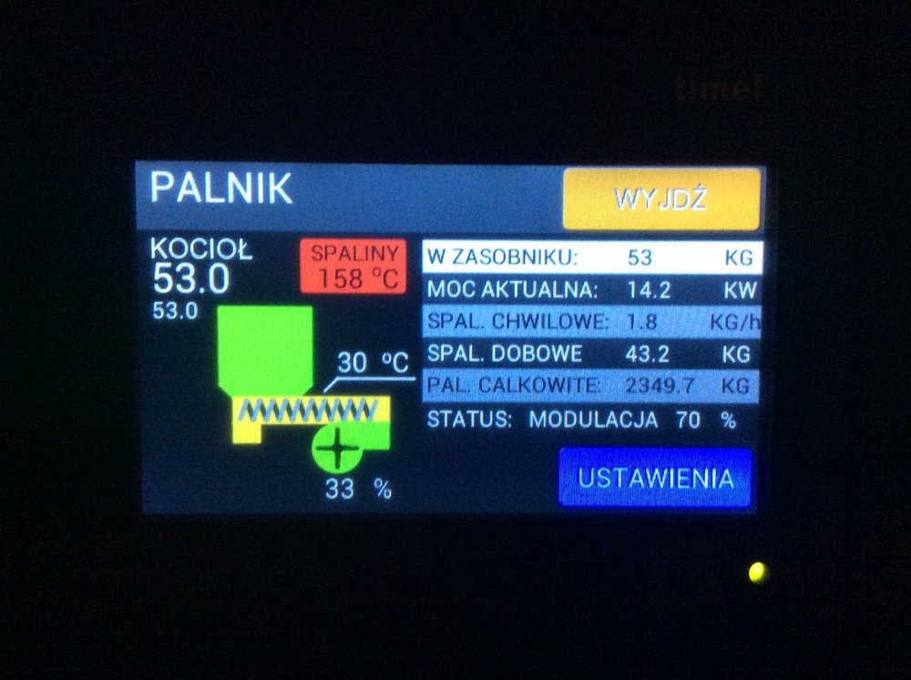

Modulacja wysoko bo masz - 8st za oknem a dom nie termos, u mnie spaliny też teraz wysoko bo - 5 i 130st, a modulacja 50-60%. Wiszę że już wiesz co i jak. Moc kotła jest teraz ok w Twoim przypadku, zmieniasz kaloryczność i wentylator od gory. Pamiętaj jeden parametr i trzeba odczekać... Wentylator może jeszcze jedno oczko w dół od góry :)
Godzinę temu, LukaszT1125 napisał:
@marekd mam mało czasu bo pracy dużo, a neta tylko w hotelu wieczorem...

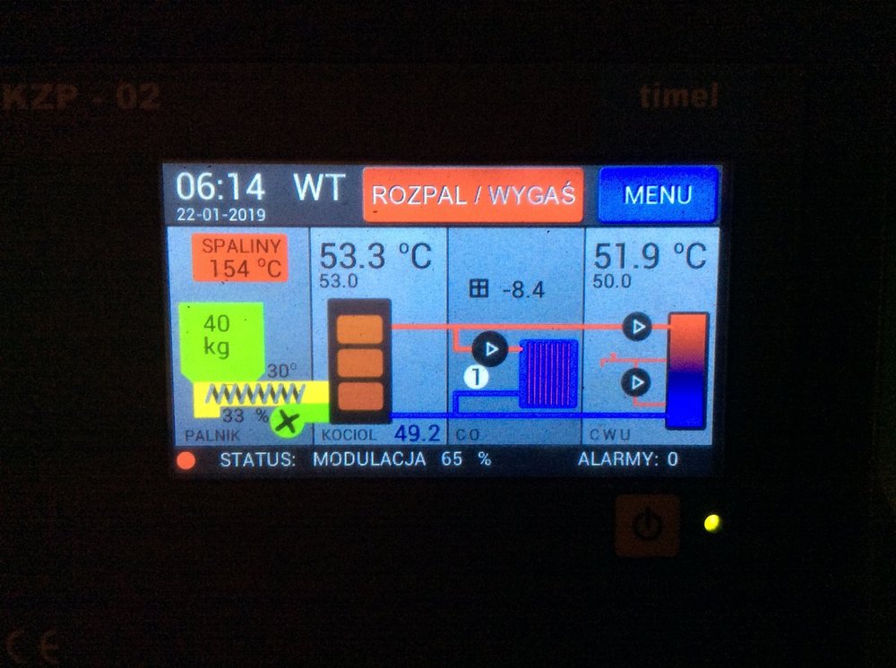

Ok jak dotrę do domu to dam zdjęcia jak to szło 24 godz. Pozdrawiam.

Witam. Może ze 44 kg  było rano u mnie jak jest teraz to koło 21 bede wiedział.

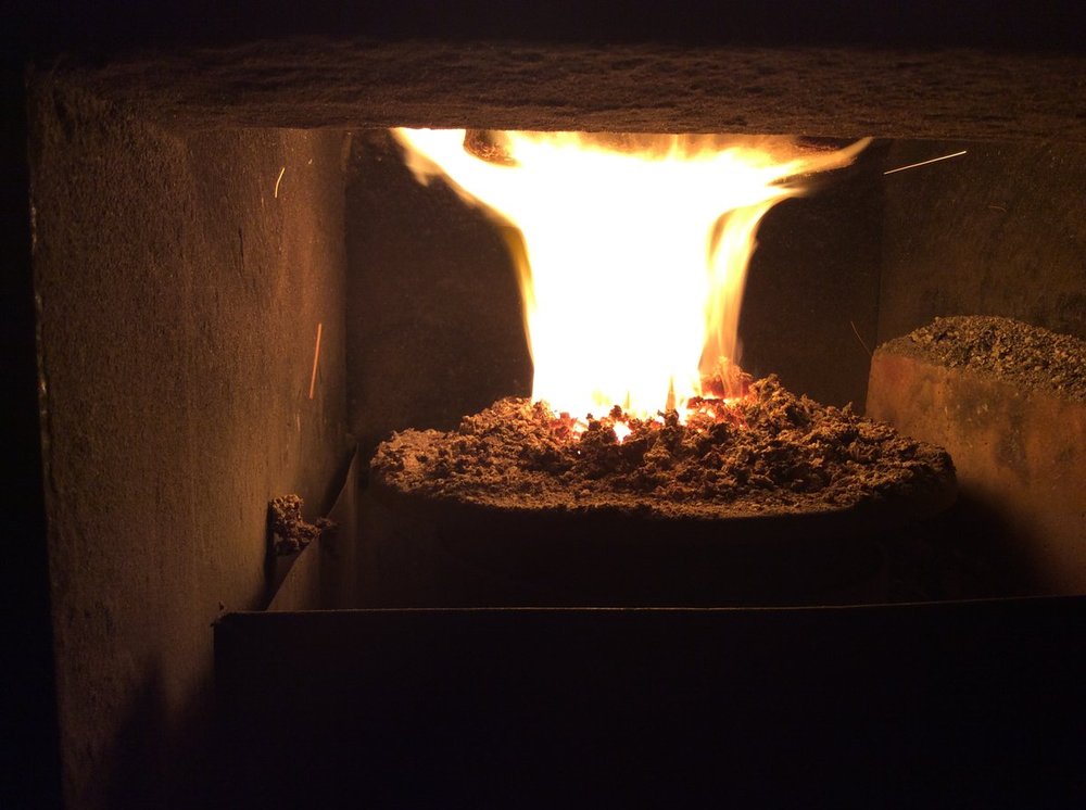

Zdjęcia do wglądu podnosiłem temp.na kotle na 54 bo trochę zimno się robi w niektórych pomieszczeniach.widac spieki ale nie groźne 5AB7D333-8BA2-4274-B713-3974A5A495E7.thumb.jpeg.a1672ab74e3f760cf3683bb13ac7bcc7.jpeg na palniku zmniejszyłem Pow. Z 27/35 na 27/34 i czekam.
Jeżeli masz spieki to powietrza jeszcze za dużo. Dlaczego powietrze min.tak wysoko?
Bo niżej nie startuje Markowi dmuchawa
Trochę wysoko... może kondensator zdycha?
Możliwe ,że kondensator nie trzyma parametrów.
