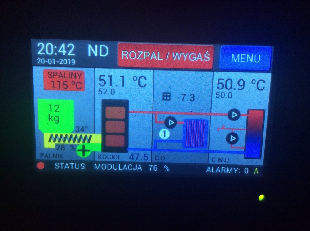

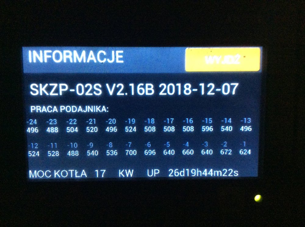

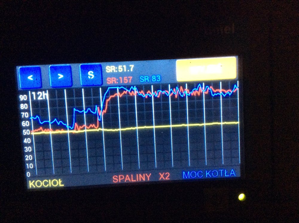

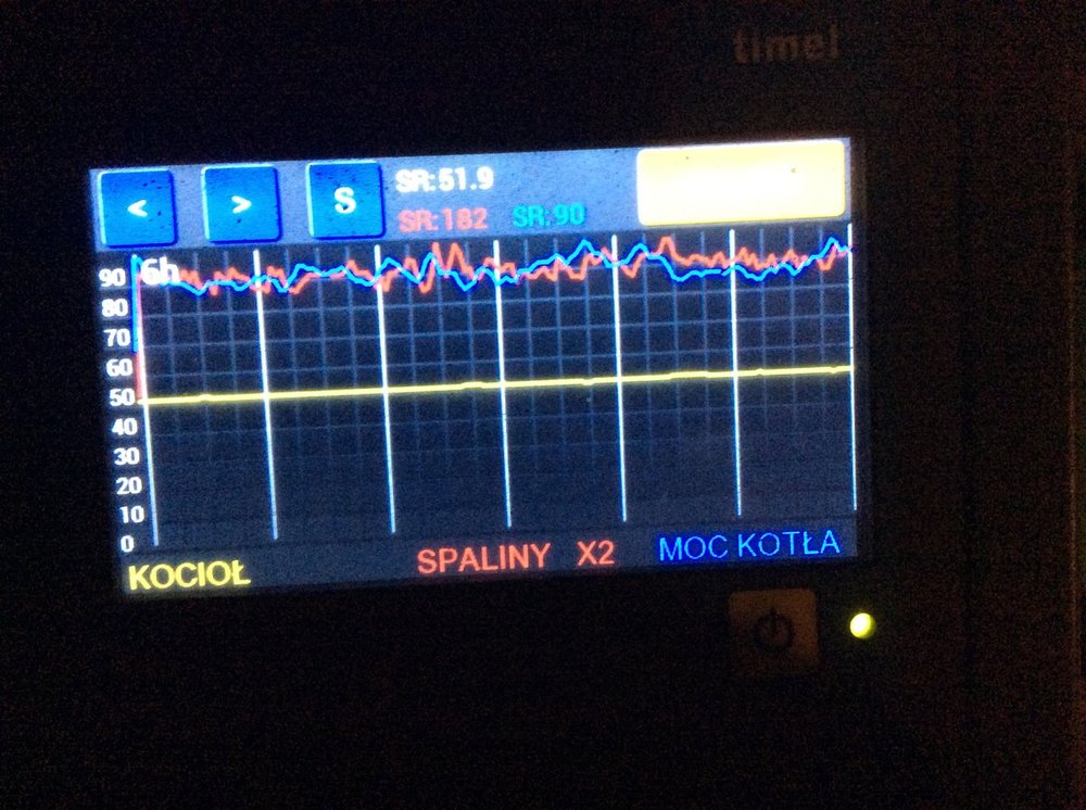

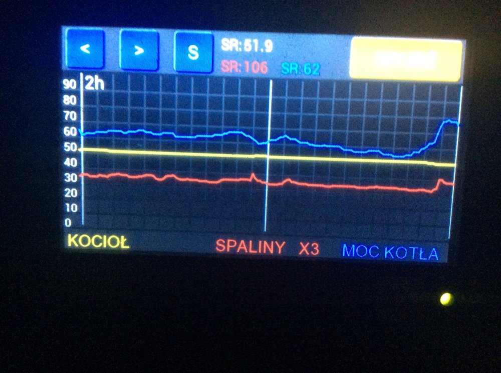

Jestem zdjęcia do wglądu , powiem tyle sadza , sadza czarna nadal!! Zmieniłem moc z 19 kw na 17 kw i nic więcej nie ruszam.Na pierwszymwykresie widać jakzareagowal na odkręcenie grzejnika mocniej.

Powie mi ktoś dlaczego po aktualizacji dzisiaj co zrobiłem do 2.19. Na wykresie zaczęło robić mi ekg z CO? przed aktualizacja praktycznie była prosta krecha :) Ustawienia takie same całe czas nic nie zmieniałem

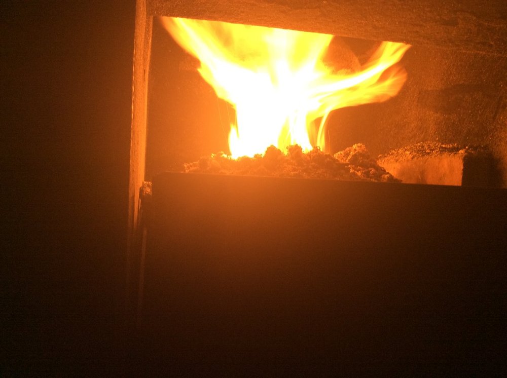

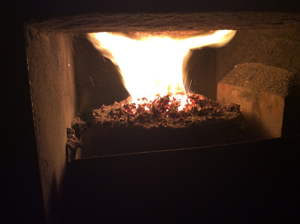

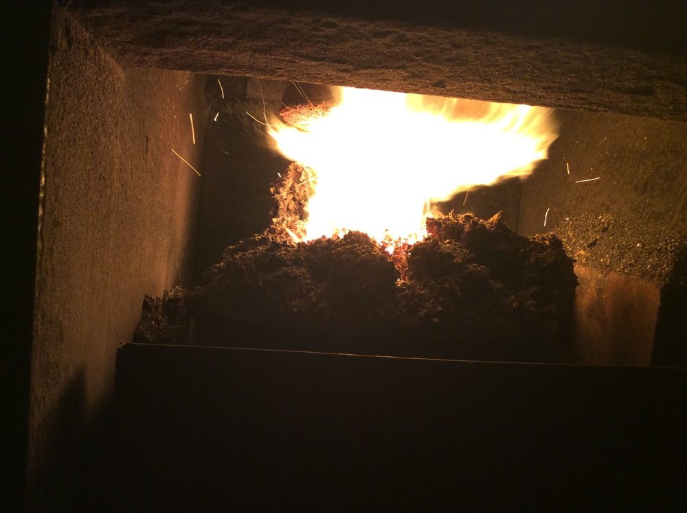

@marekd A gdzie zdjęcie palnika? Na jakiej wysokości kopczyk? Wstępnie szacuję, że skoro dół dmuchawy 27% to góra bedzie ok 45-50% dla modulacji 100%

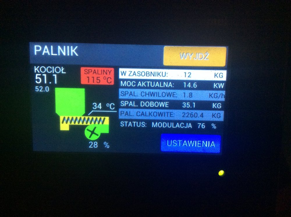

Dlaczego przy modulacji 76% masz wentylator 28%? Jakiego koloru jest płomień?

Łukasz na palniku jest ok na mój wygląd , ale jest trochę czarnych węgielkami idę zrobić zdjęcie .

Dlaczego masz przy modulacji 76% wentylator tylko 28%?! Startuje od 25% pisałeś. Kopci i sadza, bo nie ma prawa być inaczej na tą chwilę. Nie uważasz, że coś tu nie gra? Jaki jest górny zakres dmuchawy?

Powinieneś mieć: palnik 17kW, kaloryczność 28 lub 29 MJ, wentylator 27% przy 10%mocy i powiedzmy 48% przy 100%mocy

No i są , a i jeszcze info na deflektorze naklejone sadzy ze hej.
Dla mnie za dużo węgla na palniku i dlatego kopci jak diabli plus wiatr nie ten teges

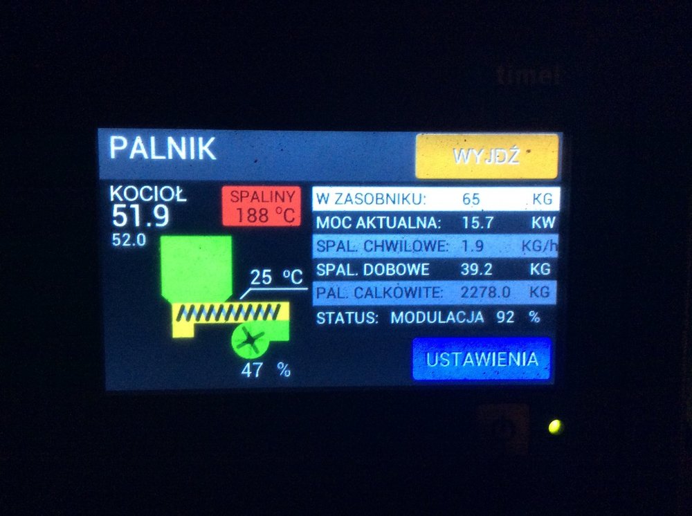

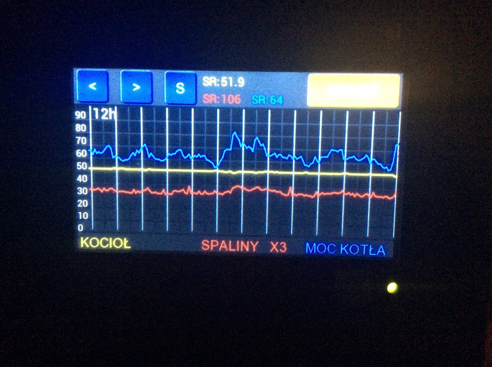

Dokładnie, @marekd sprawdź te ustawienia wentylatora u siebie i ustaw jak w/w. Bo wygląda jakby zakres był 27%-32% na oko. To za mało!
Jak ma zapotrzebowanie to jak ma zejść nisko? Ustaw tak jak piszemy plus do tego daj. Mu z 19 kw bo ewidentnie za dużo dostaje węgla na retorte albo jest źle wyliczony potencjał podajnika
Jak da 19kW to będzie miał jeszcze więcej tego węgla na retorcie. Zostawmy 17kW jak już ustawił i wentylator do poprawy - dla 10% mocy wpisujesz 27% dla 100% mocy wpisz te 48%. Zrób to proszę bo stoimy w miejscu... W głównym widoku klikasz na podajnik, później na ustawienia w dolnym prawym rogu i dalej wentylator/nadmuch

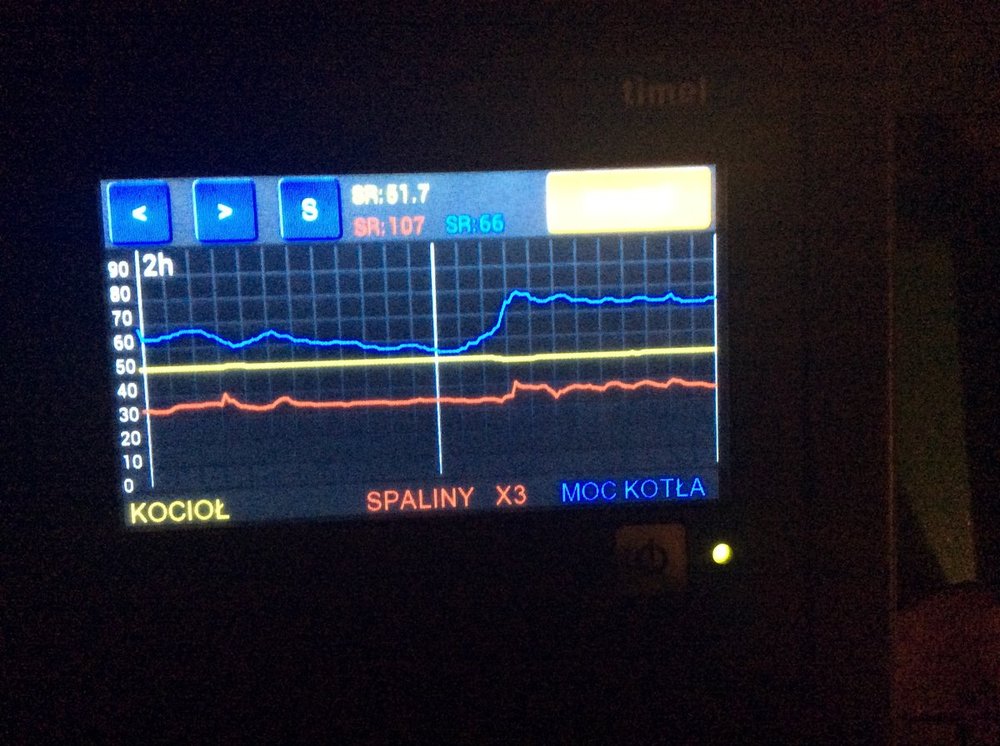

Zrobione ruszył jak szalony spaliny podskoczyły do 140/150 .
Pow. 40% to mod 64 %
Nie musisz powtarzać nie jesteśmy głusi
Teraz cierpliwości.... No, teraz lepiej

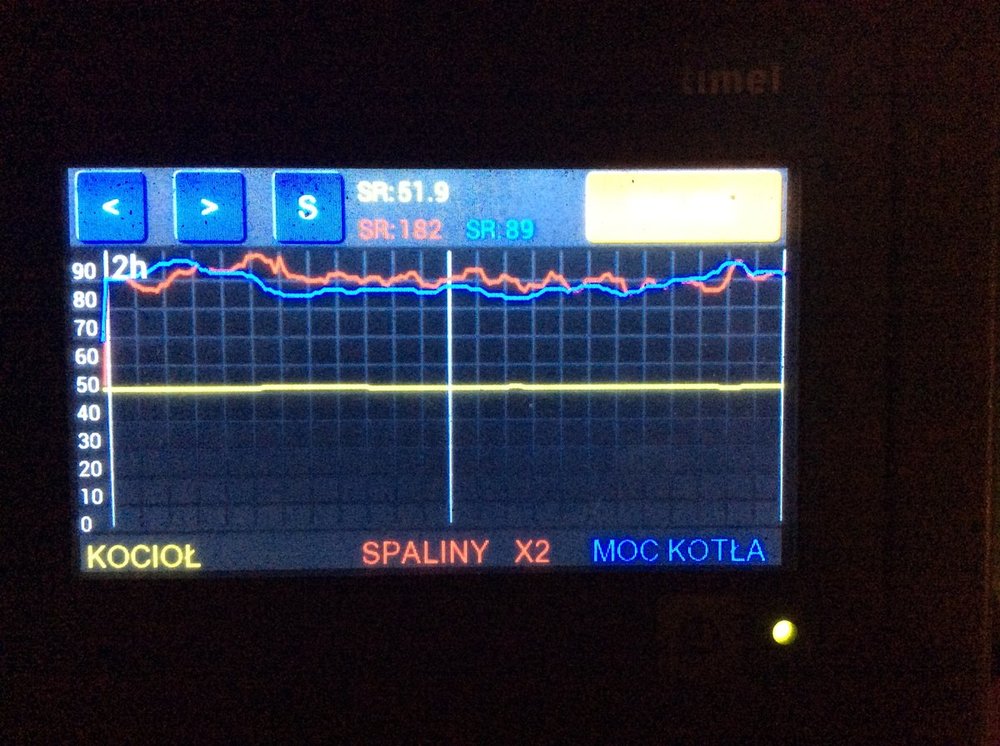

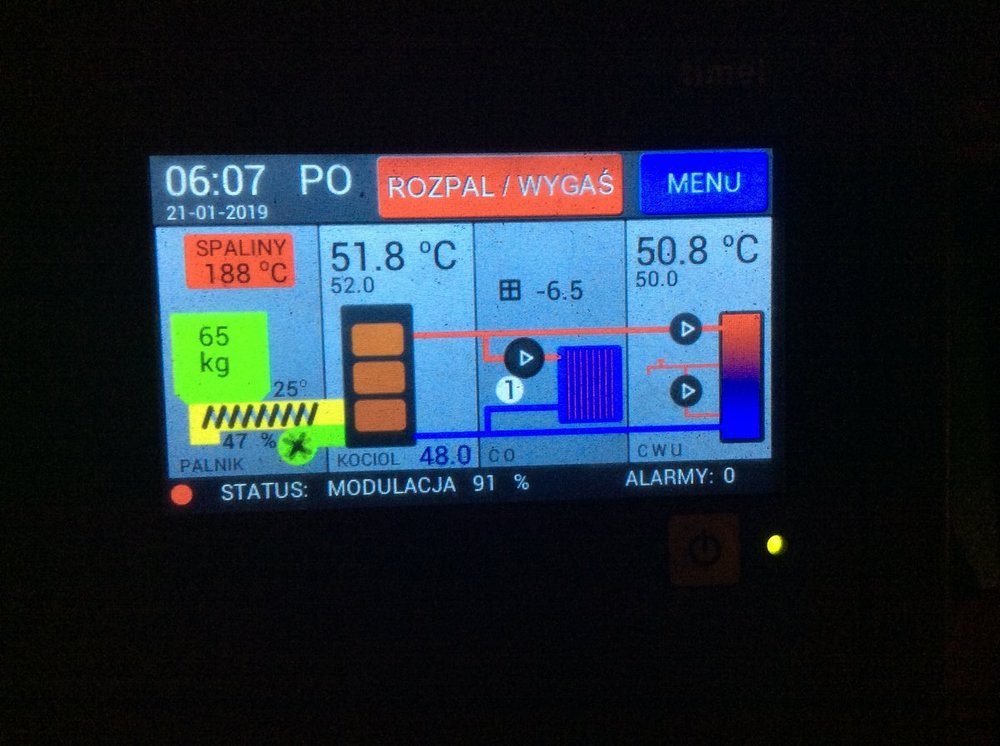

Byłem jeszcze przy piecu masakra mocy 100%modulacji  temp.spadla na 50.1 z 52.0 spalanie chwilowe 2.0 kg na palniku rakieta, trochę się zapad ale czekam do rana , zdjęcia pośle.

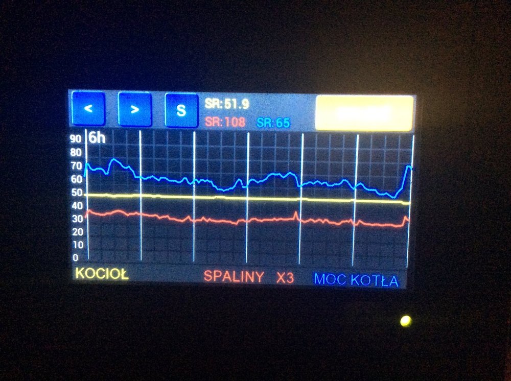

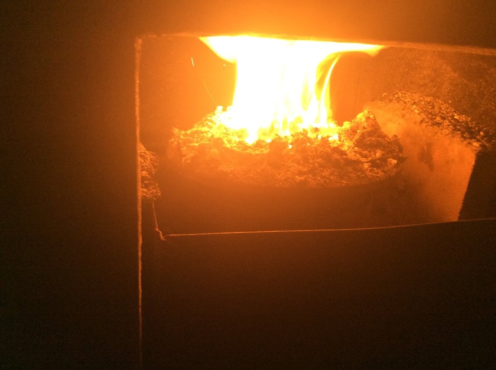

Poranne spostrzeżenia i zdjęcia na palniku huragan , spieki , w kotle jest lepiej nie ma już prawie sadzy.Zdjecia do wglądu dla zainteresowanych.zdjecie palnika pierwsze przed zrzuceniem spiekow  drugie po. Spaliny masakra 180 st.!

Marku nadmuch dla 100% zmień na 42%, jest za mocny w górnym zakresie. I zaczekajmy. Znikam do pracy, będę wieczorem@rotor122
Zmieniony na 42 duży wiatr, czekamy
