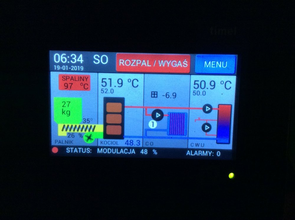

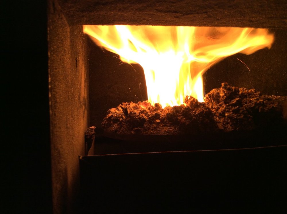

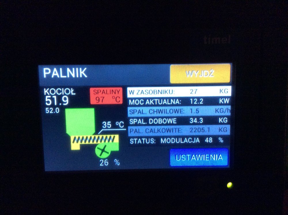

Taka dmuchawa jest palnik czyszczony był może z miesiąc temu , przy tym nadmuchu strasznie kopcił podniosłem mu powietrze do góry na 14/40 . Siwo nie ma ale sadzy czarnej tez nie ale jest tylko nalot czarny a nie siwy.

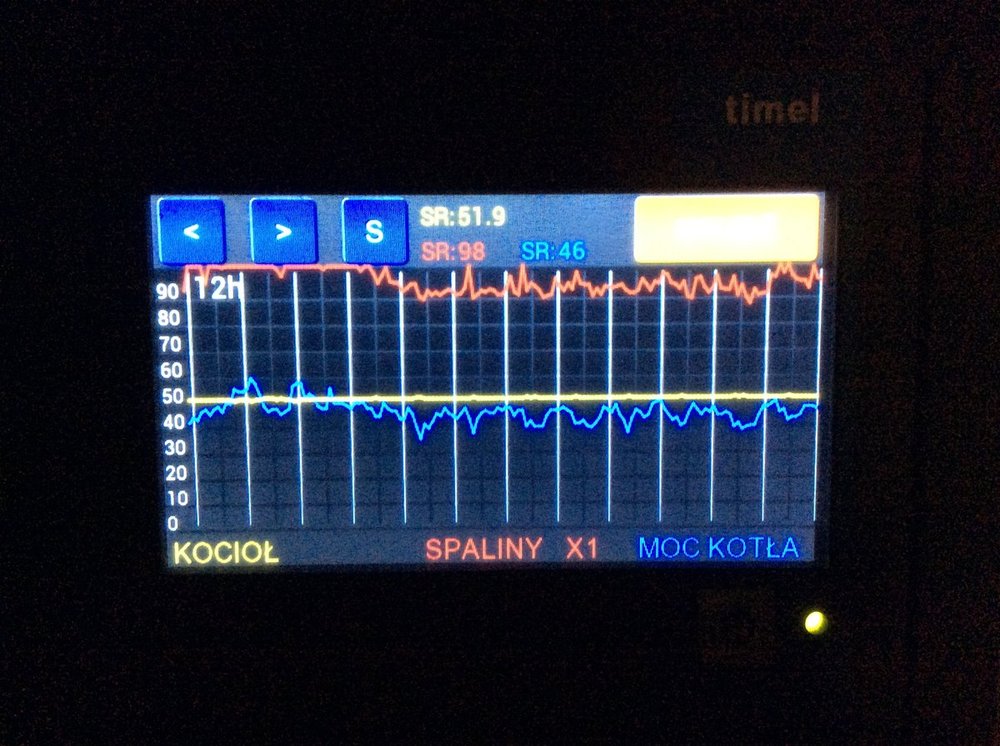

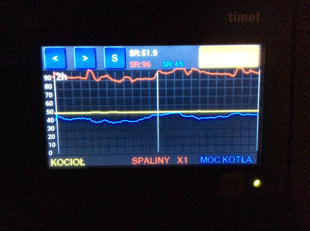

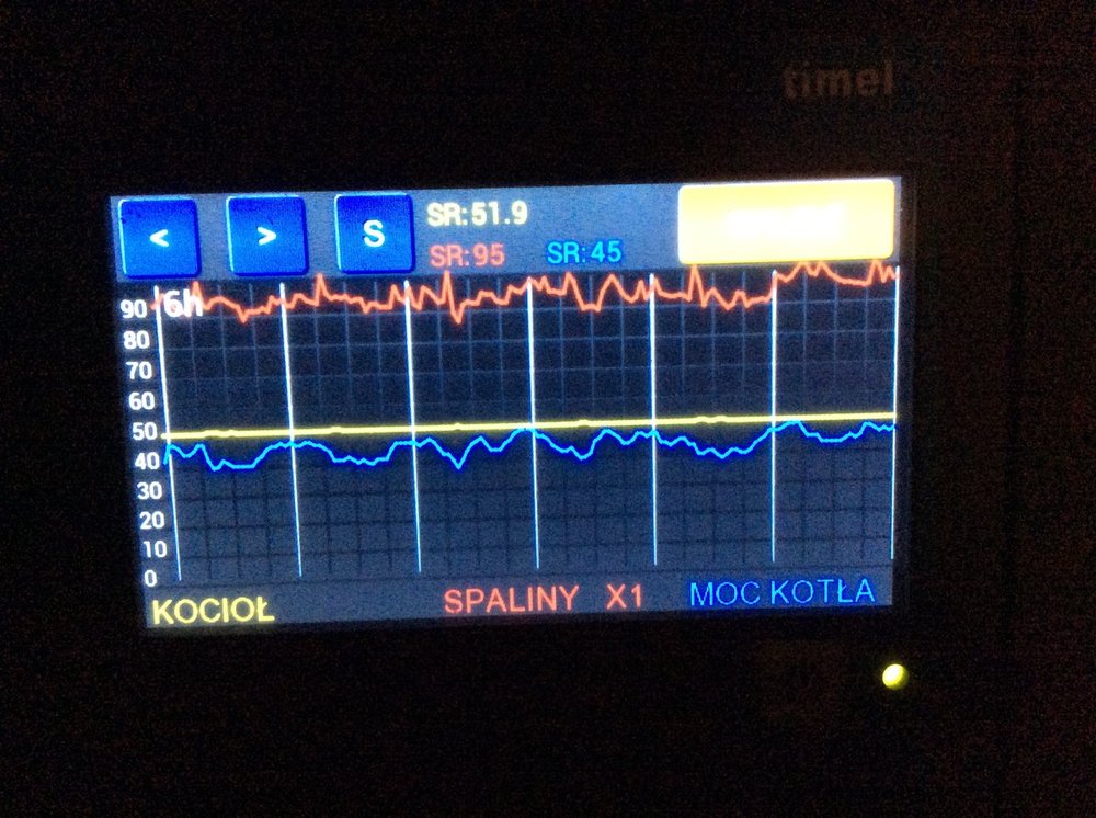

Zdjęcia dla zainteresowanych którzy maja chęć pomoc.

@marekd Marku, śledzę Twój przypadek i posłuchaj jak Ci inni dobrze radzą! Zmieniasz tylko jeden parametr i czekasz min. 6-12h. A piszesz ze zmieniłeś kaloryczność na 29 i jeszcze nadmuch... Po co ruszałeś nadmuch? Tym sposobem to jeszcze 2 tyg. będziesz się z tym tematem...
Kopcił -  zmieniam kaloryczność na 28 i CZEKAM, za dużo opału na palniku... Kopci lub nie dopala znowu lekko w górę z opalem. Zapada się kopczyk zjedz po oczku w dół z kalorycznością. Na końcu dopiesc wszystko nadmuchem. A finalnie wyjdzie, że kaloryczność będzie blisko deklarowanej przez producenta..

Dla mnia jest nadal jakis problem w dawke wegla...Na 12 Kw to fajer...._??_
.Rowniež dla powietrza i sadzy tak wyglada.

Koledzy znteresowani pomocą to ze może jestem niecierpliwy czy może myśle ze wiem lepiej to nie tak.Wracajac do pomocy co ma zrobić bo już tylu doradców tu jest ze się powoli tobie w nastawach. Podajnik ma już temp.34 stopnie. Z zerknięcia na stera to teraz jest Np.Mod.43 a Pow. 25 .
 1 . Mam zmienić moc na 19-17 kw bo jest 25 kw
 2 Z powietrzem wrócić na 14/37 czy zostawić 14/41 dalej sadza czarna w kotle !!,!
3. Kaloryczność jest 29,5/8,2
Prosze po kolei jak zacząć.
Edytowane przez marekd
Zrob go na 19kw, a powietrze daj na niższą wartosc i obserwujemy  :)
i fajnie jakbys napisal od ile % ci dmuchawa startuje...
