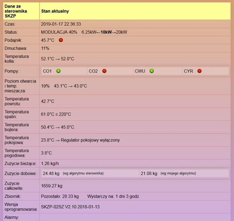

Zrobiłem test na wyliczenie zużycia dobowego. Wyniki na załączonym obrazku.

1 godzinę temu, Figar napisał:
Rozumiem że to jest PID vs INTERWAŁ. Też mam w planach taki test. Jestem bardzo ciekaw wyniku. ...Może jeszcze ktoś próbował takiego eksperymentu?
To nie jest PID vs INTERWAŁ.
To jest PID wg algorytmu sterownika vs PID wg mojego algorytmu. (Tak jak jest napisane na obrazku).
