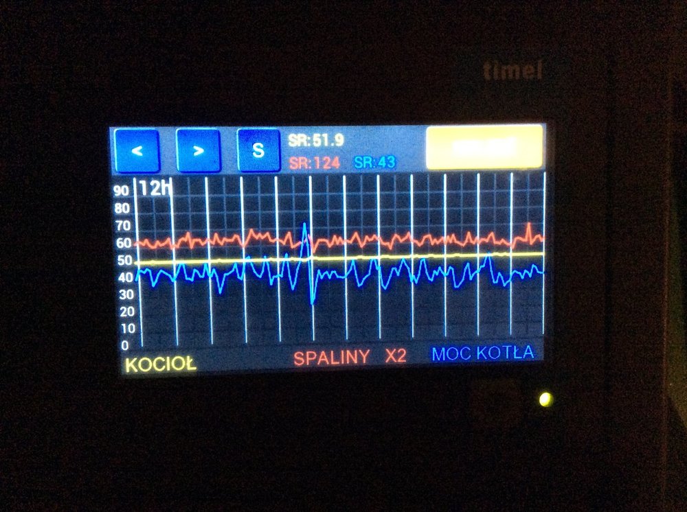

Wietrzenie trwało około 23 minuty.

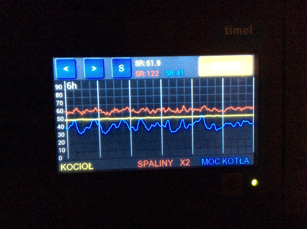

Z wykresu SKZP-02, można odczytać więcej niż wróżbita Maciej z kart. ;-)

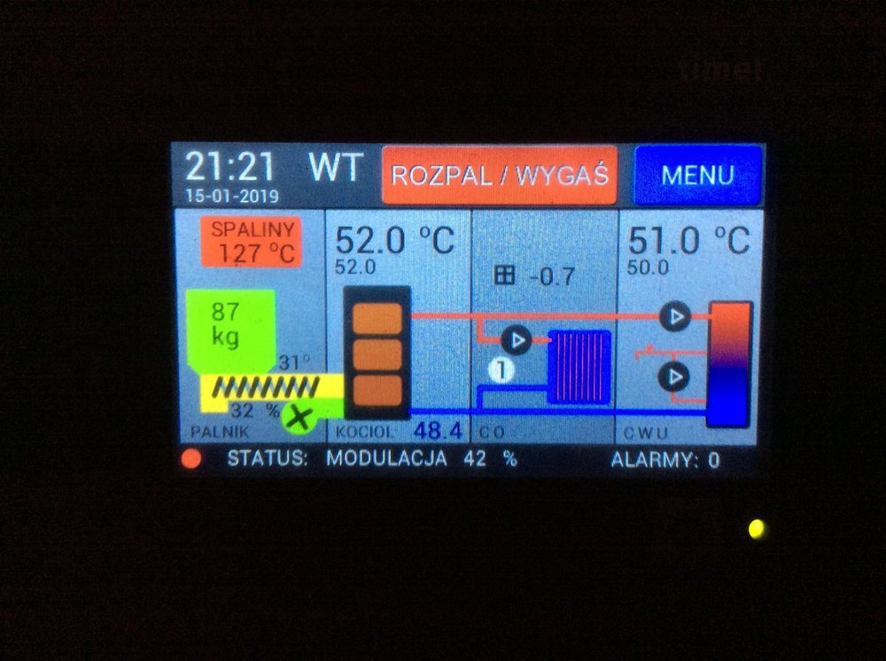

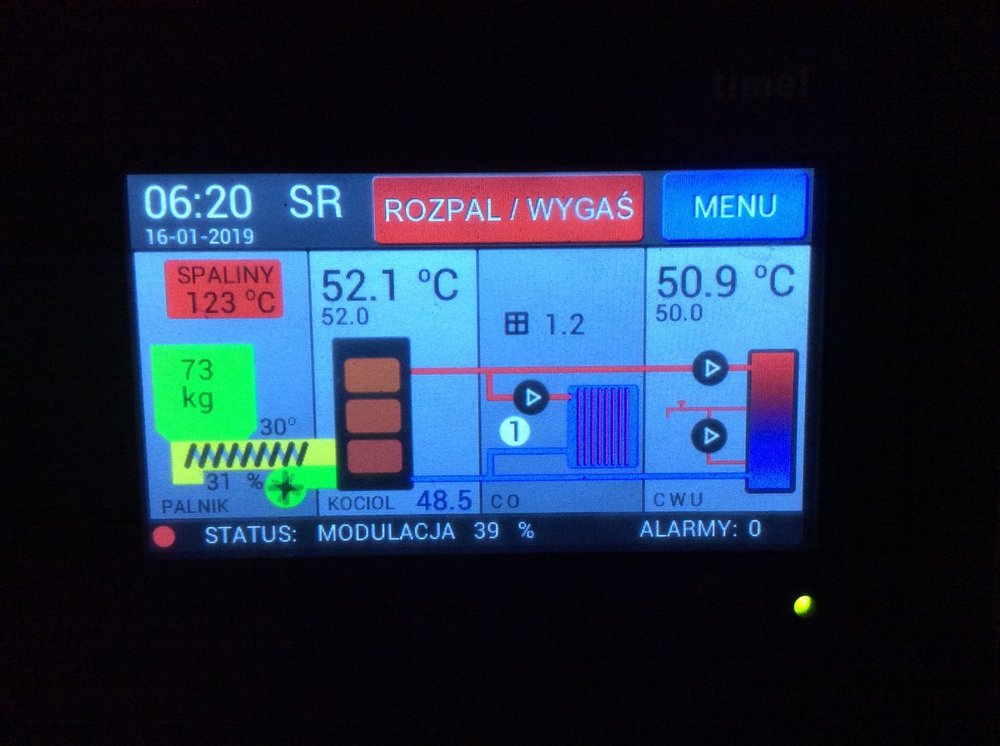

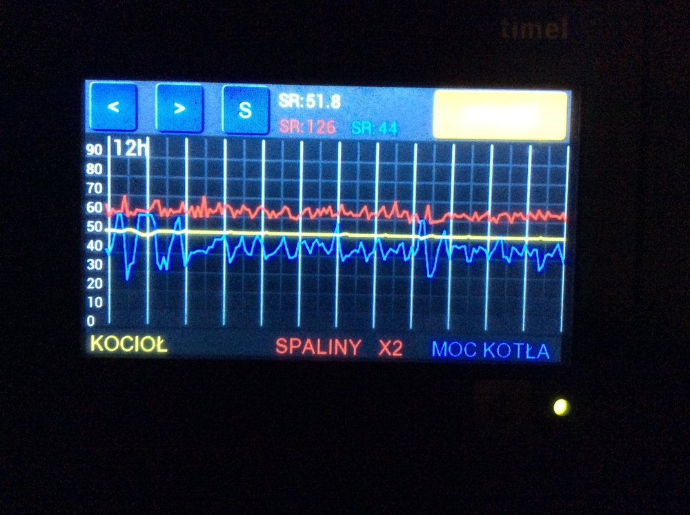

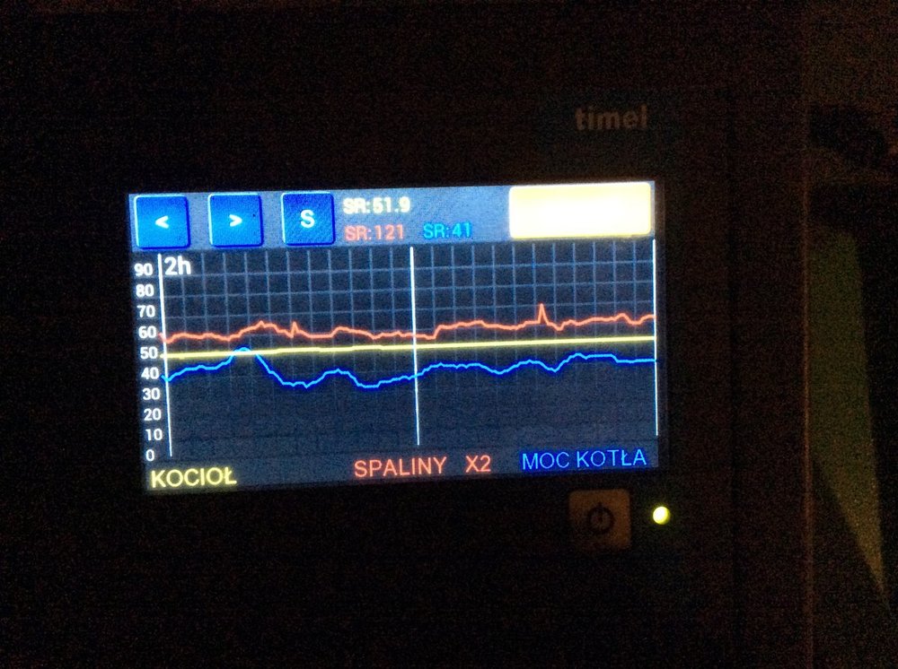

Po zmianę kalorycznosci bez zmiany powietrza tak po 12 godz. Wyglada . Widać trochę zmiany na 12 godz.
Witam.
Tobie chatka jednak wysysa ciepełka.... ja bym się ugotował... ::
Musiałbym jak kolega Oldek wietrzyć chociaż jeden pokój przez cały czas aby tak grzać.... :) ☝(ツ)
Yaro

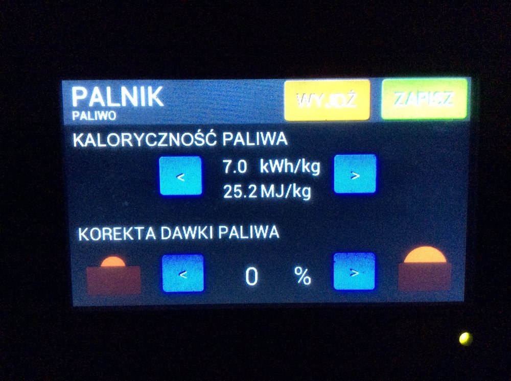

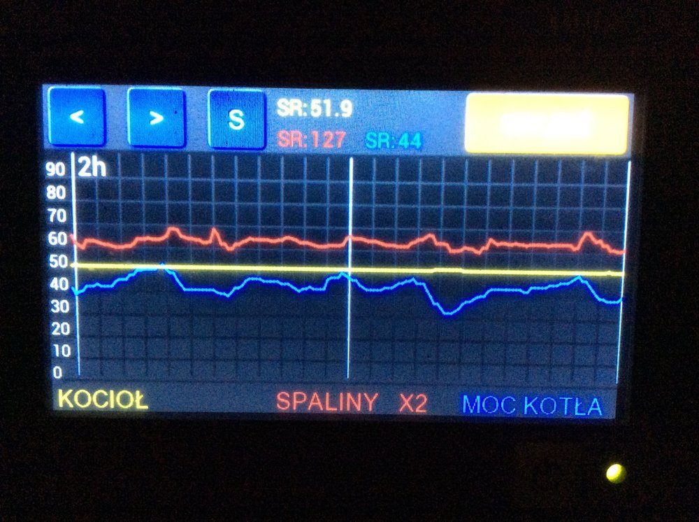

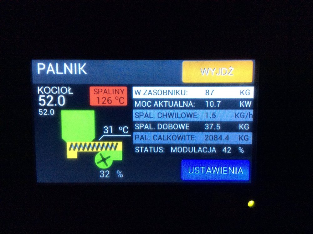

@marekd pisałem ze potrzeba czasu i cierpliwości? I masz pierwsze efekty. Wykres temp.prościutki. Modulacja spada. Jeszcze dopieść powietrze i spadnie trochę spalanie. A juz jest ładnie.

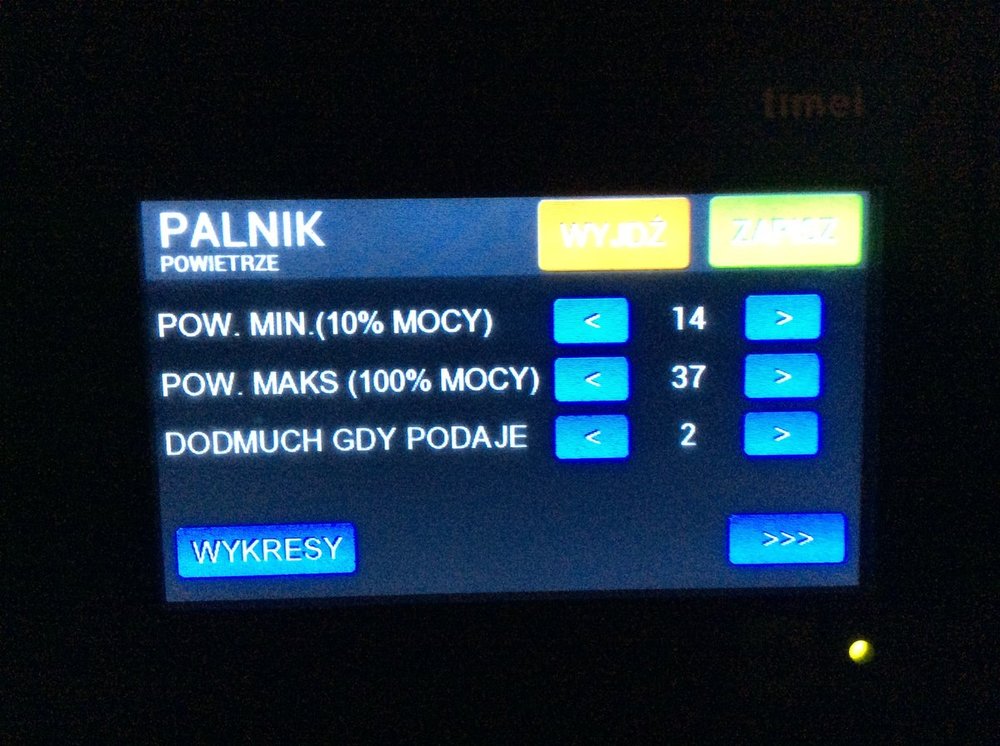

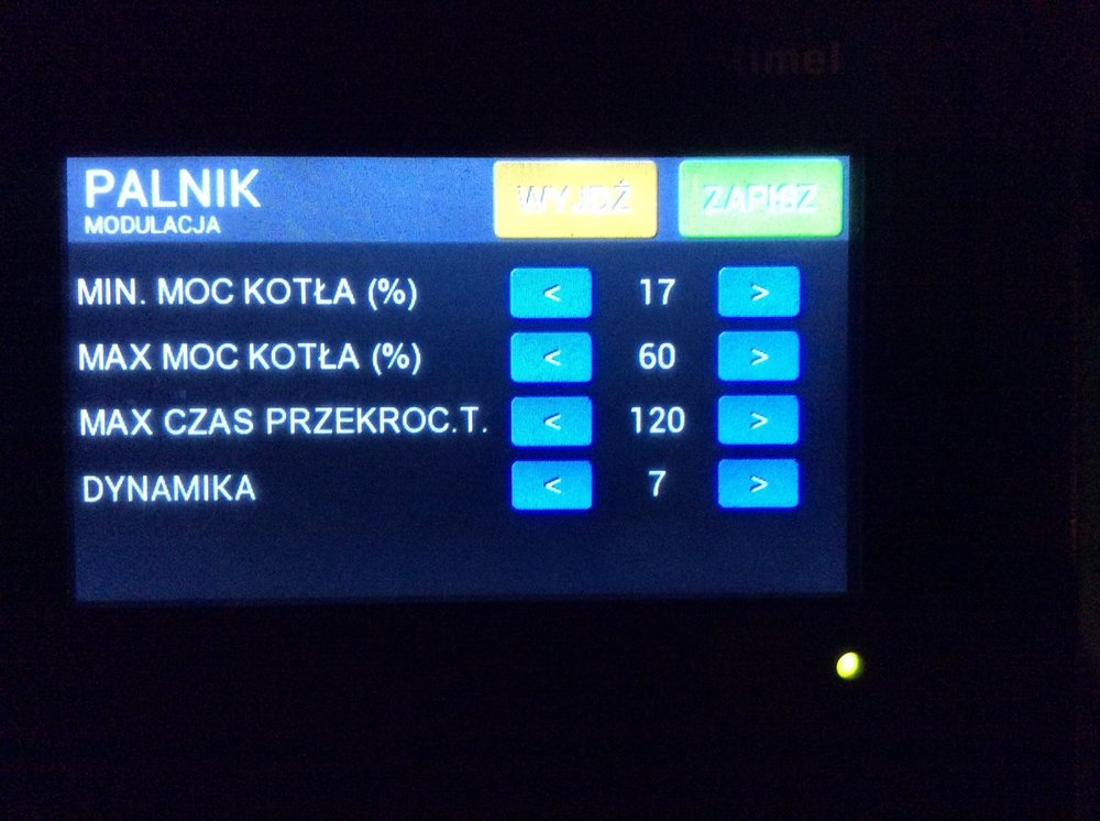

Zdejmij mu też  kaganiec z 60 na 100%.
W mroźne dni, weźmie sobie więcej mocy.
A próbowałeś ze standardową dynamiką - 4?
Standardowa to chyba 7.O 23:14 odblokowałem mod . Do 100% zobaczymy jak pójdzie .
Standard to 4. Zmniejsz na 1 lub 2. Bedziw wolniej reagowal. Jak jest 7 to reaguje na maxa
Od 1 do 7.
Wartość 4 - odpowiada standardowej szybkości jak w poprzednich wersjach softów.
Fajna opcja to onizenie na noc temp.kotla o kilka stopni w programie czasowym. Jak nie masz mieszacza to fajnie jest zmniejszyc nieco na noc i przyjemnie się śpi a nad ranem wskoczy na standardową temp.
W dniu 14.01.2019 o 07:49, Figar napisał:
Zwiekszasz kaloryczność = zmniejszasz ilosc podawanego wegla, zmniejszasz korektę  = zmniejszasz podawanie wegla. Reasumujac... kopczyk sie zapadnie. Nie wykluczone ze wygaśnie.
Widzisz? Jednak się nie zapadł i nie zgasł.
Nie neguj od razu podpowiedzi bo możesz zmylić innych.
Teoria a praktyka to dwie odrębne sprawy.

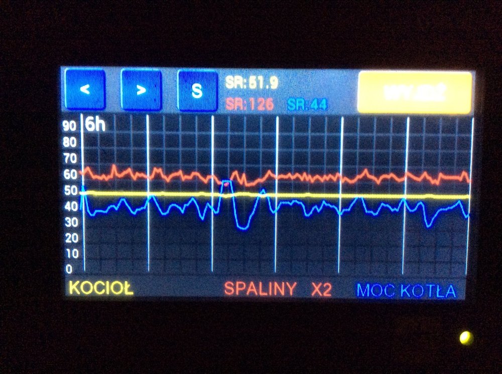

Dalsze obserwacje na palniku ok , ale co widać ze spalanie coś do góry? A dynamikę dałem z 7 na 5.Mod. Max100%
Edytowane przez marekd

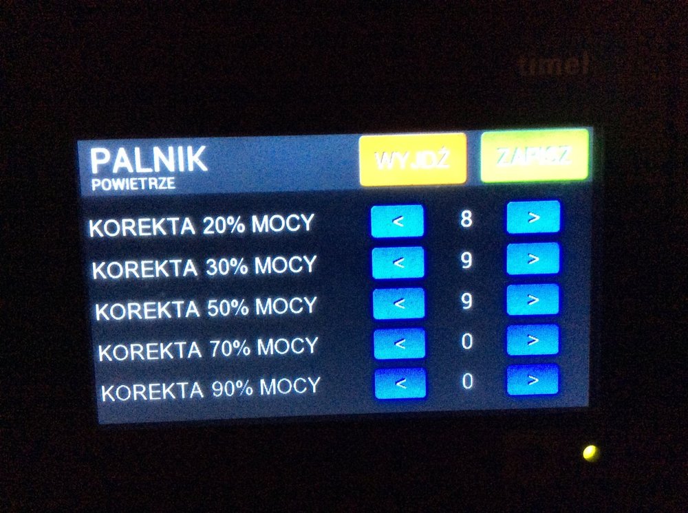

Poki nie zmniejszysz nadmuchu to nie licz ze spalanie spadnie...
marekd pisałem żebyś dynamikę zmniejszył na 1-2 i powietrze dopieścić. Korektę powietrza zamiast zmniejszyć to jeszcze zwiększyłeś o 9. Ale cóż ...każdy robi jak uważa.

Dziwna sprawa. Zmniejszone naweglanie i to calkiem sporo a kopczyk ok. Teorie ciągle czytam a praktykuje na swoim od paru miesiecy. Ale każda instalacja i kazdy piec jest inny wiec nie trudno o mylne stwierdzenia (chodziaz to co napisalem jest jak najbardziej prawdą). Chyba ograniczę sie do swoich prywatnych eksperymentow ...bo jak narazie calkiem w miare u mnie ster sie prowadzi. ...Zycze sukcesow marekd.
