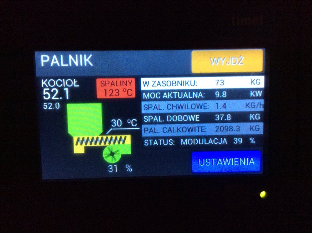

8 godzin temu, marekd napisał:
Dalsze obserwacje na palniku ok , ale co widać ze spalanie coś do góry? A dynamikę dałem z 7 na 5.Mod. Max100%
Napisz co masz w podłodze, stropie, jakie okna, drzwi.
Gdzieś pisałeś, że dziurawy dom...
Zacznij opuszczać,po oczku powietrze.
Ja mam max 25% na dmuchawie 80W.
Ty masz przy modulacji 39% - 31%wiatru.
Ja przy takiej wichurze stopił bym kamienie. :-)
Nie masz spieków?

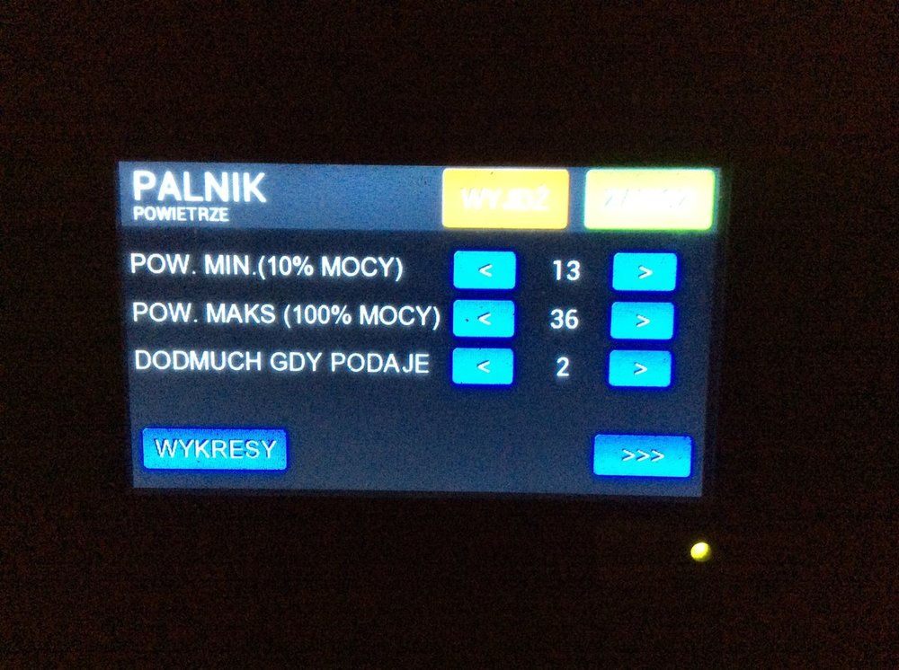

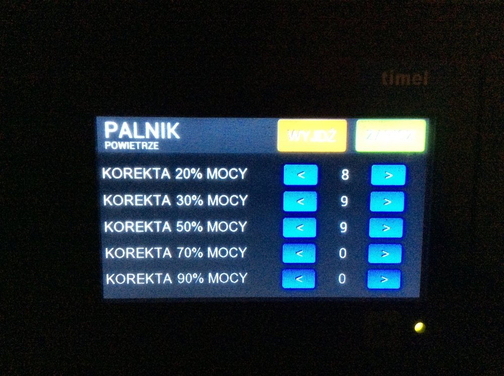

9 godzin temu, 8010 napisał:

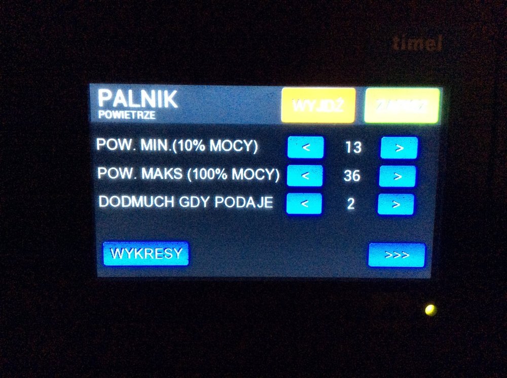

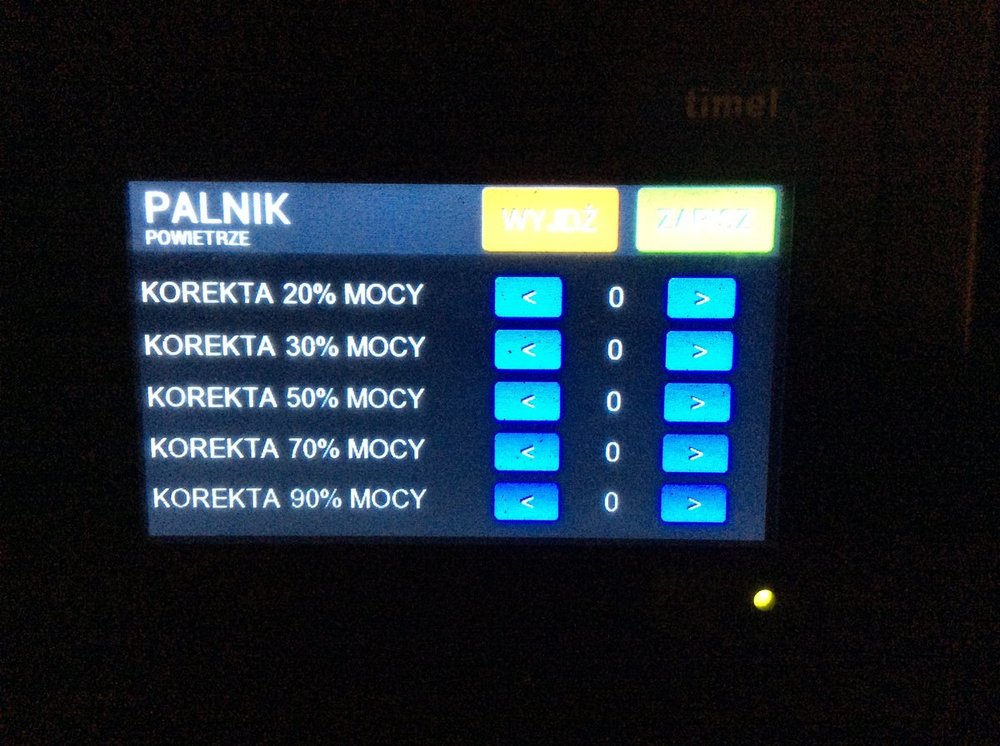

marekd pisałem żebyś dynamikę zmniejszył na 1-2 i powietrze dopieścić. Korektę powietrza zamiast zmniejszyć to jeszcze zwiększyłeś o 9. Ale cóż ...każdy robi jak uważa.
Kolego korekty nie były ruszane od początku tematu . Wróciłem do domu i zdjąłem powietrze z 14/37 na 13/36 dynamika jest na 2 zdjęcia zamieszczam popatrz.
13-36 to i tak za duzo...
Te korekry na 0 zrob chociaż...
Edytowane przez TomekMM

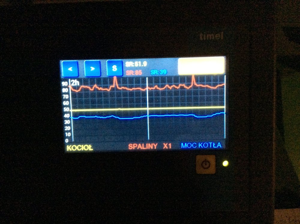

Zdjęcia do wglądu , spiekow nadal nie ma powietrze  w dół 14/37 na 13/36 korekty są jak były czy tez ruszyć.
ok korekty zrzucam na 0 i muszę wyjechać z domu bede za 3 godz. To się okaże jak i  o pośle zdjęcia .
Edytowane przez marekd
Ok zrzucam na 0

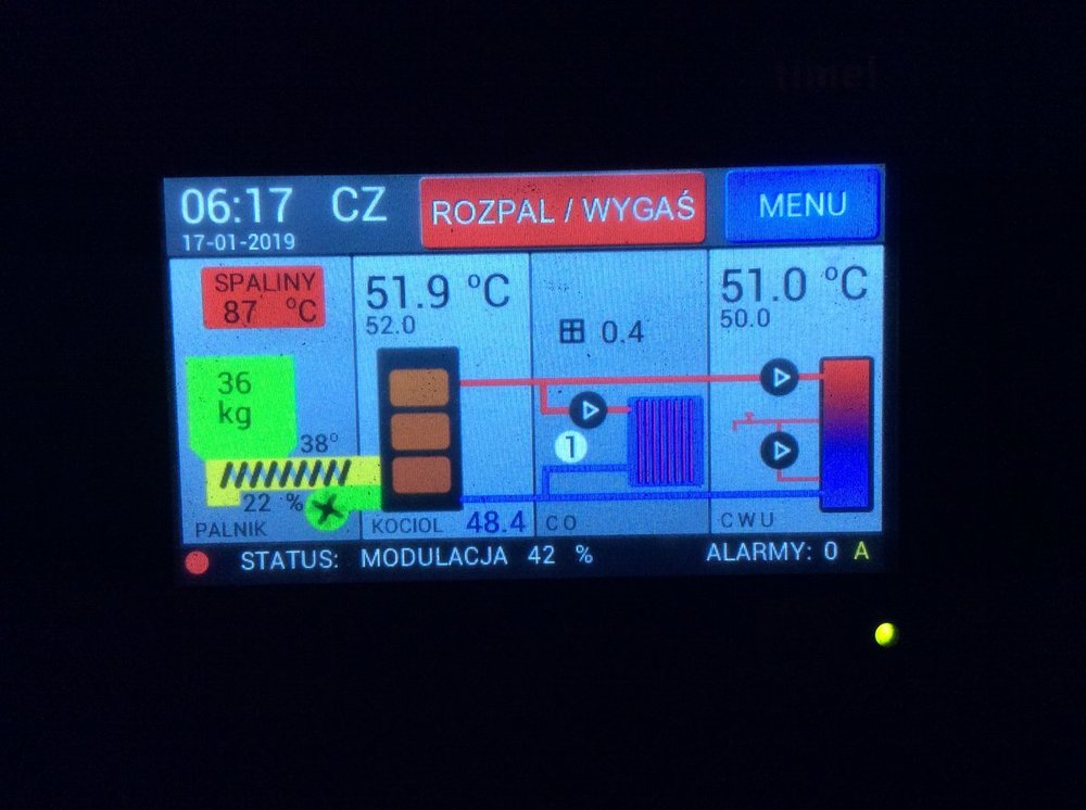

U mnie przy modulacji 39% i dmuchawie 80W powietrze 18% mam i pali się dobrze bez spiekow

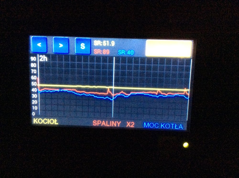

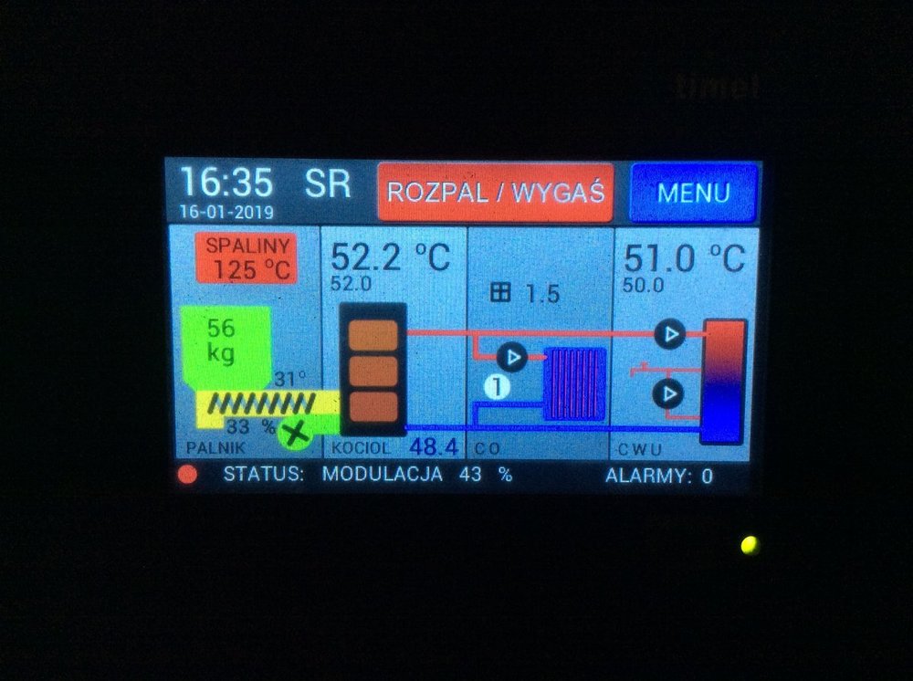

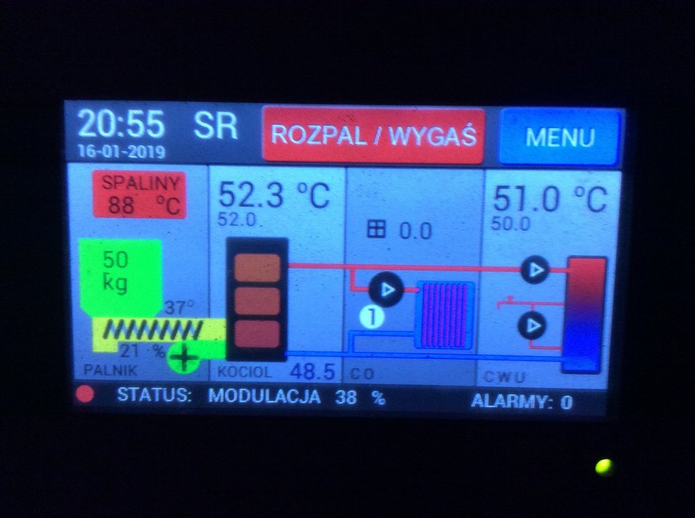

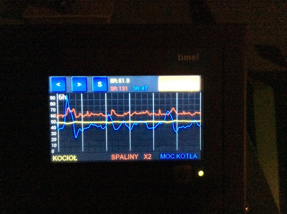

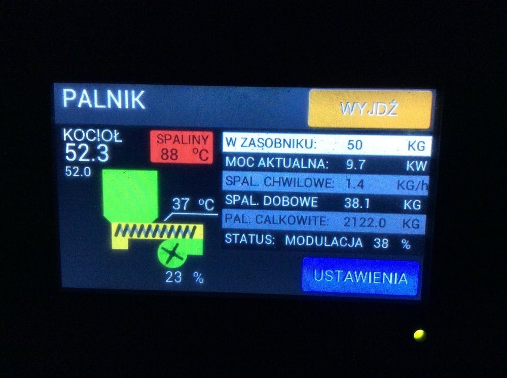

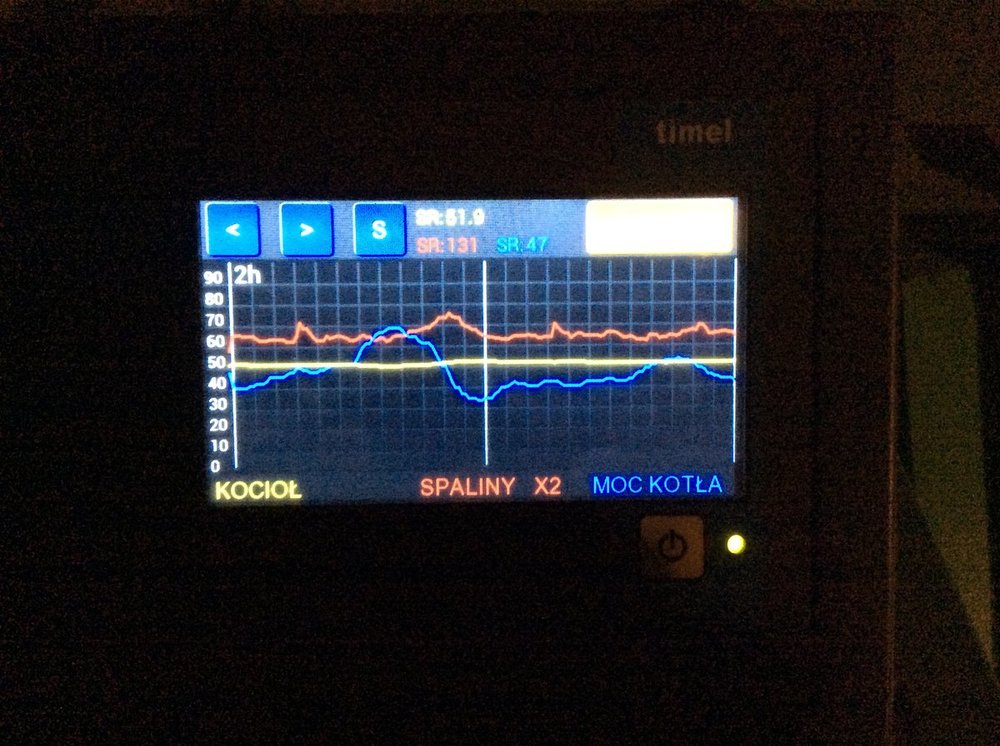

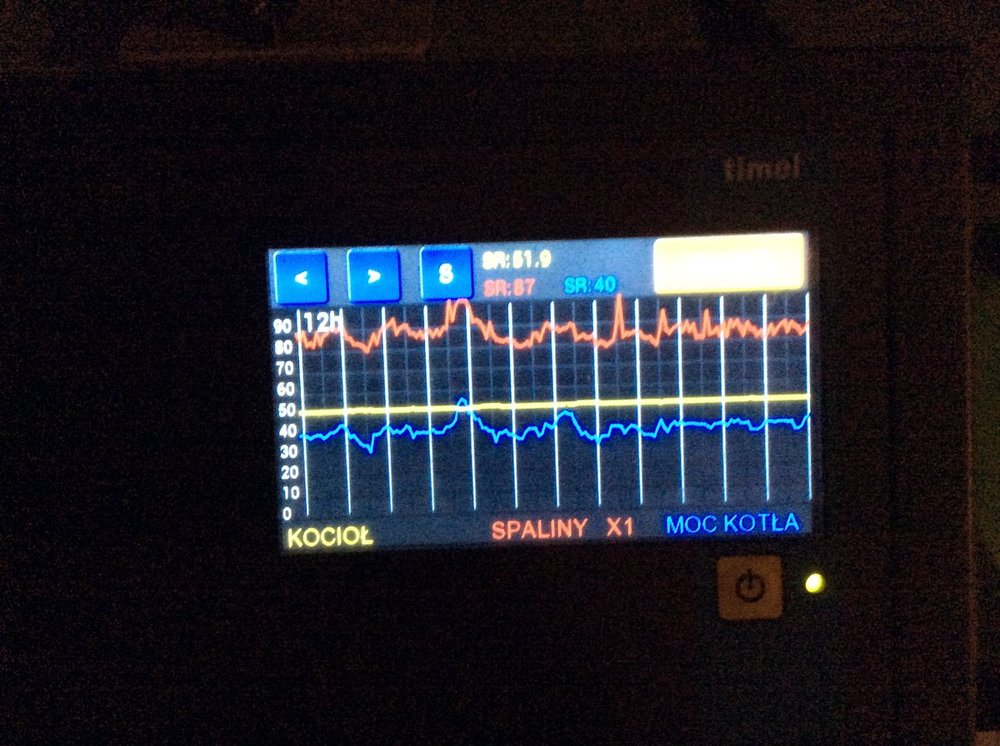

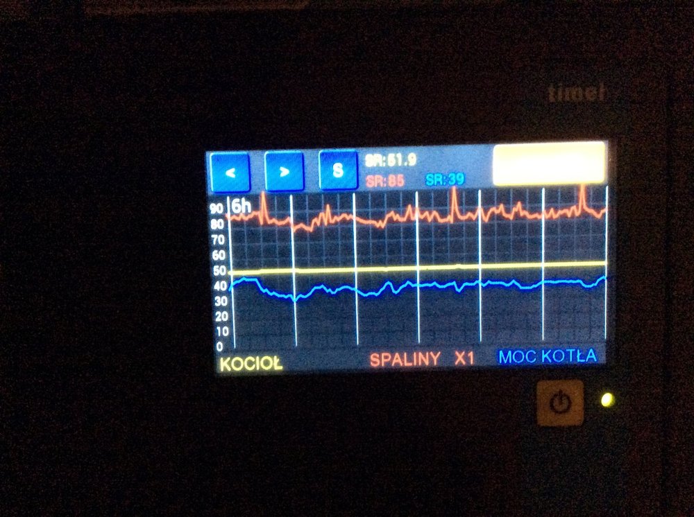

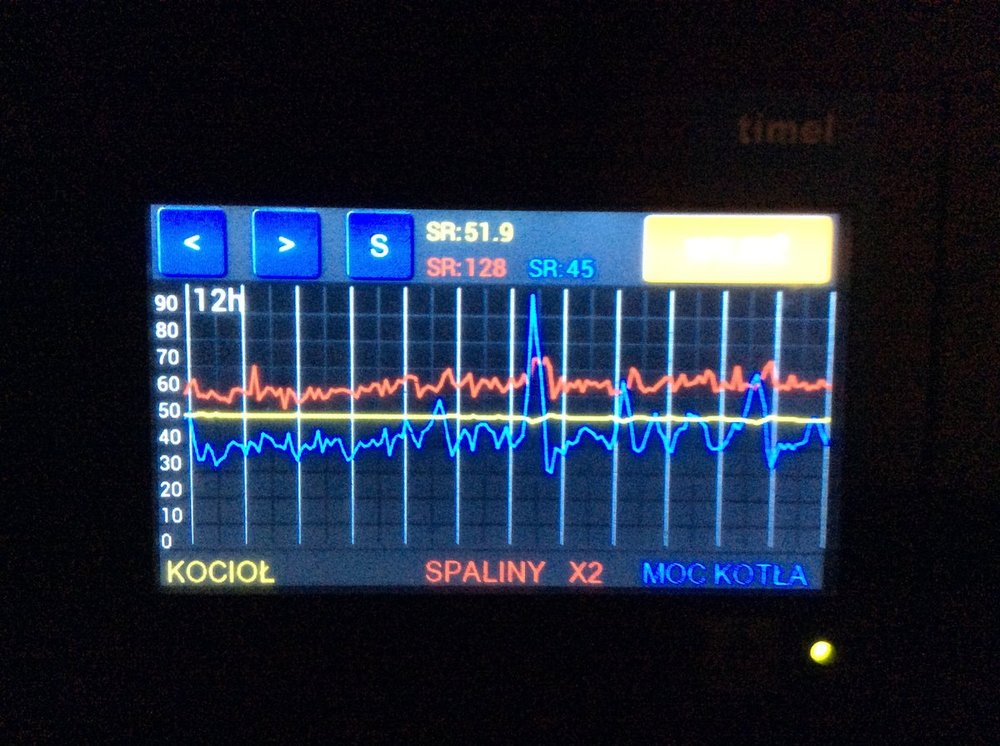

Witam. Zdjęcia od 17:30 do 21:06 . Obserwacje jest trochę kopcenie co sprawdziłem na mocy 9,6 kw mod.38% i powietrze 21% , ale modulacja spadła widać to na zdjęciu oby tak dalej ,ale dalsze obniżanie powietrza będzie mi gromadzić sadze czarne w piecu może jeszcz coś trzeba poprawić ?
Nie masz spieków?
Strop piwnica parter to strop hukowy z cegieł.Strop parter a piętro drewniane bele i dechy podłoga czeszczy ja się chodzi jak w starym zamku a szkoda ze tonie zamek może by konserwator dał kasę na remont.Okna plastikowe z lat 2000r. Drzwi wej podwójne drewniane.
Ja bym na razie tak zostawił i obserwował. Kreska od temp.kotła równiutka. Zapisz sobie parametry bo jak coś zaczniesz zmieniać i bedzie nie tak to wrocisz do danych z zapisów. :)
Spalanie też powinno być nieco mniejsze.
Poobserwuj do jutra rana palnik bo na razie jak się otworzy górne drzwiczki to widać spaliny i się zrobiło coś więcej czarno w kotle , ale czekam , nie podałem podawanie w auto. 8 sek może tez trzeba obniżyć tylko ile na początek.?
Na razie zostaw.
Jutro zobacz czy ścianki nie świecą się na czarno.
Dopóki sadza sypka(nawet czarna), to będzie dobrze.
Później będziesz robił sadzę siwą.

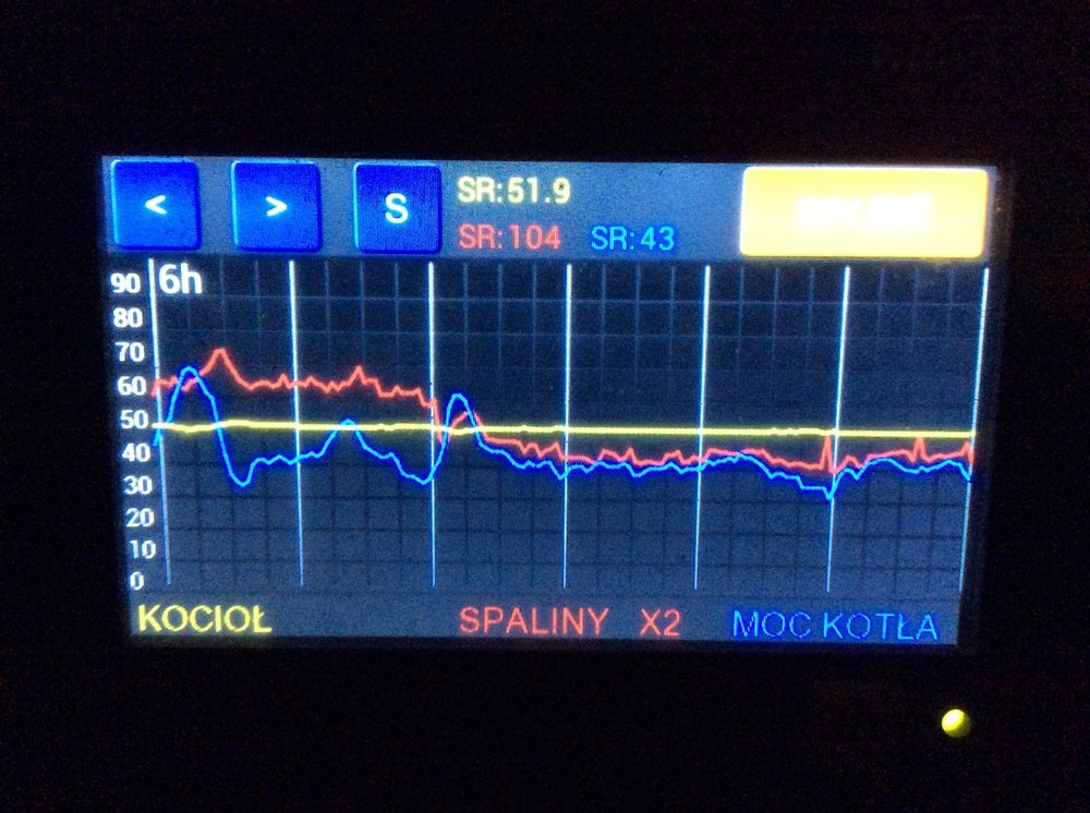

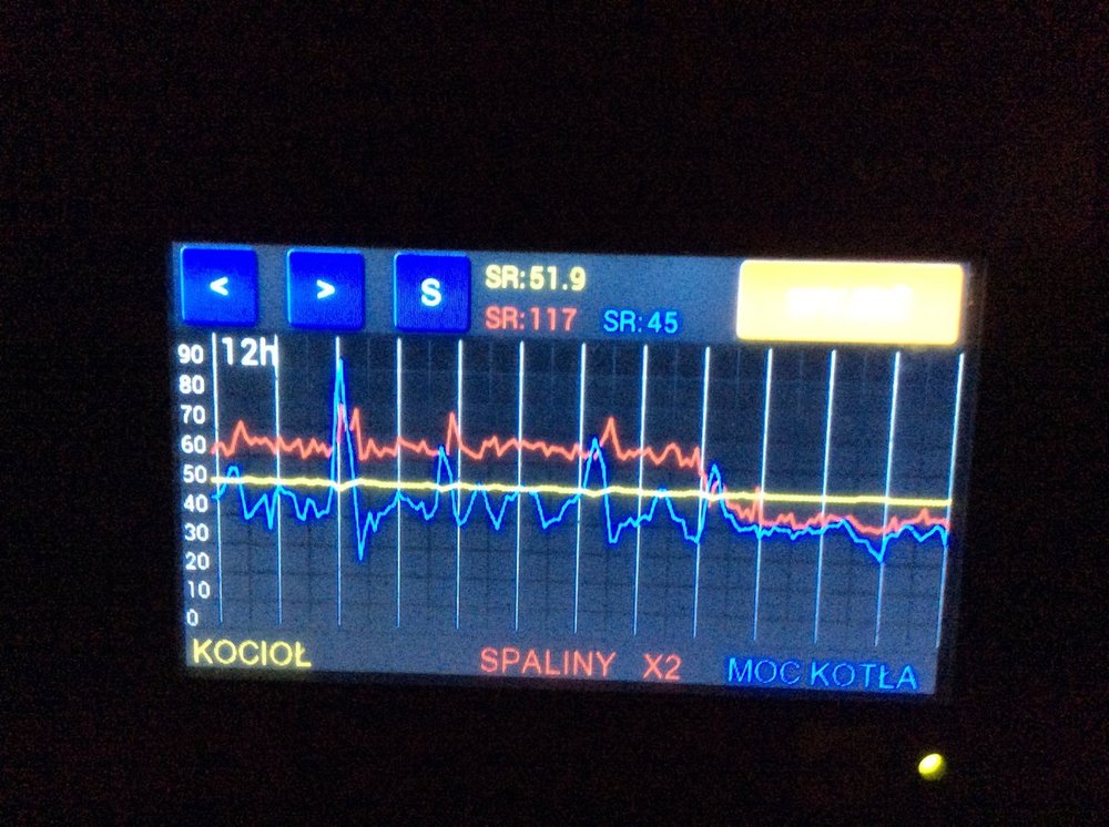

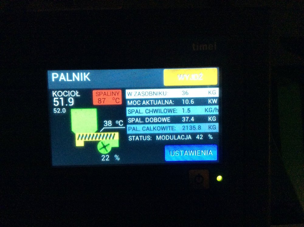

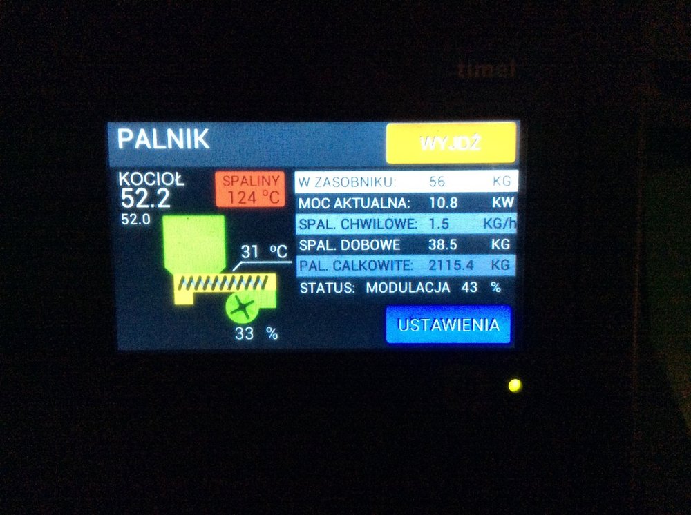

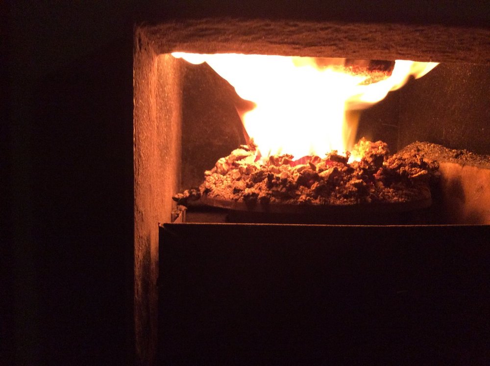

Jestem , spostrzeżenia na palniku trzeba powiedzieć za duzo opału ogień taki smętny i cały czas kopci  na palniku są niedopałki węgla, a podawanie jest 6 sek Zdjęcia  do wglądu
Zwiększ kaloryczność(będzie rzadziej podawał)i obserwuj. Później będziesz stopniowo zwiększał kaloryczność i zmniejszał powietrze.
