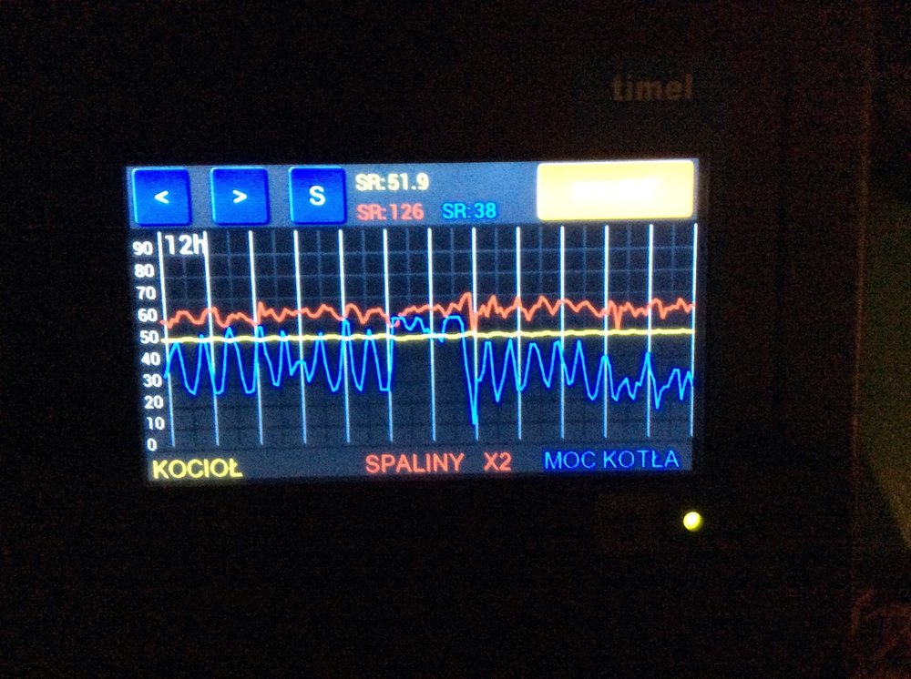

W uproszczeniu:
Możesz ustawić np.4s podawania i ster będzie częściej podawał małe dawki albo np.8s i ster poda połowę żadziej podwójną dawkę.
Wszystko zależy od palnika i opału.
Teoretycznie sumaryczna ilość opału w jednostce czasu będzie taka sama ale reakcja palnika bedzie inna.
Jeżeli kopiec się zapada a temp.podajnoka rośnie to jakis powód musi być.
Czasem lepiej często a krótko podawać bo wyrzuci nadmiar popiołu a dodatkowo odsunie żar od żmijki.
Oczywiście powietrze też jest bardzo ważne.
Najważniejsza jest cierpliwość.
Zmieniaj jeden parametr i poczekaj na reakcję. Nigdy nie zmieniaj wszystkiego po trochu bo nie bedziesz wiedział w jaką stronę iść.

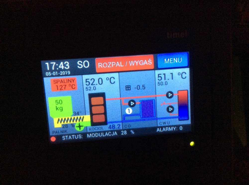

Niby mam wszystko wpisane tak jak powinno być a prostej kreski nie widać , tylko tak naprawdę nie jest mi ona potrzebna. Kocioł pracuje równo od 4,5Kw do 10 widocznie tyle potrzebuje

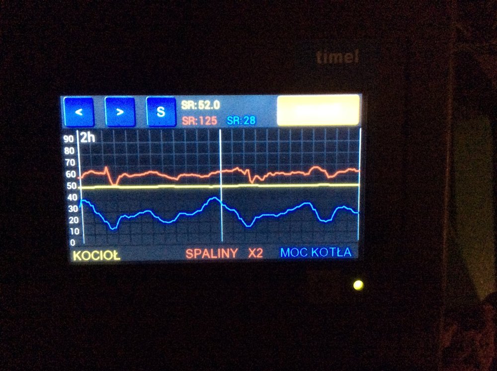

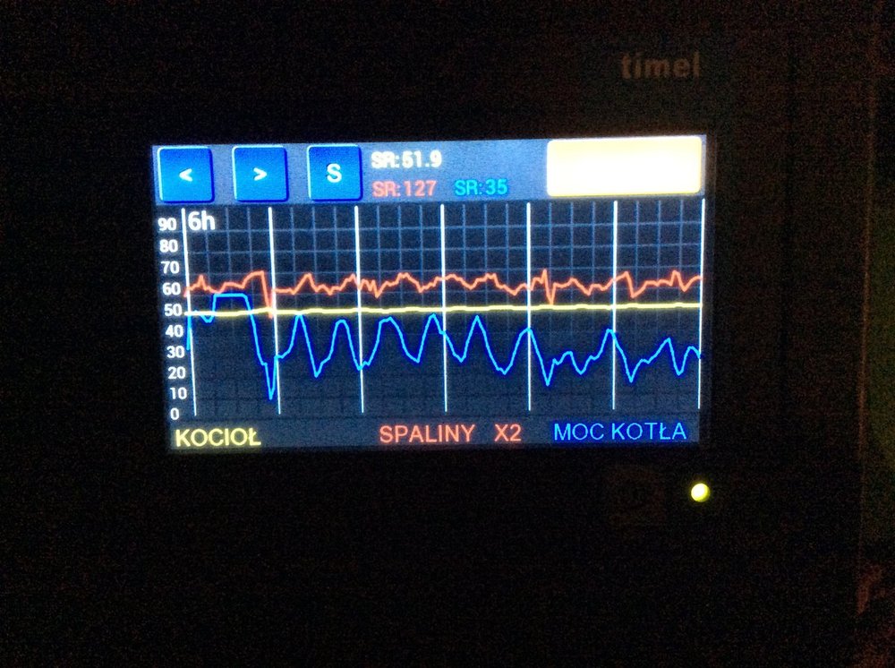

Moja odpowiedź absolutnie nie była skierowana wprost do ciebie chodzi mi o to żeby na siłę nie szukać tej prostej kreski jeżeli kocioł moduluje w zakresie 30% , brak gwałtownych wzrostów modulacji , przeciągania temperatury lub jej dużych spadków. To niema co na siłę próbować szukać tej płaskiej modulacji.
Wydaje mi się że przy podajnikach ślimakowych zmniejszając czas podawania w auto można uzyskać bardziej płynną modulacje i lepsze dopalanie paliwa , podajnik tłokowy bo właśnie taki posiadam jest raczej skazany na piki w modulacji bo żar jest na dużej powierzchni.

5 godzin temu, marekd napisał:

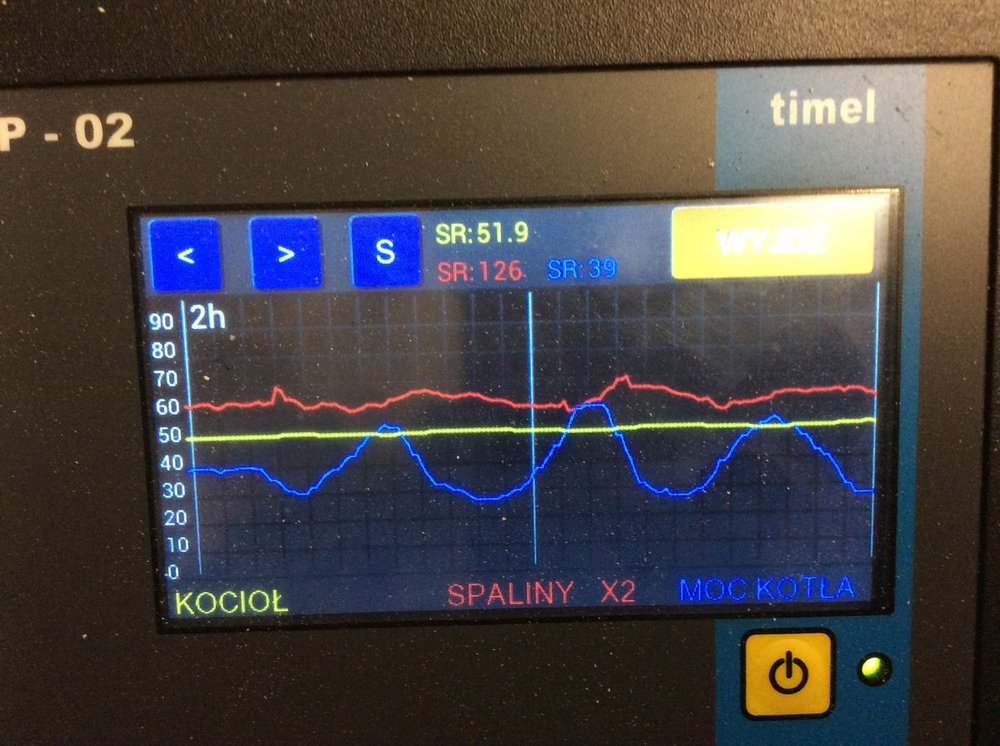

w inst. Nie ma termostatów stara inst, stary dom. Kombinowałem kalorycznościa by na palniku było odpowiednia ilość żaru .jak doszed do zadanej trochę postał w tej temp. Co za tym szło to wydluza zaczął czas pomiędzy podawaniami No i się jazda zaczęła na nowo góry i doliny .Dynamika mod. Jest kiepska bynajmniej w tej inst. Na 3 zdjęciu widać efekt jak zmieniłem kaloryczność do góry to mod. Poszła do góry .i na końcu wykresu kaloryczność w dół to mod. Na dół . Te zmiany zastosowałem radykalni 31,3 i 21,2 efekt marny.
Witam tak zapytam z ciekawosci  dlaczego nie masz podlaczonego czujnika co ?
13 godzin temu, marekd napisał:
Ma ktos pomysł jak poprawić mod.by tak nie falowała mocno .
Marzę o takiej modulacji!

Witam. No powiem masz tez starszy dom bo tej mój jest z przełom 19/20 wiek . Ściany z cegły nie ocieplony . Piec jest 25 kw z podajnikiem ślimak i jakoś sobie radzi widać w domu około 21,5/22 st.Grzeje cwu cały czas robi jako ochrona powrotu, jedna pompa na inst. Jeśli nie sprawi Tobie problemu to poślij zdjęcia jak to u Ciebie pracuje modulacja .
Obserwowalem testy groszku Kamila i widze przy mojim opale 17mj jest moja modulacja plaska :-) :-)

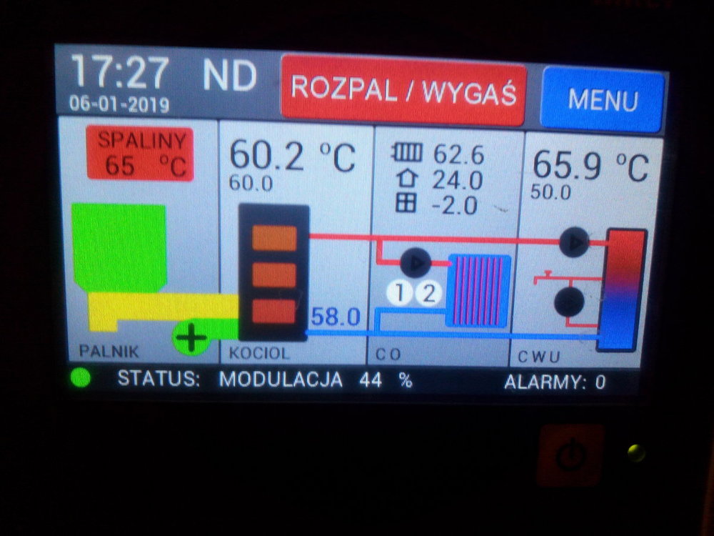

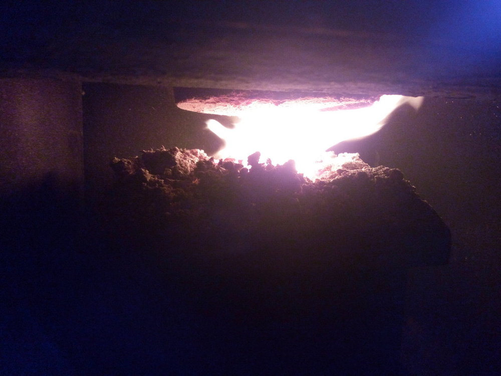

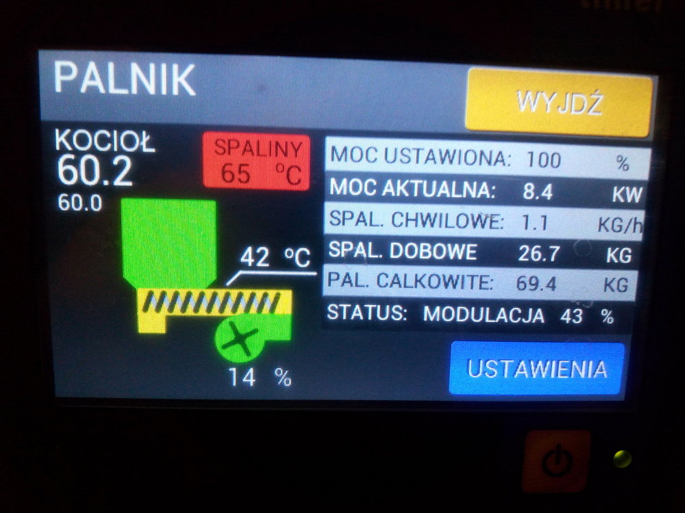

Zmieniłem podawanie z 5 na 7 sec i kopczyk wyglądały tak jak na zdjęciu za dużej różnicy niema. Mam minus 2 stopnie za oknem a spalanie 26.7 nie za dużo?
Dziwne jest to że temp kotła masz 60 woda 65 i woda. Na kaloryfery jest wyższa niż na kotle. Na pewno masz dobrze pozakladane czujniki? O temp spalin nie wspominając
@rotor122
Spalanie rzeczywiście dość wysokie, wrzuć zdjęcie wykresów.
