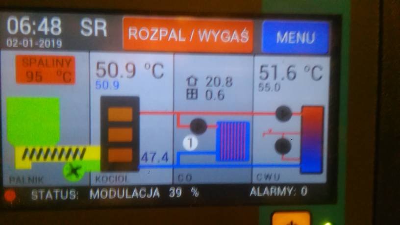

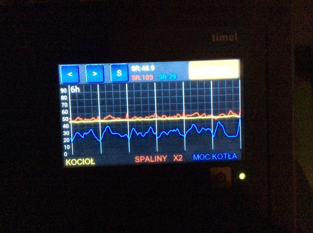

Witam co byście zmienili żeby spalanie było mniejsze.
Nowy dom 180m, ocieplony 15 styropian, podłogowymi jakieś 80m, 7 grzejników termostaty ustawione na 3, dwa grzejniki drabinki w łazienkach też termostaty na 3, bojler 300l, temperatura w domu prawie 24C
Wygasil w kotle [emoji23]a tak poważnie to masz bardzo dobry wynik.

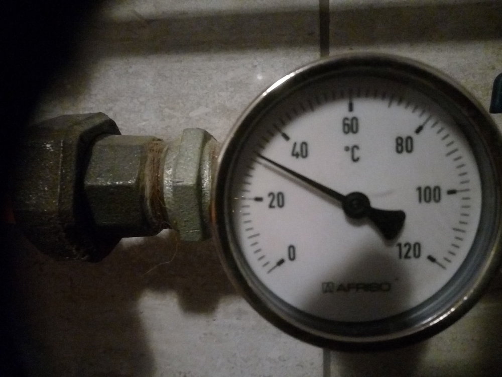

A gdzie masz zamontowany czujnik mieszczacza bo masz dużą różnice temp
Ja wiem czy taki dobry wynik u mnie 11 grzejników metraż taki sam chałupa nie ocieplona i spalanie 17.5 co prawda nie mam cwu

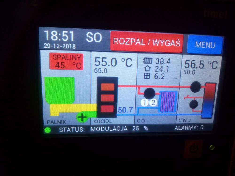

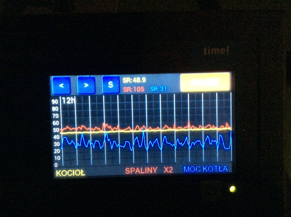

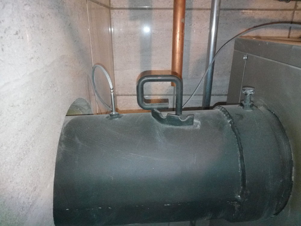

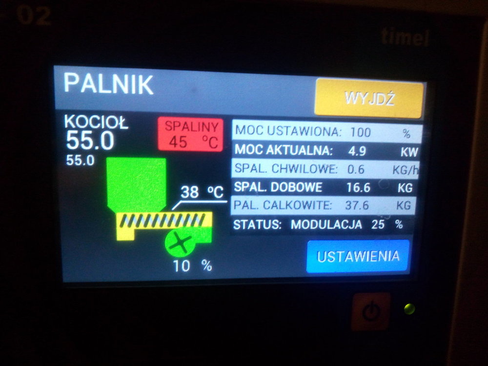

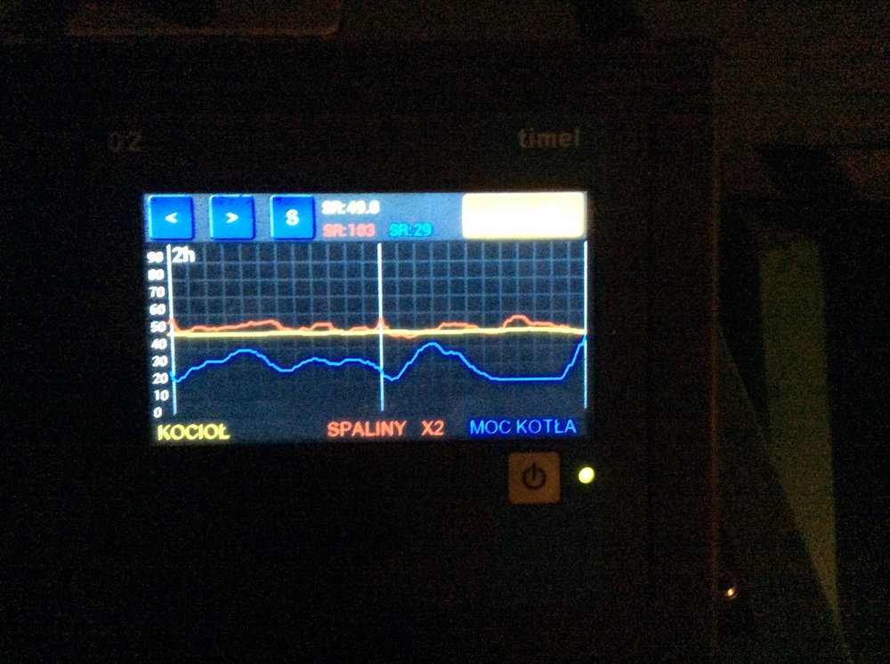

Kolego zwróć uwagę na temperaturę spalin przy tych mocach podczas modulacji 25% temperatura 45stopni...coś tu jest nie tak, tym bardziej wykres temperatury spalin jest dziwnie płaski... pasowałoby to sprawdzić... (oczywiście to moja opinia)
Pozdrawiam. YARO

9 minut temu, YaroXylen napisał:
Witam.
Spalanie masz ok, tym bardziej że w domciu ponad 24stopnie:))
Pozdrawiam. YARO
A jak to sprawdzić?
No właśnie też nie się zdaje że dużo bo na zewnątrz jest 6 stopni na plusie

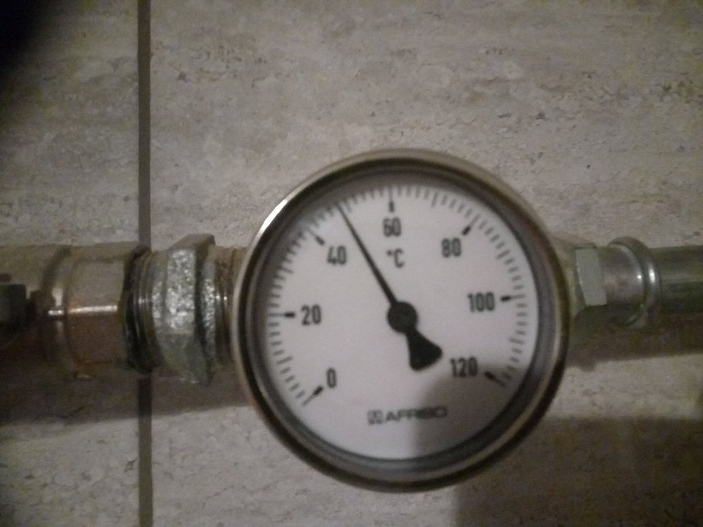

30 minut temu, rotor122 napisał:
A jak to sprawdzić?
Najprostsza metoda to do czajnika z gotującą się wodą zanurz tak aby 3/4 długości czujnika było w wodzie po chwili powinien pokazać ok. 98-102 stopnie.
Jeśli tyle pokazuje to szukaj nieszczelności kotła.
Może napisz najpierw gdzie dokładnie i jak masz zamontowany czujnik spalin (ew.fotka), bo spotkałem się z gościem co opaską złapał za czopuch, przytulił go i pokazywał jak u Ciebie połowę temperatury faktycznej. U Ciebie temperatura spalin w/g czujnika jest mniejsza niż temperatura kotła :))
YARO

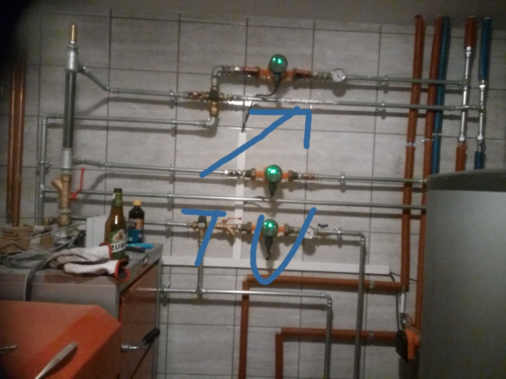

Powinien być na tej grubej róże która rozdziela na te węższe rurki i zaizolowac. By nie lapalo wachniec temperatury.

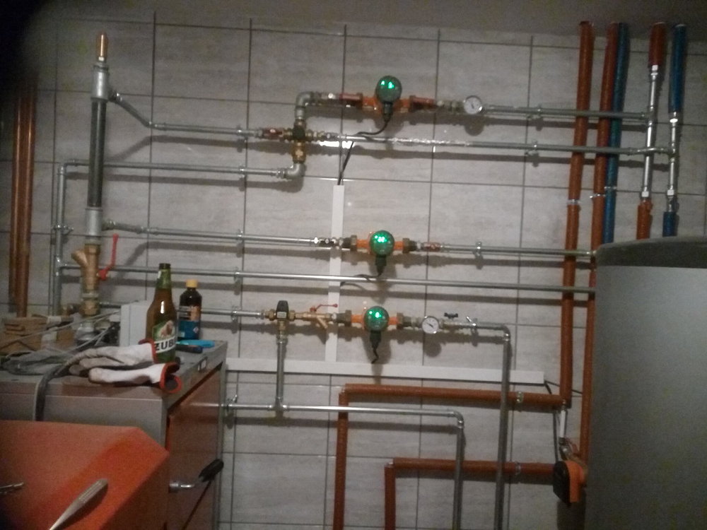

5 godzin temu, rotor122 napisał:
Moim zdaniem powinna być na rurze zasilającej za 4d i za pompą a tu gdzie strzałka to jest powrót.
Dokładnie ma być na wyjściu z mieszacza na grzejniki

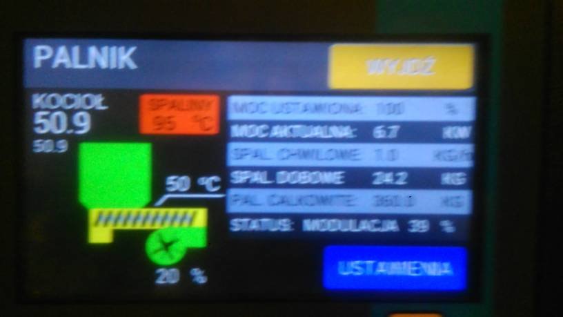

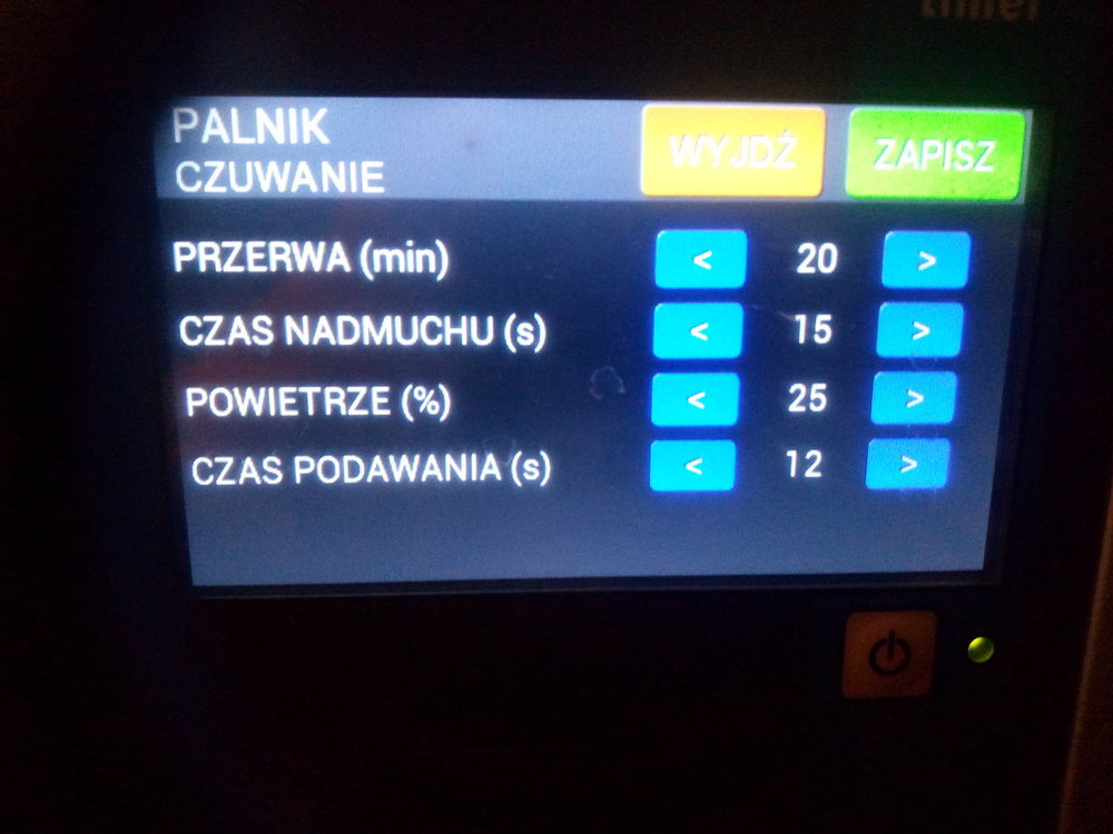

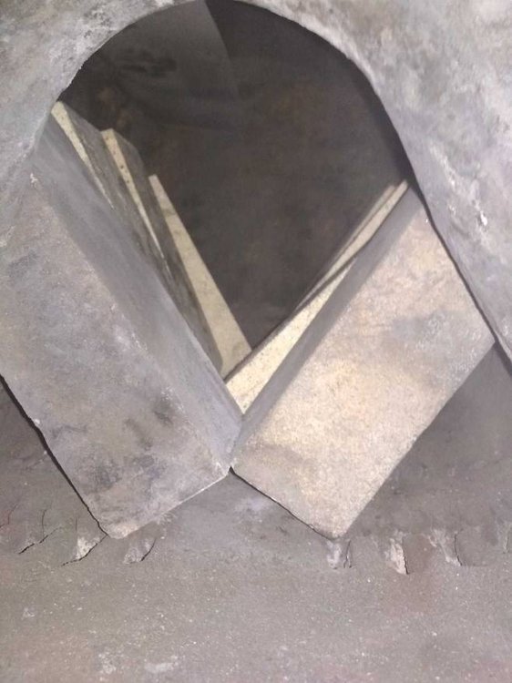

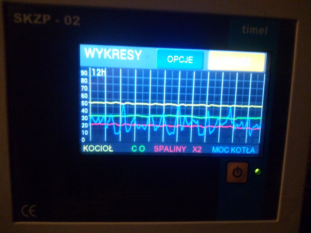

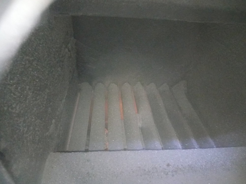

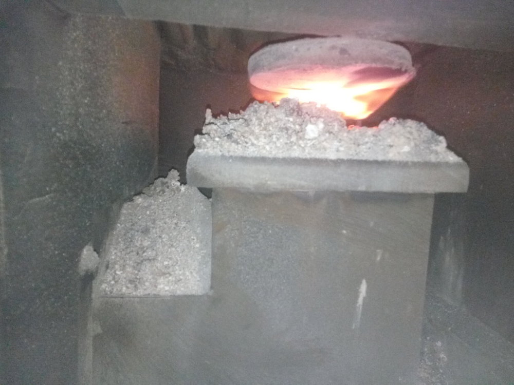

Koledzy ponawiam pytanie może ktoś doradzić jak zmniejszyć temp podajnika? Kopczyk mam na 5-6cm dmuchawa przysłonięta na 2/3 popiół bardzo ładny bez spieków pale retopalem. Jak bym obniżył kaloryczność (wpisana tyle co na worku) czy cos to da? A moze wiatr w dole obniżyć? Poradzcie cos? A moze odbiór za maly może lepiej żeby przeszedł w czuwanie? 98ce5af8e6e6167ba09f3aded56c9a1f.jpgf5a7bce92d0ff7ea2c9a220d96fb8122.jpgc186eeee40b53ca0d9e142710efe6bca.jpg
Pokaż zdjęcie tego palnika
Witam Kolegę.
W/g wykresów i sterownika masz rozbiór ciągły ok.6-7kW czy to mało 1/3 mocy? Zważywszy na temp. w domu poniżej 21. W/g mnie lepiej jak chodzi w automacie.
Uzupełnij profil aby się nie domyślać jaki masz dom ,instalację, kocioł, palnik i czym palisz :))
YARO
Edytowane przez YaroXylen
Łukasz w dużej mierze to wina węgla. Miałem różne rodzaje opału i na jednym było ok na drugim wysoka temperatura podajnika. Tak dla przykładu węgle o dużej kaloryczności leżą dłużej co może powodować głębsze zchodzenie żaru. Ja dopiero po założeniu rurki wyrównującej ciśnienie w koszu (tzw osuszacz) częściowo ograniczyłem temperaturę podajnika.
