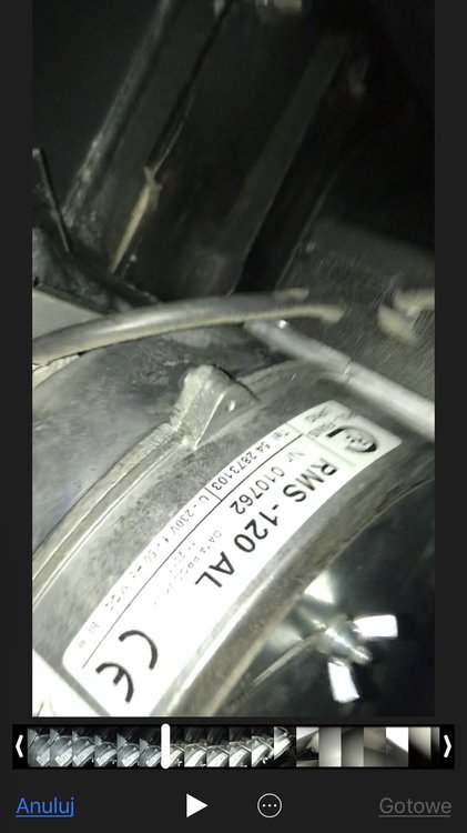

Panowie ma ktoś ten wiatr z sterownikiem SKZP 02 bo wydaje mi się mocno ze jakoś dziwnie pracuje???
