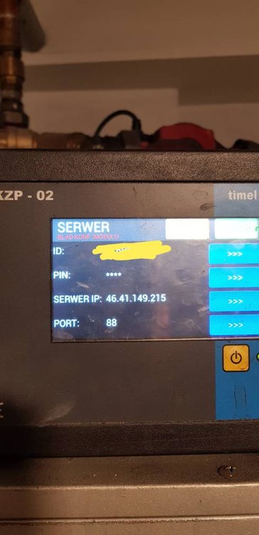

Witam Kolegę.
Pokazałeś taki oto obrazek czy na nim jest wszystko ok.?
Pozdrawiam.YARO
IMG_20190106_172945.thumb.jpg.052bcf44a67dbea6f32f2e7e1909ff70.jpg.b5324607047320381a1639f96369b81a.jpg
Podejrzewam dwie przyczyny:
1. Ktoś palił drewnem i czujnik poszedł z dymem :}
2. Albo montowany w kapilarę która nie była czyszczona i sadza izoluje obudowę czujnika.
Ja jestem zwolennikiem montowania bezpośrednio w czopuchu w otworze. Wystarczy wyjąć co jakiś czas i ponownie włożyć i po ptokach:)) Sama się czyści

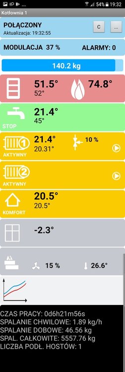

12 minut temu, sajmon55556 napisał:
@YaroXylena gdzie masz kolego czujnik powrotu oraz czujnik co?
Nie mam bo nie używam sterownika do pracy pomp, inny ster obsługuje cały dom i inne pompy CO, podłogowe. etc
Ten ma tylko GRZAĆ.... produkować ciepło wydajnie , ekonomicznie i czyściutko.... I tak właśnie robi SKZP-02  :)))
A na obrazku temperatura CWU to właśnie pompa kotłowa i ...temperatura powrotu :)))
Yaro.
Czujnik sprawdzałem i jest dobrze a zamontowany jak na zdjeciu
Kolega ma tak zamontowany czujnik to i jak ma pokazywać prawdę. rotor pokaż umiejscowienie wszystkich czujników bo coś mi się wydaje że są źle jeden już przestawialismy tutaj na forum. Od spalin mówiłem Ci że trzeba wsadzić w czopuch. Od cwu nie wiem gdzie masz. Ale zasada na piecu 55 a na cwu nabite 57 podczas gdy ustawione na 50
Kolega @rotor122 pokazywał kilka stron wcześniej foto jak ma zmontowany czujnik spalin raz że włożony jest w kapilarę dwa że zgrubienie ma na środku i jest tylko do połowy włożony a tak naprawdę tę tulejkę dystansującą można przesuwać na czujniku tylko trzeba użyć trochę więcej siły.
Co do temperatury cwu też tam miałem na jednym kotle , kiedy czujnik czytał z oryginalnej kapilary  różnica między kotłem a tym co z niego wychodziło była 8 stopni przeniosłem czujnik kotła na  rurę  wychodzącą z kotła  pasta termoprzewodząca i dobra izolacja i temperatury się wyrównały a kocioł zaczął równiej modulować
