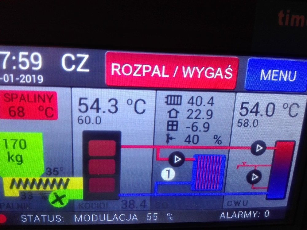

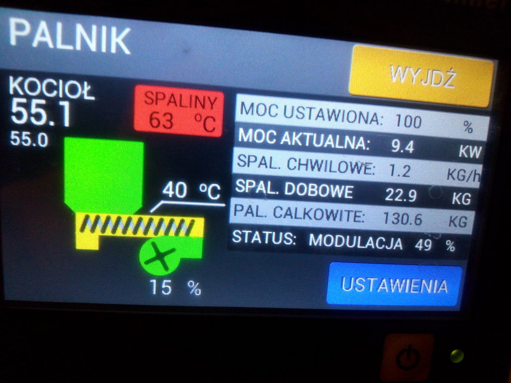

2 razy od poczatku grudnia temp przekroczyła 70 stopni
  • Odpowiedzi 26,4 tys.
  • Wyświetleń 4,4 mln.
Łukasz w dużej mierze to wina węgla. Miałem różne rodzaje opału i na jednym było ok na drugim wysoka temperatura podajnika. Tak dla przykładu węgle o dużej kaloryczności leżą dłużej co może powodować głębsze zchodzenie żaru. Ja dopiero po założeniu rurki wyrównującej ciśnienie w koszu (tzw osuszacz) częściowo ograniczyłem temperaturę podajnika.
Wysłane z mojego LG-K220 przy użyciu Tapatalka
Jak otworzę klapę do wsypu paliwa to temp wzrośnie o kilka stopni. A jak to zrobiłeś? Jak to jest skonstruowane ten odpowietrznik
Wpisz kolego w Google osuszanie podajnika. Ja. Mam zrobione na wezu prysznicowycm działa. Pokaż jak wygląda kopczyk w piecu jak możesz

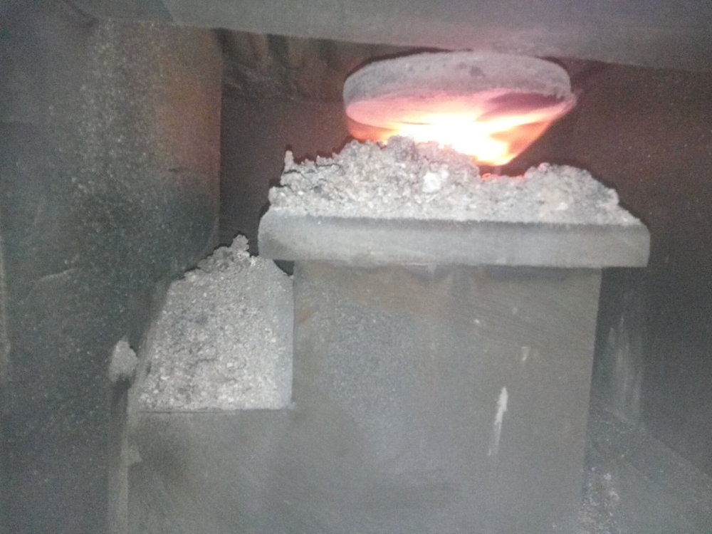

Znalazłem, że kiedyś coś pisałeś o szamotach.
cyt. "Ja tez mam do mojego viadrusa włożone szamotki tylko nie na kształt v tylko taki domek ułożony z nich".
A może to wina twoich modyfikacji?...
Prześlij ich zdjęcie.
W tamtym roku tez mialem szamotki tylko piec pracował na innym sterowniku w dwustanie chyba cześciej podawał paliwo
Podeśle zdjęcia jak wrócę z pracy
Tutaj kolega Kamil, z forum pokazuje i objaśnia jak zrobić dosuszanie podajnika.(opału)
Tu pisze o tych szamotach
http://forum.czp.pl/viewtopic.php?f=35&t=11907&start=3100
Ja też mam viadrusa i szamoty wstawione i temp rury jest max 19 stopni a temp spalin spadła o ponad 80 stopni . Spróbuj jeszcze włączyć podawanie paliwa. Jak pochodzi ze dwie minuty włącz rozpalony. I Zmniejsz kaloryczność węgla. Zobaczysz jak będzie. U mnie 1d2de4436bc7e3f0a6301a845fe33f6b.jpg
Ja tez mam szamoty tylko taki dpmek zrobiony. Jal obniżenie kaloryczność to bedzie podawał więcej paliwa w stosunku do tego co jest teraz? Dobrze myślę?

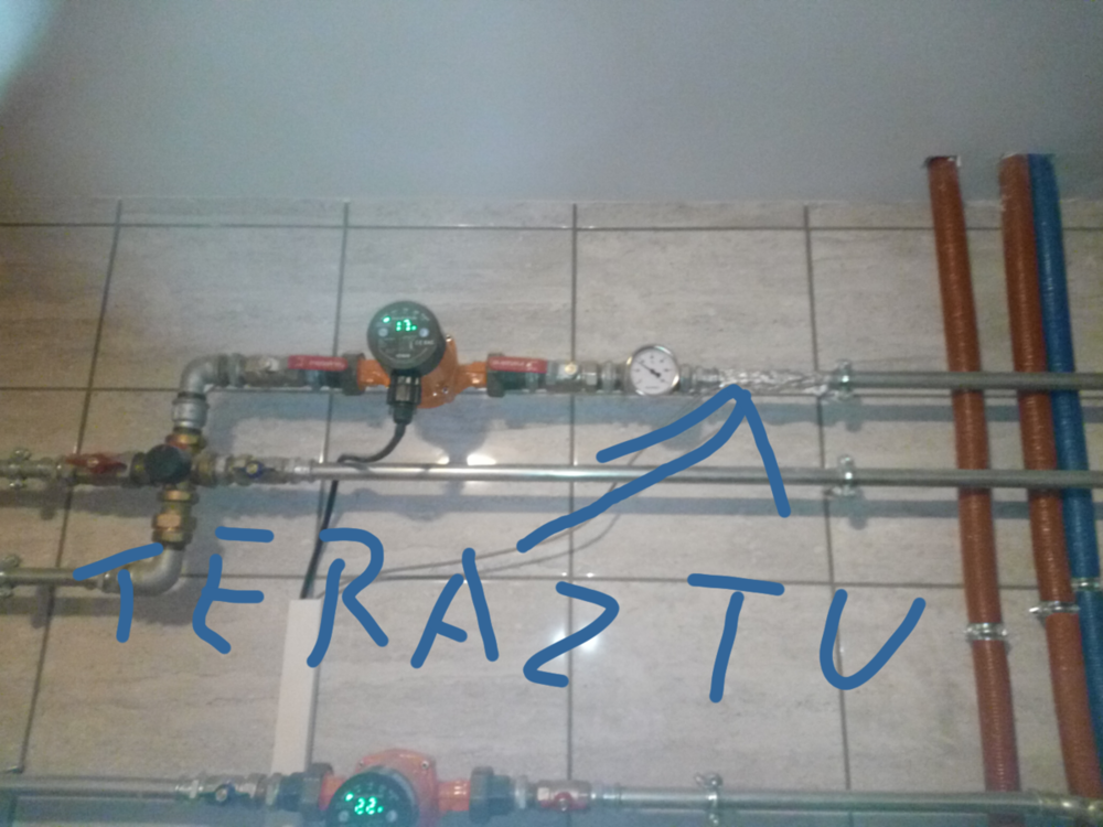

11 godzin temu, BDG napisał:
Moim zdaniem powinna być na rurze zasilającej za 4d i za pompą a tu gdzie strzałka to jest powrót.
Już przełożyłem i teraz jest na zasilaniu za pompką

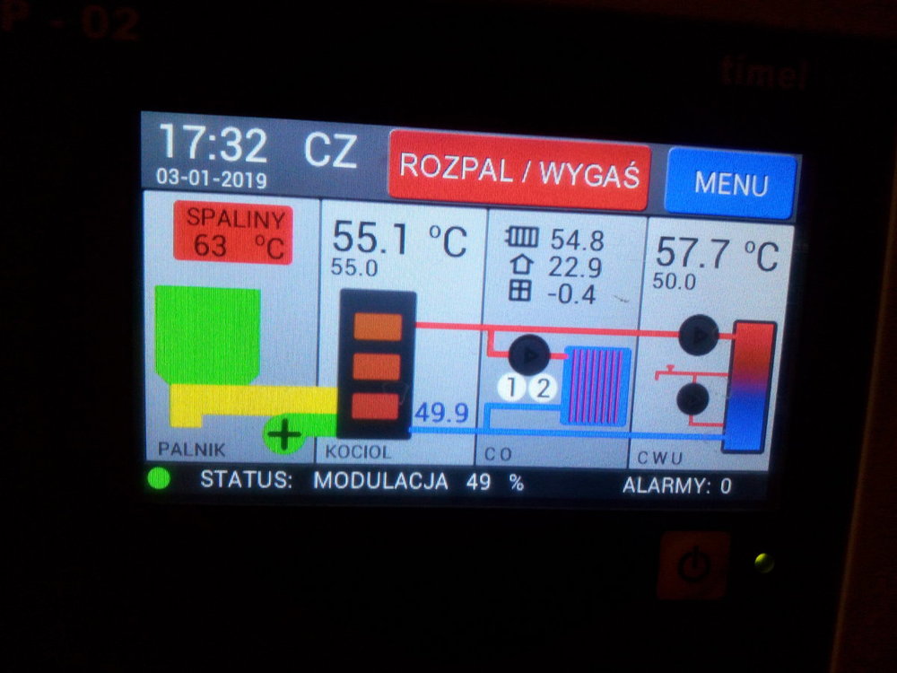

16 godzin temu, YaroXylen napisał:
Najprostsza metoda to do czajnika z gotującą się wodą zanurz tak aby 3/4 długości czujnika było w wodzie po chwili powinien pokazać ok. 98-102 stopnie.
Jeśli tyle pokazuje to szukaj nieszczelności kotła.
Może napisz najpierw gdzie dokładnie i jak masz zamontowany czujnik spalin (ew.fotka), bo spotkałem się z gościem co opaską złapał za czopuch, przytulił go i pokazywał jak u Ciebie połowę temperatury faktycznej. U Ciebie temperatura spalin w/g czujnika jest mniejsza niż temperatura kotła :))
YARO
Czujnik sprawdzałem i jest dobrze a zamontowany jak na zdjeciu
Ta cała końcówka powinna być w środku wsadzona.
Nie wchodzi bo na czujniku jest na środku zgrubienie, muszę wtedy powiększyć dziurkę?
Nic nie rob. Tak ma byc jak jest czyli czujniw w czopuchu do zgrubienia
Ok nic nie robie, pali się w piecu a ja rurę z tyłu mogę dotykać ręką czyli taka temperatura jak czujnik pokazuje
Temperatura spalin jest zawsze niższa jak jest czujnik  w tulejce w czopuchu o kilkadziesiąt stopni więc spaliny masz prawidłowe-ja też mam w czopuchu czujnik i temp spalin jest max 70-80 stopni.
