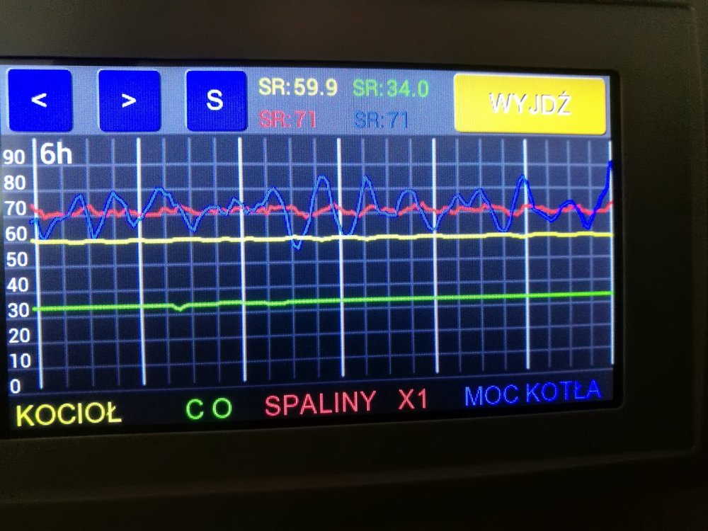

jak dam niższą to potem  górna jedzie mi na 100% w lini prostej kilka minut  i pikuje w dół do minimalnej u mnie jest 0.6kg na cykl. to jest tłok

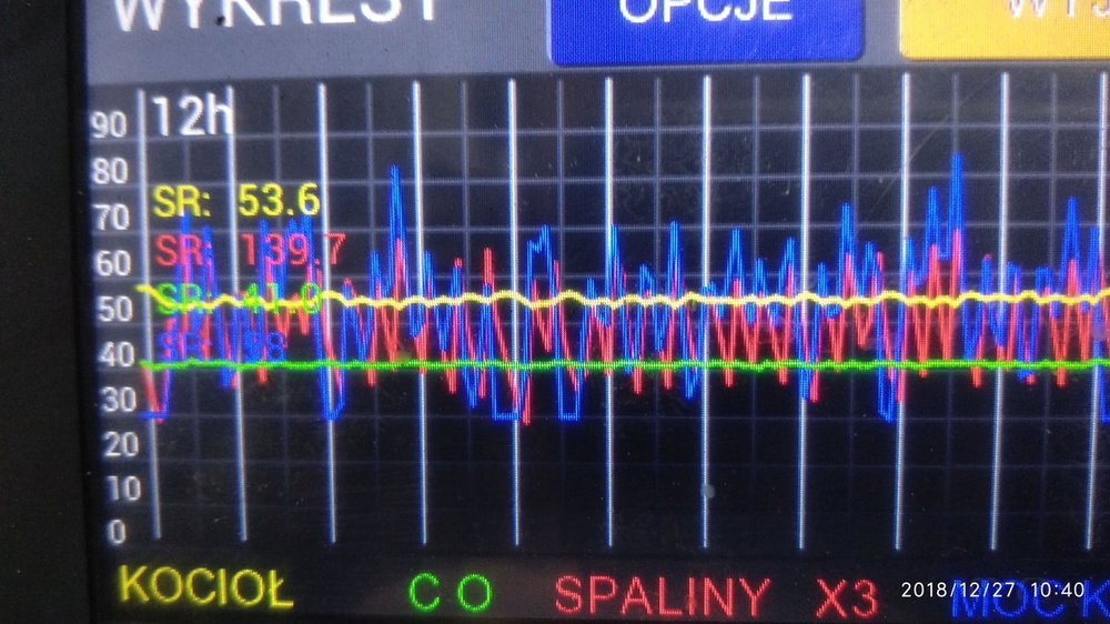

Spalanie rzeczywiście dość wysokie, wrzuć zdjęcie wykresów.

Takie uroki tłoka... Nie myślałeś o przepięciu na rynnę? Palisz czym chcesz a dokładność ustawień i oszczędność jak ta lala
Wszystko da się ustawić tylko powalczyć trzeba , myślałem że mój tłokowiec nie będzie modulował. Po prostu przewymiarowany i dopiero dziś większy minus na zewnątrz coś tam jednak moduluje.
@ktm6107 tak jak pisaliśmy na priv powalcz po sezonie ze zmniejszeniem dawki bo to jest klucz do równiejszej modulacji i braku sadzy, 0,6kg a 0,18kg to duża różnica
No rewelacja jak na tłoka.
Jaką masz dmuchawę, kocioł i ustawienia.
jakie spalanie na dobę?

Ja u siebie na ekoenergi 10-25 KW lekko zmodyfikowanej, na nastawie kotła 9KW w modulacji 10-100% ma powietrze min 14% max 40%.

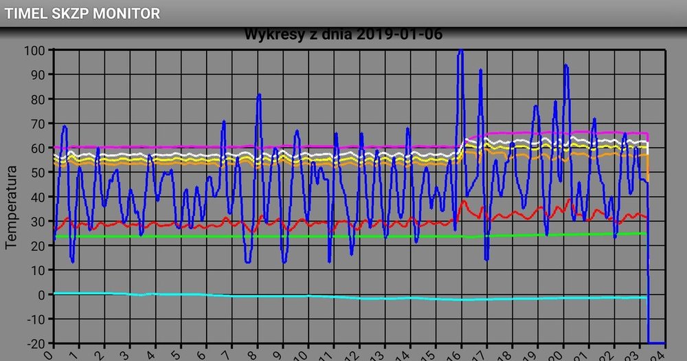

14 godzin temu, rotor122 napisał:
Zmieniłem podawanie z 5 na 7 sec i kopczyk wyglądały tak jak na zdjęciu za dużej różnicy niema. Mam minus 2 stopnie za oknem a spalanie 26.7 nie za dużo?
Witam Kolegę.
Pokazałeś taki oto obrazek czy na nim jest wszystko ok.?
Pozdrawiam.YARO
IMG_20190106_172945.thumb.jpg.052bcf44a67dbea6f32f2e7e1909ff70.jpg.b5324607047320381a1639f96369b81a.jpg
Zależy od montażu czujników,a z drugiej strony sensory też nie są idealnie taki same ale z temp. cwu coś nie tak
Oczywiście.... tylko że jak jeden czujnik źle wskazuje , drugi źle ....a sterownik nie bazuje na książeczce do nabożeństwa tylko na odczytach z czujników... :)))
A to kolega  rotor122 poszukuje przyczyn za dużego spalania węgla w swoim kotle..... nie ja :)) a próbuje palcem pokazać co możne być tego przyczyną...nawet pośrednią...

Witam kolegów.
Myślę że oto chodzi że priorytetem jest temperatura kotła a sterownik musi dostosować moc do danych warunków rozbioru :))
Mnie zupełnie nie przeszkadza i lepiej niech sterownik kręci niż miałbym to ja robić :))
Na załączonym obrazku (12h) widać wieczorne kąpiele i gwałtowny spadek temperatury, z minus -6 około północy zrobiło się minus -11stopni rano zmów cieplej ok.minus -8 i mgła że nosa nie widac. Temperatura na kotle stabilna ..i o to chodzi :))) Sterownik robi dobrą robotę. A uzupełnię jeszcze że palnik mam ustawiony 15kW mimo że jest 25kW...
Pozdrawiam. YARO.
