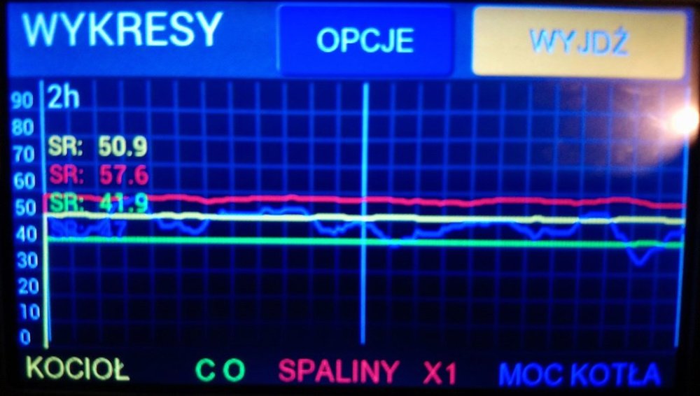

Ma ktos pomysł jak poprawić mod.by tak nie falowała mocno .
Czy to aż tak mocno?
Mam podobnie i sądzę że to w miarę normalna praca,
A może za mocno dmuchasz? Spróbuj na mocy max oczko wiatru w dół
To jest dla mojej instalacji bardzo ladne modulowanie .
Mam tak ok 5 godzin ladnie i 5 godzin falowanie.Dla czego tak,nie wiem. :-)
Jak nie podmucham to będzie kopcić , ale spróbuje jedno oczkow dół.
Bez efektu oczko w dół dalej faluje
Take ee, u mnia temp.spalin powoli spada kiedy jest za malo powietrza w maxu.Ta wieksza ilosč grocha sa przy wiekszej mocy nie odpowiedno dopali,nastepnie trzyma temp.spalin.U ciebie jest to widocne na koncu wykresu.
Pokaż wykresy z 6 i 12 godz. Nie masz termostatow?

w inst. Nie ma termostatów stara inst, stary dom. Kombinowałem kalorycznościa by na palniku było odpowiednia ilość żaru .jak doszed do zadanej trochę postał w tej temp. Co za tym szło to wydluza zaczął czas pomiędzy podawaniami No i się jazda zaczęła na nowo góry i doliny .Dynamika mod. Jest kiepska bynajmniej w tej inst. Na 3 zdjęciu widać efekt jak zmieniłem kaloryczność do góry to mod. Poszła do góry .i na końcu wykresu kaloryczność w dół to mod. Na dół . Te zmiany zastosowałem radykalni 31,3 i 21,2 efekt marny.
Edytowane przez marekd
marekd widzę że podniesienie modulacji rozwiązało problem z temp zadaną o którym pisałeś?
Mod. Jest cały czas na tym samym poziomie , a bawiłem się kalorycznoscia powiedzmy ze to kaloryczność.
Ok, wiem o co chodzi. Tylko jak się nie mylę miałeś max modulacji na 40% a teraz na wykresie moduluje pod 60% :)
@marekd jeżeli masz problemy z częstotliwością podawania to możesz zmienic podawanie w auto. Im mniejszy czas podawania w auto tym częstrze podawanie i na odwrót
Ale tej samej ilości węgla.
Moc kotła zgodna z mocą palnika, kaloryczność zgodna z używanym opałem, odpowiednio ustawiona moc dmuchawy... a "prosta kreska" sama się pojawi...
