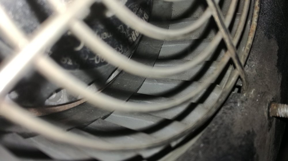

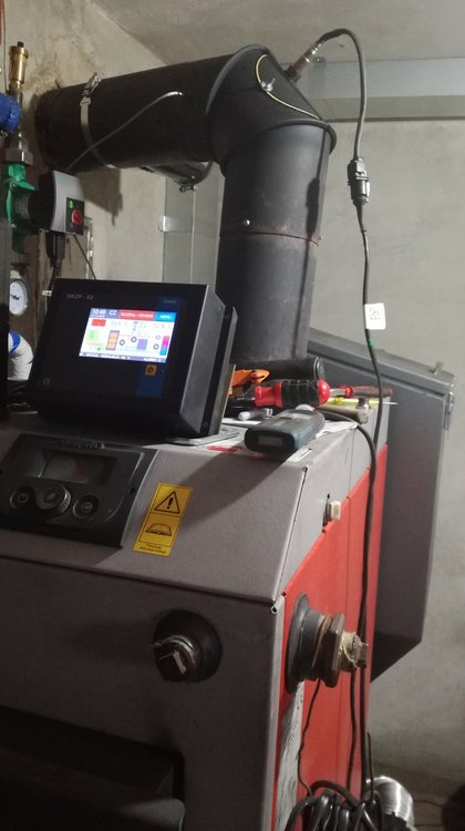

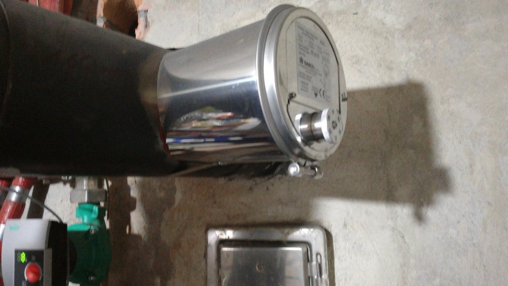

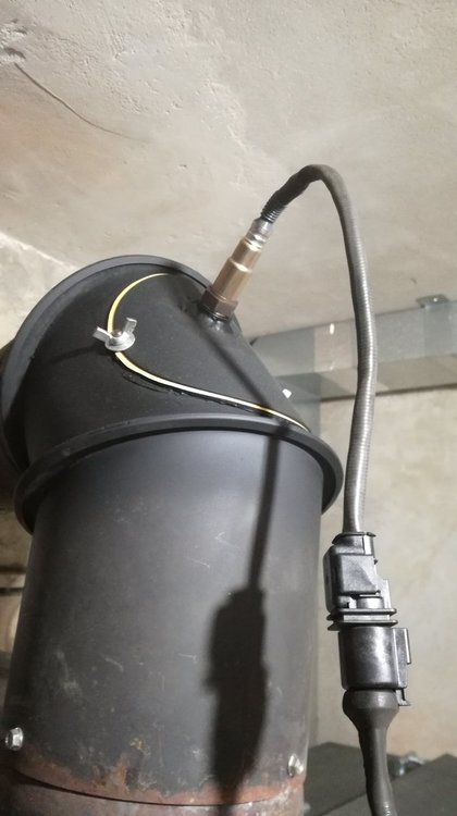

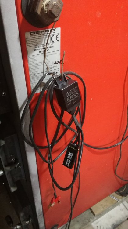

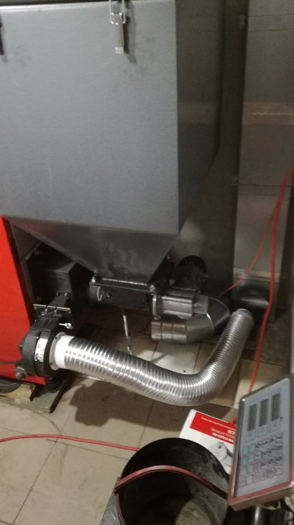

Tak to wygląda u mnie, dodatkowo napowietrzenie kotłowni, rura na dmuchawę, sonda lambda, RCK, sterownik sondy.

Witam.
No jestem pod wrażeniem... osprzęt  kociołka ciekawy(troszkę taki badawczy) broń Boże to nie jest złośliwość w Twoją stronę tylko mój podziw i szacunek.
Bardzo zaciekawił mnie Twój pomysł z dmuchawą, pozwolisz że skopiuję u siebie. Czy tak w kilku słowach mógłby kolega przybliżyć jak się zmieni charakterystyka dmuchawy i jaki to ma wpływ na modulację i zmianę obrotów. Z poprzedniego opisu wyłapałem że dmuchawa pracuje w wyższym zakresie obrotów. Moja DM80 zwiększa obroty tylko do 38% dalej tylko minimalnie ale bez widocznego zwiększenia wydajności dlatego moc max wiatru mam ustawioną na 40%.

U mnie też DM80 przy mocy powyżej 50% ustawionej na sterowniku dmuchawa nie reaguje już na wzrost mocy. Przy falowniku by tak nie było.
YaroXylen Dm to chyba coś około 40W.
U mnie Wpa-120 ma 80W dlatego ją zmodyfikowałem, aby zwiększyć zakres obrotów użytkowych.
W Twoim wypadku nie koniecznie to da efekt bo jeśli w okolicach 40% masz już maksymalny nadmuch i zwiększanie obrotów nie zwiększa nadmuchu to ja bym to zostawił jak jest.

Ja mam łatwiej bo z sondą na wylocie i anemometrem na wlocie widze co się dzieje.
Edytowane przez crook
@carlo przyjąłem wytyczne producenta palnika tj. Dla 30% 5-6kW tlen w okolicach 12-13%, dla 100% 20kW tlen 7-8%.
