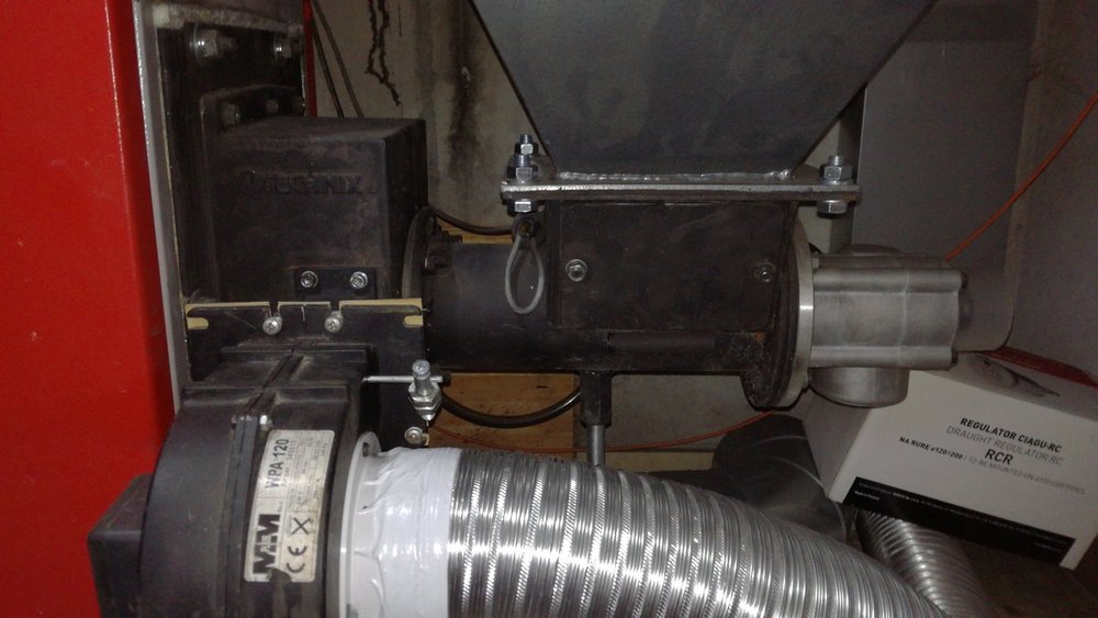

23 godziny temu, crook napisał:
Witam. Wiem ze odbiegam od tematu ale mam pytanie odnośnie zamocowania dmuchawy. Czy to jest własna konstrukcja?! Czy ta "skrzynka" do której przykrecona jest dmuchawa jest do okola rury podajnika? Proszę o wiecej info. Jak to jest skonstruowane. Jesli nie tu to na priv. Pozdrawiam
Tak to jest skrzynka przez którą jest realizowany nadmuch, a w środku jest rura z ślimakiem. Takie rozwiązanie pozwala chłodzić rurę. Jest to palnik SV-200n.
