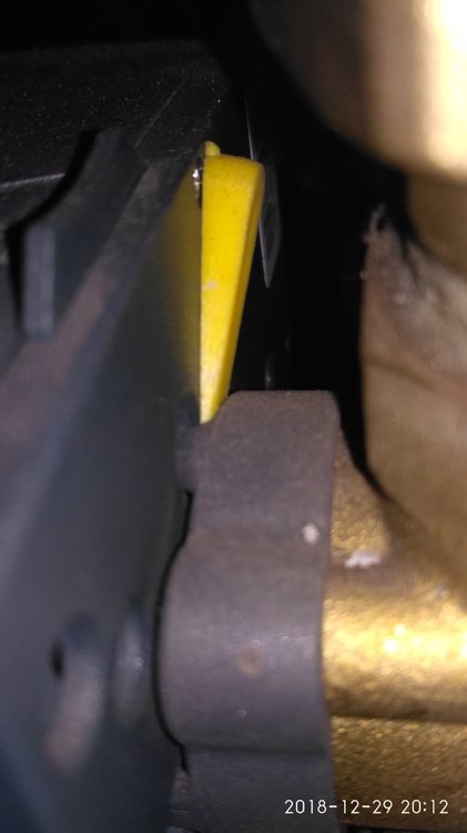

Więc króciutko żeby doprecyzować, problem jest na fabrycznych ustawieniach (20 sek stabilizacji) po ustawieniu 65 sek problem u mnie znikł, dlatego polecam wydłużyć czas stabilizacji w konkretnym siłowniku( AFRISO ARM 343), może nie precyzyjnie się wyraziłem w moich postach. Pozdrawiam
ps. nigdzie nie pisałem że problem rozwiązałem w godzinę :)
Co najgorsze to u mnie wydłużenie czasu stabilizacji nic nie daje może przez jakąś godzinkę do dwóch i zaczyna się rozjeżdżać a próbowałem już podnosić co pięć sekund wzwyż. posiadam ten sam model co ty. Jak narazie dam sobie chyba z nim spokój.
Dodam Tobie jeszcze to, że zlikwidowałem luz między zaworem a siłownikiem folią aluminiową ( wcisnąłem siłownik z małym oporem) bo luz był dość duży, na clickach też luz zlikwidowałem dwoma małymi klinami do płytek. Po tych zmianach łącznie z czasem stabilizacji od trzech dni jest można powiedzieć idealnie ( sterownik pokazuje 18% a na skali jest 20% dokładniej to się chyba nie da :)  )
Luzu na osi nie mam ale na tych klikach lekki jest. Wiesz co spróbuje z tym klinem, powiedz jeszcze ile masz wzmocnienia dla mieszacza? JA mam tak czas otwierania 120, wzmocnienie 2, min 10, max 100, stabilizacja 65
Edytowane przez BDG
 czas otwierania 120, wzmocnienie 7, min 0, max 100, stabilizacja 65 tak jest u mnie
Ja mam 10 na afriso chodzi na nowym sofcie normalnie
Ciekawe dlaczego u niektórych chodzi normalnie, a u niektórych nie, czary? :)
Może problem jest tylko w tych klikach, nie odezwą się ci co mają siłowniki mocowane na śruby.
Jak to u nich wygląda?
Ja mam afriso ARM343 i też mam ten problem
A oprócz tych co mają afriso ma ktoś jeszcze problem
Ja mam silownik herz i trzyma pieknie.
Z tego co wiem Hertz działa ok u mnie goshe też ok .trzeba by może bardziej zawęzić
Ma afriso na śrubach i trzyma idealnie.
Koledzy mój temp. też trzymał idealnie, tylko wskazania na sterowniku rozjeżdżały się z rzeczywistością i to bardzo.Aż sterownik pokazał 99% otwarcia i już dalej nie chciał otwierać a w rzeczywistości otwarty był na 20% ale o tym już pisałem.
Edytowane przez altoro
