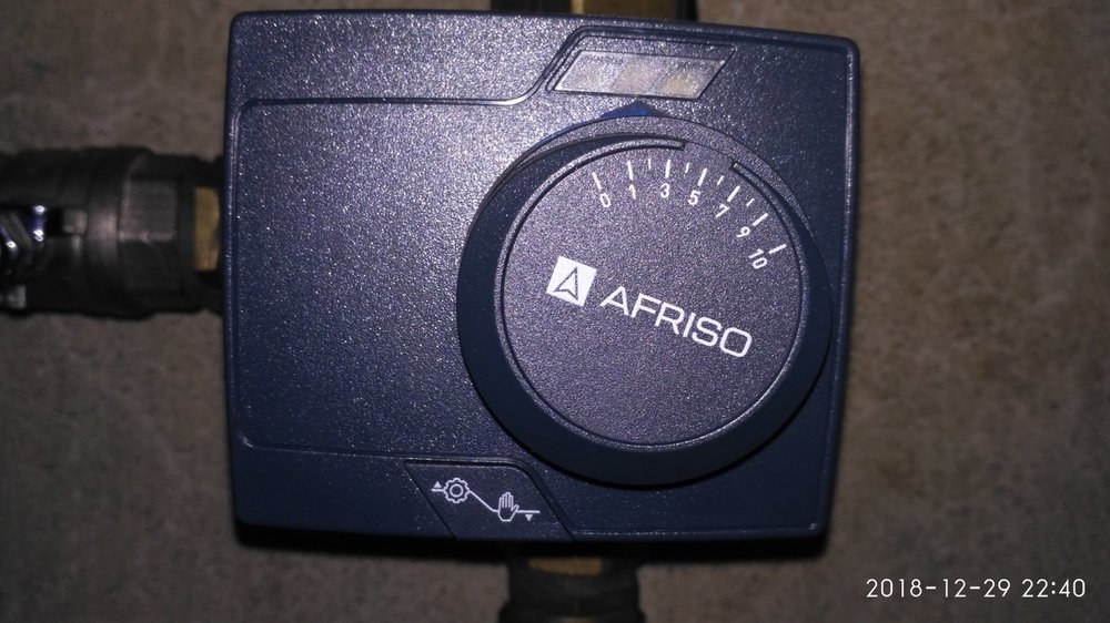

afriso arm343 jak to do mnie
8 godzin temu, altoro napisał:
Spróbuj zwiększyć czas stabilizacji. Ja po wpisaniu 65sek. widzę wyraźną poprawę. Przedtem sterownik potrafił pokazać 99% otwarcia zaworu gdy ten był otwarty 25%, teraz różnica jest około 5-8 %
Zwiększając czas stabilizacji sterownik rzadziej kręci zaworem i pewnie dlatego wskazania tak się nie rozjeżdżają, tak myślę.
Ja zrobiłem 180 sek. stabilizacji.
Sterownik temperatury pilnuje ale fizycznie jest trochę inaczej.
Czasami potrafi wrócić (fizycznie na zaworze) do blisko zeru, a na sterze jest przypuśćmy 12%.
Ale temperatura za mieszaczem i pogodówki się zgadza. :-)
Na innych forach czytałem, że chłopaki z  Afriso, mają czas stabilizacji 240s. ,a nawet więcej.
U mnie jest afriso arm323 60s i na każdym sofcie chodzi dobrze. Czas stabilizacji mam ustawiony na 40s.

Tylko Ty nie masz proclick nie?
Mam ProClick.
Jakiś inny niż mój :) Ja mam taki.
Taki samiusieńki :-)
Kolego poczytaj posty wyżej, pisałem że mam czas 65 sek i od trzech dni jest OK :) NO ja jednak widzę różnice w wygłądzie, ale to szczegół :)
Edytowane przez altoro
Zauważyłem, że procenty pokrywają się po około 50-60%.
