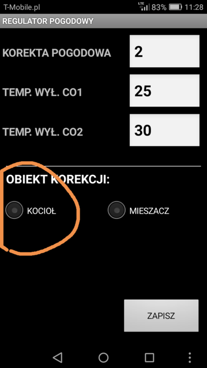

Do pana TOMKA nie działa w aplikacji mobilnej obiekt korekcji a po próbie zapisania zmiany na komórce kasuje karetkę na sterowniku i dalej nie pokazuje w aplikacji? Chyba po ostatniej aktualizacji. Poniżej zrzut powinna być zielona kropka jeżeli działa.
