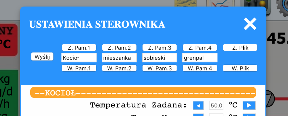

Panie Tomku mam taką propozycję. Zdaję sobie sprawę że zorganizowanie miejsca na zapis danych dla różnych konfiguracji sterownika będzie dość trudne, ale można to chyba załatwić w dość prosty sposób. Można wykorzystać do tego celu port pod który podpinamy panel pokojowy no chyba że da radę portem do programowania. Chodzi mi o takie coś w rodzaju pena. Aby zabezpieczyć się przed rozbudową tablic zmiennych w przyszłości, można zadeklarować większą ilość pod rozbudowę. W ten sposób można rozwiązać problemy z kompatybilnością wersji. Dzięki takiemu rozwiązaniu można by było mieć kilka czy kilkanaście ustawień nie tylko pod węgiel ale też całą resztę. Dziś posiadacz rozbudowanej instalacji po zmianie softu musi spędzić kilkanaście minut na ponownym ustawieniu, a już o takim jak ja który tylko lata dosypywać węgla i wygarniać popioły z kotła i szybko zapomina co i jak ustawiał rok temu nie wspomnę. Czasem nie chce się zmieniać softu bo za dużo zachodu.
Myślę ze taki zewnętrzny bank byłby bardzo dobrym rozwiązaniem i na pewno mógł by być bardzo pojemny. Tak naprawdę to nie wiemy czym będziemy palić w sezonie i czy czasem po kilku próbach różnych paliw nie będziemy wracać do tych z przed roku.
Mam nadzieję ze moja sugestia się przyda.
Wysłane z mojego LG-K220 przy użyciu Tapatalka
Kop sobie moduł internetowy i poprzez stronę będziesz mógł zapamiętywać 4 ustawienia online oraz zrzucać je do pliku.

Dormario licze że taki bank byłby tańszy niż moduł. Ja nie mam potrzeby posiadania podglądu pracy pieca na smartfonie ani na kompie.
Jeśli taki bank w wyprodukowniu bedzie stosunkowo tanim rozwiązaniem to pewnie chętni się znajdą.
