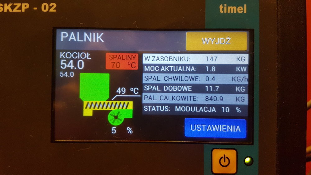

Oj YaroXylen... nie popadajmy w paranoję... odnoszę wrażenie iż znudziło ci się podglądanie sąsiadów przez okno i z nudy szukasz nowych ofiar na forum. Teraz nie będziesz spał wpatrując się w ekran, czy ktoś nie napisał czegoś nie na temat... wszystko co tu się pisze (no, prawie) jest związane z pracą sterownika, bo wiele czynników ma wpływ na jego pracę -nawet wiatr.

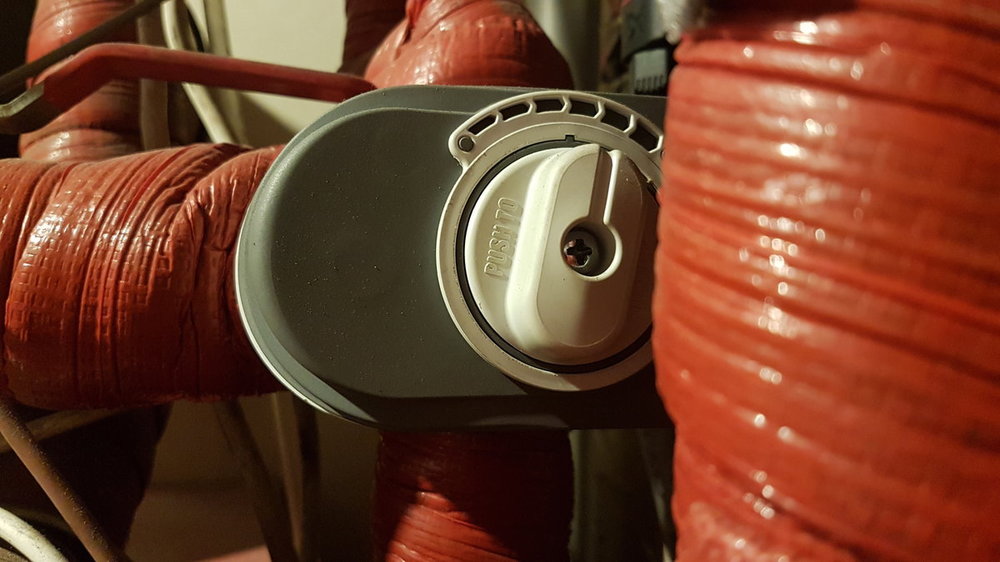

altoro, -tak, położenie mieszacza zgadza się z tym co pokazuje skzp02. Siłownik to Ottone i sterownik ładnie z nim pracuje. Ma duży moment obrotowy 10Nm. O taki: http://www.ottone.pl/index.php/strefoweimieszajace/silowniki

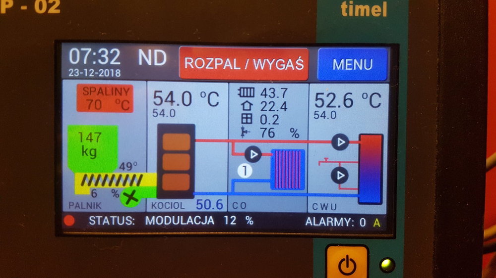

Dla osób posiadających zawór mieszający przydało by się programowanie temperatury mieszacza.Obnizenie temperatury kotła nic nie da tak jak pisaliście wcześniej na forum. Czujnik pokojowy też nie zawsze się sprawdzi a obniżenie temperatury za mieszaczem na grzejniki byłoby bardzo dobrym rozwiązaniem.Wesolych świąt.
3 godziny temu, diabelski napisał:
Żeby nie być gołosłownym...
Niezła temp.podajnika czujnik dobrze zamontowany ? Ładnie się tam ślimak zjada przez siarkę , zrób cóż tym bo go zajedziesz raz dwa

Przecież jest program czasowy,można ustawić wg. potrzeb
Jestem jak najbardziej za taką opcją.
W programie czasowym ustawia się temp. pomieszczenia a sterownik koryguje ją zmniejszając lub zwiększając temp. zasilania czyli za mieszczem
Pewnie będzie w tym osobnym sterowniku do zaworów mieszających zapowiadanym przez TomekBrz
Największy plus obniżenia nocnego to nie zaoszczędzony węgilel tylko komfort snu  i komfort ciepla jak się budzisz :)
spalanie nie musi być wcale mniejsze bo to zaoszczędzisz w nocy możesz potrzebować ma podniesienie temp.w dzień. Wszystko zależy od instalacji.
Czujnik jest tam gdzie wpada powietrze z dmuchawy tylko od spodu przymocowany, może i za blisko kotła jest, ale mi nie przeszkadza. Przynajmniej zareaguje szybciej sterownik w razie czego. Ślimak żeliwny czyszczony przed sezonem -wyglądał jak nówka. Ale dzięki za czujność i troskę.
No ale sterownik właśnie posiada takie sterowanie siłownikiem, ustawiasz temp jaką chcesz na wyjściu i do tego jeszcze może ją korygować czujnikiem pogodowym lub pokojowymm -jak chcesz. Jest też programator dobowy gdzie możesz obniżyć temp w wybranym czasie.
Ok nie ma sprawy ale cza być czujnym.
Czujnika pogodowego nie mam ,pokojowy jak Żona otworzy okno podbija temp. w całej instalacji.Programowanie temp.za mieszaczem było by najlepszym rozwiązaniem.Np.od 6-22 40stopni a od 22-6 35 stopni
Regulator pokojowy ma przecież tryb pracy-PROGRAM CZASOWY.Ja już trzeci sezon mam ustawione temp.  od godziny 23 do 5 rano temp w domu 20 stopni,a od 5 rano do godz.23 mam ustawione w domu 22 stopnie.To regulator wylicza temp za mieszaczem tak jak u mnie np.od godz. 5 do 23  jest 40 stopni za mieszaczem,a od 23 do 5 rano 30 stopni.
Taki czujnik można sobie zrobić bez problemu,wyjdzie ok. 7 zeta.Ja mam wszystkie "swoje"
Ostatnio na aledrogo kupiłem 6 za 10zł. Założysz w rurkę po antenie i masz czujnik :-)
wiem że regulator pokojowy ma program czosowy ale jeszcze raz powtarzam jak żona otworzy okno regulator pokojowy dogrzewa cały układ niepotrzebnie.Czujnik jest umieszczony w takim miejscu gdzie jest równa temperatura w przybliżeniu całym domu wtedy po otworzeniu okna niepotrzebnie grzeje w pozostałych grzejnikach żeby dobić temperaturę jaka jest na regulatorze więc powtarzam że regulacja temperatury za mieszaczem i programowanie byłoby najlepszym rozwiązaniem
Dołóż czujnik zewnętrzny i sprawa rozwiązana
