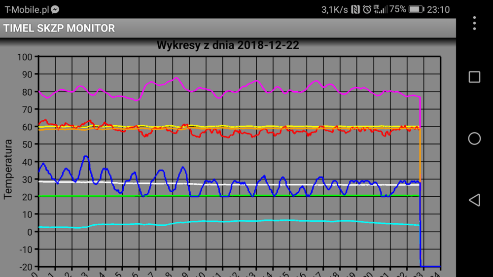

Mam pytanko do praktyków, załączam wykres.
Mam pogodówkę która kręci zaworem i w takim przypadku - wiadomo - modulacja musi jakoś skakać co widać na załączonym obrazku.
Ale od godziny 10 temp na podłogę jest stała (minimalna ustawiona) i modulacja stabilizuje się mniej więcej na 20-30%.
Zastanawia mnie wycinek z 18:30-20:00 oraz 21:30 do teraz. Jak widać modulacja utrzymuje się na stałym poziomie po czym raptem spada. Dodatkowo to co na różowo też spada. To jest temperatura korpusu zewnętrznego palnika (nie mylić z temp podajnika). Oznacza to że pali się coraz dalej od ślimaka czyli jak na mój chłopski rozum za dużo węgla lub za mało powietrza - ale pali się OK, nie dymi, nie kopci.  Albo że temperatura różowa spada z powodu coraz zimniejszego powietrza z nawiewu.
Podniesienie kaloryczności lub  dmuchawy o jedno oczko powoduje trochę większą huśtawkę, więc raczej zostanie jak jest.
Nie pamiętam czy było w instrukcji co oznacza korekta podawania w % a nie mam pod ręką. Czy spróbować delikatnej korekty paliwa na minus czy raczej przesłonę delikatnie otworzyć? A może "olać" to bo może to zależy od tego jaka frakcja wpadnie akurat na palnik i nie ma o co walczyć?
A może ktoś ma inne wnioski na podstawie tego co załączyłem?

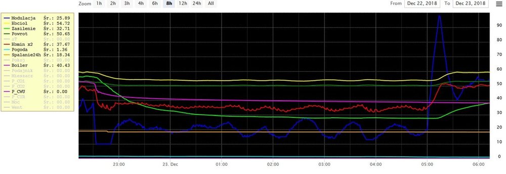

Bercus poniżej wykres z obniżenia nocnego temperatury kotła i jak to się bezpośrednio przekłada na obniżenie temperatury zasilania CO w układzie z zaworem 3D termostatycznym 55 stopni pilnującym temperatury powrotu, a bez zaworu mieszającego na zasilaniu. Woda miesza się samoistnie na zwykłym trójniku.
Poprzez obniżenie temperatury kotła następuje obniżenie temperatury zasilania CO

Jockey, u ciebie spadnie temp CO bo masz taką a nie inną instalację. Jak u mnie na wyjściu siedzi zawór 4D z siłownikiem, to obniżenie temp. kotła nie zmieni mi temp. na grzejnikach,  bo siłownik po prostu otworzy więcej zawór żeby trzymać temp. zadaną CO.
Dlatego też pokazałem, jak obniżenie nocne działa w takiej konkretnej instalacji i prosiłem TomekBrz o dodanie takiej funkcji.
U mnie sprawdza się to znakomicie.
