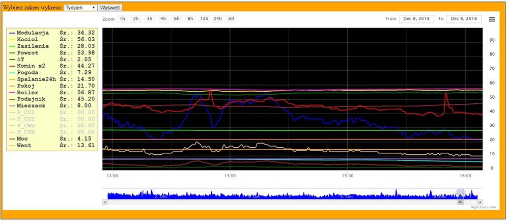

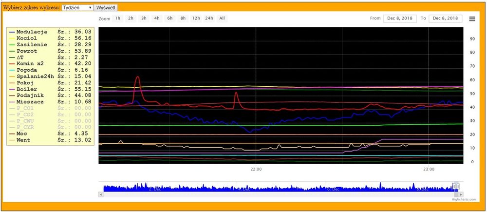

2 godziny temu, MarekDabrowski napisał:
Testuję ktoś tą dynamikę może ktoś by napisał jak się to sprawuje u niego
Zrobiłem krótkie 3h testy na 2, 4, 6 i tak: (4) bez zmian w stosunku do poprzedniej wersji softu; (6) - w przypadku  mojej instalacji spowodowało szybsze narastanie i opadanie modulacji po dobiciu do zadanej, zbocza narastania i opadania proste jak drut
Rozwiązaniem dla mojej instalacji jest (1) powolne sterowanie modulacją; mam 4d  5/4'' i w przypadku dodatnich temperatur jego praca jest w zakresie 8-16% ciężko wstrzelić się w zadane CO wiec co chwila kręci w tym zakresie. Powoduje to co jakiś czas obniżenie powrotu i modulację 20-45%;  (1) póki co ładnie to wygładziła i zmniejszyła wahania bo jak powrót spada to na kotle jest mały zapas  i odwrotnie;
Przekroje rur zrobiłem ciut większe niż się teraz robi (CU) i w przypadku braku prądu wszystko działa na grawitacji, pompy CO i CWU Alpha2 na 5W, ale moim zdaniem i tak mam ciut za duży przepływ przez kocioł wymuszony przez CWU (lekko zdławiony zaworem za pompą)
Zobaczymy jak temperatury spadną na (-), ale sadzę że będzie jeszcze lepiej bo 4D będzie bardziej otwarty i złapie zadane co w ciągu minuty. Do tej pory mogłem obniżyć temp. na kotle powodując większe otwarcie 4D i ustabilizowanie modulacji, a teraz już nie trzeba się o to martwić, nastawię raz temp. kotła na cały rok pracy :) Wszystkie te kombinacje nie wpływają na zwiększone lub zmniejszone zużycie dobowe, jest podobnie.
na wykresach widać gdzie jest (1)
Edytowane przez LukaszT1125

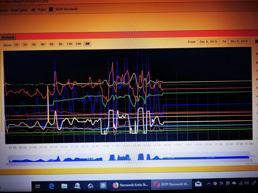

Cześć , w moje dziwnej instalacji dynamika modulacji na poziomie 1 spisuje się bardzo dobrze ,nie ma gwałtownych szarpnięć modulacją fajnie płasko sobie idzie , spalanie ma się ku zmniejszaniu już wyliczył sobie mniej niż w zeszłej dobie , przy większych kotłach na pewno ten parametr pomoże walczyć z tak zwaną bezwładnością kotła , modulacja naprawdę długo czeka w danym przedziale procentowym co w moim palniku skutkuje dokładnym odpaleniu opału ,standardowe ustawienie czyli 4 w moim odczuciu była za szybka i jednak kocioł miał czasem tendencje do przekroczenia temp. zadanej oczywiście są to małe i chwilowe przekroczenia ale jednak były w dynamice na 1 są o połowe żadziej zauważane ,
pozdrawiam
czyli podobnie jak u mnie :) spalania nie porównuje póki co, bo temperatura na zewnątrz skacze
Ja miałem od wczoraj do rana na 5 i było zauważalnie lepiej a od rana testoje na 2 i wydaje mi się że są lepsze efekty spalanie spadło mi o 2kg ale to może przypadek bo jest cieplej jedno jest pewne tak mi się wydaje że to płynniej chodzi niż wcześniej i nie mam teraz dużych skoków modulacji ale to jeszcze za wcześnie na wnioski poczekam że 2-3doby i zobaczę już na tą chwilę jestem zadowolony z tej funkcji pan Tomek pisał że się zmienił algorytm sterowania mieszaczem jak dobrze pamiętam na tą chwilę nie widzę zmian może nie wiem na co patrzyć ale chodzi dobrze to nie będę szukał dziury w calym
u mnie mieszacz też widać - jest dużo bardziej łagodnie; jakbym miał więcej czasu to spokojnie na tym co teraz jest, soft p.Tomka i apka Wojszyma, zrobiłbym proste kreski u siebie :) Już dawno temu byłem zadowolony z rezultatów, a teraz to już raczej dopieszczanie hobbystyczne
Rano dalem modulacia na 6 i wykres prawie tak samy jak przy 4.Nie ma cwu,mysle ze nestabilny system bedzie chcial szybszej regulacii,potestujem jutro za 1,2.

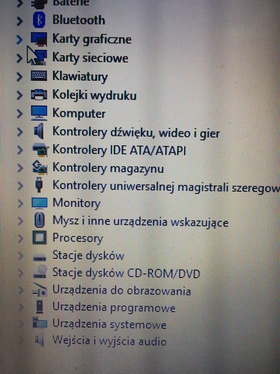

Za cholerę nie mogę zaktualizować panela pokojowego. Wykasowało poprzedni soft( ekran czarny i piszczy) a nie chce wgrać najnowszego. Kilkanaście razy próbowałem i doopa. Zestaw do aktualizacji nabyty od producenta stera. Zmiana samego kabelka też nie przynosi efektu. Nie chce próbować aktualizować głównego sterownika żeby nie zostać z ręką w nocniku.
Ma ktoś jakieś sugestie ?
Edytowane przez mariusz0776
port COM ustawiłeś prawidłowo? W menadżerze urządzeń sprawdź na którym porcie zgłasza ci się kabel.
Mam do wyboru tylko jeden port
A napewno wgrywasz panel pokojowy,nie panel LCD?
Tak , napewno
Menadżer urządzeń. Właściwości portu com. Wybierz prędkość na 115 i taka sama ustaw w aktualizatorze
Kurcze, nie mam tu właściwości portu com
Podstawowa sprawa:czy konwerter jest wykrywany przez system po podłączeniu do usb?

Jest wykrywany
