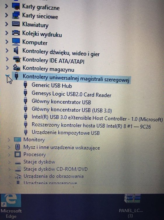

Zo sterownikem tego "druta" zle ponerwowalem....
Sterowniki są aktualizowane automatycznie.
Podłącz kabel do sterownik i kompa i zobaczysz pod którym portem jest .
Myslę że wszystko robisz prawidłowo,czyli tak jak przy aktualizacji sterownika trzeba odłączyć zasilanie na kilka sekund,spróbuj zmienić prędkość na 115200
Pod com1
Nie wiem jaki masz windows bo ja z 10 tez nie zrobiłem a wszystko ładnie wykrywało po włączeniu sterownik piszczał i nic się nie dało zrobić. Wziąłem łapka z 7 i wszystko poszło za pierwszym razem
1 minutę temu, SlawekOrfi napisał:
Właśnie mam win 10 i może tu jest problem...?
Aktualizował ktoś na win 10?
Mi na Windowsa 10 wszystko śmiga
Ja też robię na siódemce,u ciebie nie widać zakładki porty com i lpt w menadżerze
Win 10 zadnych problemow z aktualizacja sterownika nigdy nie mialem, panelu nie posiadam.
Ja na win 10 robiłem ster pieca i nie szło. Podpowiadam tylko co u mnie było. Jednemu pójdzie drugiemu nie. Może warto spróbować
Odłącz konwerter od kompa,uruchom menadżer urządzeń i podłącz na nowo,zobaczysz gdzie się zainstaluje

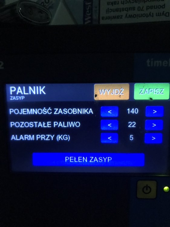

A ja dalej swoje i bym chciał podrążyć temat ZASYP.
Od Tomasza dowiedziałem się że jest zwyczajem (którego ja nie stosuję) zasypywanie zasobnika na full.
Ale ... idąc tokiem myślenia programisty, to powinienem poczekć aż w zasobniku zobaczę świder,
ładuję zasobnik na max. i klikam Pełen zasyp. OK, ilość opału w podajniku z ilością na sterowniku jest zgodna.
Ale dla przykładu. Załadowałem podajnik w poniedziałek (Pełen zasyp), a w środę mam czas, energia mnie ropiera
zasypałem zasobnik ponownie na full. Klikam Pełen zasyp i mam wynik z kosmosu, bo Pełen zasyp dodał mi do wyniku
to co było w zasobniku. Więc może lepiej by było, gdyby przycisk Pełen zasyp kasował to co jest w zasobniku
a nie dodawał pozostały opał do pełen zasyp
To wtedy klikasz sobie ze dorzuciłeś np 50 kg i jest git
A gdzie to sobie klikam ?
Mam 23 kg dorzucam 50 kg klikam strzałka w prawo w opcji pozostałe paliwo i mam 73 kg wyświetlane w zasobniku na ekranie głównym.

@Oldek Dzień Dobry.
A której wersji softu kolega używa? Jakiejś innej nowej? U mnie nawet wielokrotne naciskanie pełnego zasypu powoduje przepisanie zadeklarowej pojemności zbiornika jako aktualniego stanu. Nic mi się nie dodaje!
Działa zgodnie z opisem zmian do aktualizacji na stronie Timela
Potwierdzam obsługa tej funkcji jest jak najbardziej przejrzysta
