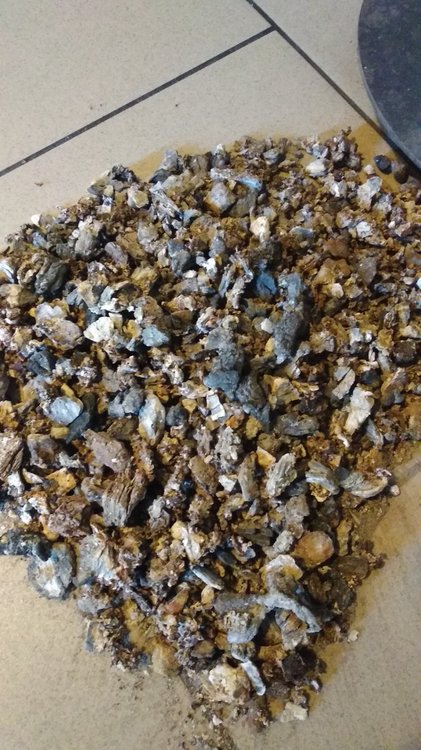

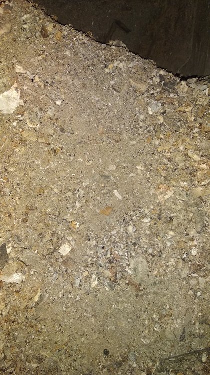

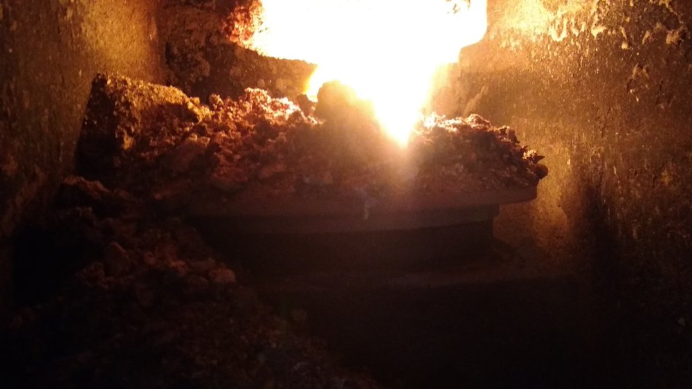

  1. Metraż około 200m, kocioł zębiec Duo 24kw, dom jednorodzinny nie ocieplony
  2. Witam. Jestem po 4 dniach palenia non stop, rezultat ? Kocioł zjadł 150kg grochu, według wskazań licznika 130, zrobiłem korektę i oto jak się maluje teraz. Według mnie spala nadal za dużo, chyba że się mylę...
  3. A dla 100 ile proponujecie ?
  4. Czyli mam rozumieć że przedział od około 5 do 7% wystarczy ? Strasznie mało się wydaje ale spróbuję. Dziś kończy się paliwo. Siądę i przeliczę potencjał podajnika i wpisze w ustawienia
  5. Dmuchawka 83W Potencjał dziś dokładnie wylicze, w niedzielę rano zasypałem 150kg groszku i dziś jest prawie stan zero.
  6. Dzięki za odpowiedź :) oczywiście wiem że nikt nie ma także już opisuje, niepotrzebnie tylko zaśmiecałbym forum zbędnymi informacjami. Dom około 200m^2 Nie ocieplony, grzane dwie kondygnacje. Większość odbiorników to grzejniki, jedynie w trzech pomieszczeniach jest podłogówka. Do tego zbiornik cwu 200 litrów. Kocioł posiada swój obieg krótki wraz z pompą, od niego odchodzi obwód cwu i dwa obwody grzejnikowy i podłogowy, obydwa z zaworami 3d. Co do ustawień to tak. Modulacja 10-100 Powietrze 18-34 (klapka na wentylatorze zasłonięta w połowie) Spaliny max 190 Czas podawania w auto 8 Temperatura zadana 55 stopni Moc kotła 25kw Wartość energetyczna groszku 26,6 Korekta podawania 0%

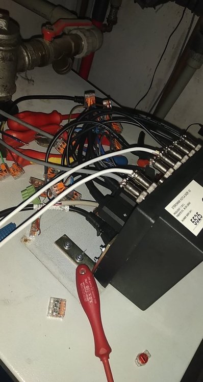

  7. Witam serdecznie użytkowników skzp :) jest to mój pierwszy sezon grzewczy z nowym sterownikiem i trochę się przeraziłem kiedy to wyszło że kocioł spalił 150kg grochu w 4 dni ... Powiedzcie mi proszę że to nie jest normalne i co mogę poprawić ... Kocioł 25kW zębiec Duo. Przerobiony ze sterownika tech st48 zpid właśnie na skzp 02. Pozdrawiam
  8. Witajcie ! Kupiłem sobie SKZP-02 tydzień temu i zacząłem przerabiać kocioł Zębiec KPP DUO 25kW, na chwilę obecną mam zrobione okablowanie w połowie. W tym miejscu chciałbym podziękować obsłudze firmy TIMEL za pomoc, dorzucenie wtyczek do sterownika zupełnie za free oraz doradztwo. Naprawdę wielkie dzięki chłopaki ! A wracając do tematu, zastanawiam się czy bylibyście w stanie wprowadzić obsługę hallotronów do sterownika :) posiadam fabryczne czujniki na podajniku i wentylatorze i póki co są bezużyteczne, a może gdyby tak wejścia CO1 i 2 wykorzystać do podłączenia właśnie hallotronów ? :) Pozdrawiam !
