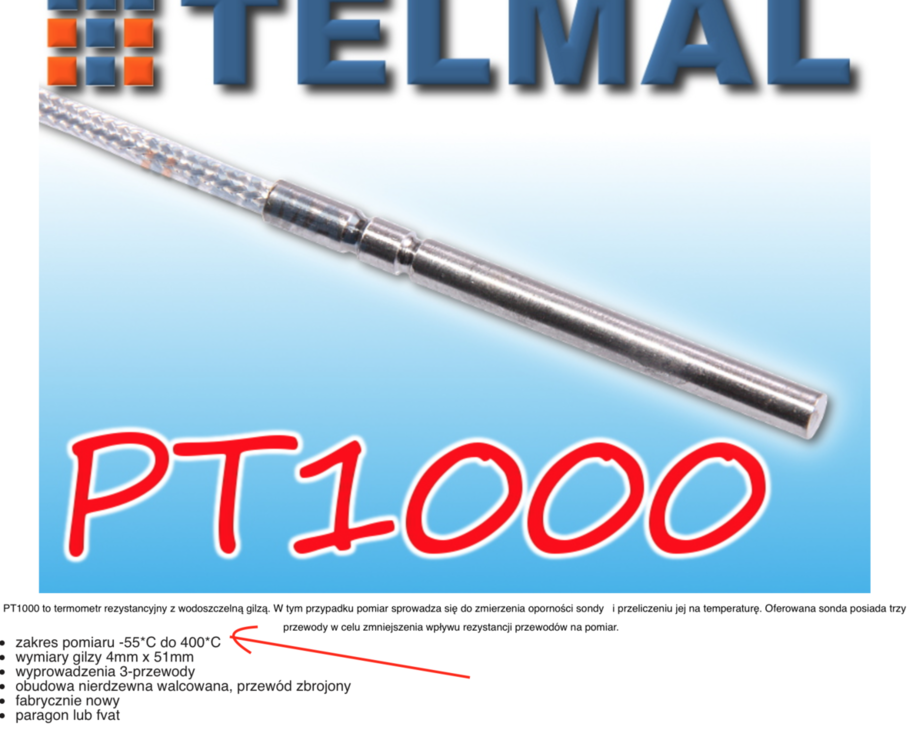

Macie jakieś sprawdzone niedrogie propozycje?
Znalazłem w necie stronę https://telmal.com/pl/c/PT1000/128 który wybrać?

To że producent ma czujnik w swoim portfolio to ja wiem. Tylko cena 2x wyższa niż gdzieś indziej. W wiemy że wszyscy mają to samo.
No niestety nie to samo, mam gdzieś czujnik PT1000 od ciepłomierza który ma zakres pracy do 130*C o ile dobrze pamiętam instrukcję.

Ważne żeby był Pt1000.
To zależy w jakiej jest obudowie jeśli będzie obudowany w plastik jego graniczna wytrzymałość będzie nizsza
Nawet na aledrogo kupisz taki....bez wtyczki bo oryginalne masz z wtyczką dlatego takie drogie:)
Ja mam dwa zakres pomiarowy na "listku" 0-105*C legalizowane z ciepłomierzem :-)

Nota katalogowa pt1000 maksymalna temperatura 220stopni i przy tylu stopniach rezystancja 1,832kom

4 minuty temu, Duck napisał:
dormario, po wyjęciu z czopucha pokazuje temp. pomieszczenia czy jakąś inną,  gdybyś musiał jednak kupić nowy to u producenta sterownika, za te pieniądze masz czujnik do 350C,  pewno w Twoim kotle to temp. mało  prawdopodobna ale gdyby jednak to masz pewność, że nie padnie.
Na tej stronie co podałem wszystkie wytrzymują te 350 st a nawet więcej.
Tak, masz rację, ceny jednoznacznie niższe, ale ten od producenta jest troszkę lepiej wykończony, dłuższa sonda z oporem, a z tych 51mm  może 40 zanurzysz w czopuchu, ale to już chyba siłowe argumenty :).

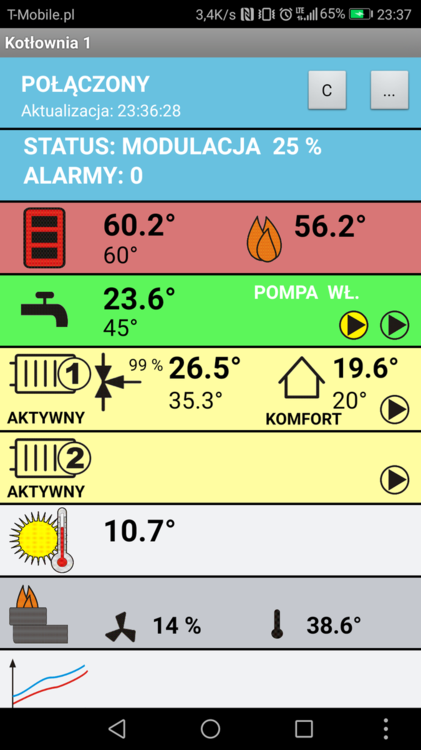

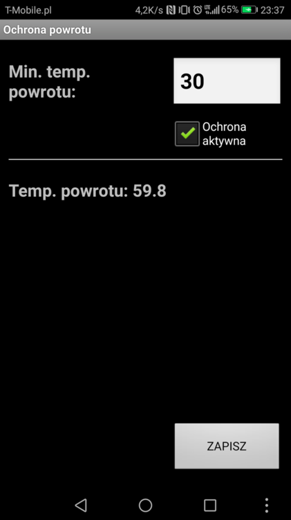

@dormario, jeśli taki odczyt spalin w czymś Ci przeszkadza to możesz pokombinować. Mi to nie przeszkadza a odczyty na dwóch sterach takie same... Kiedyś pokombinuję z położeniem czujników ale na razie mi się nie chce i nie ma czasu.
PS. Na pozostałe temp nie patrz bo kładę płytki i cały dół wyłączony.
