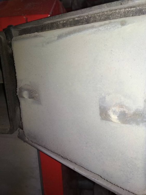

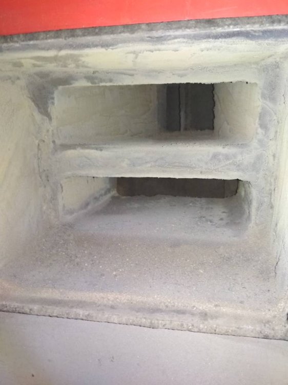

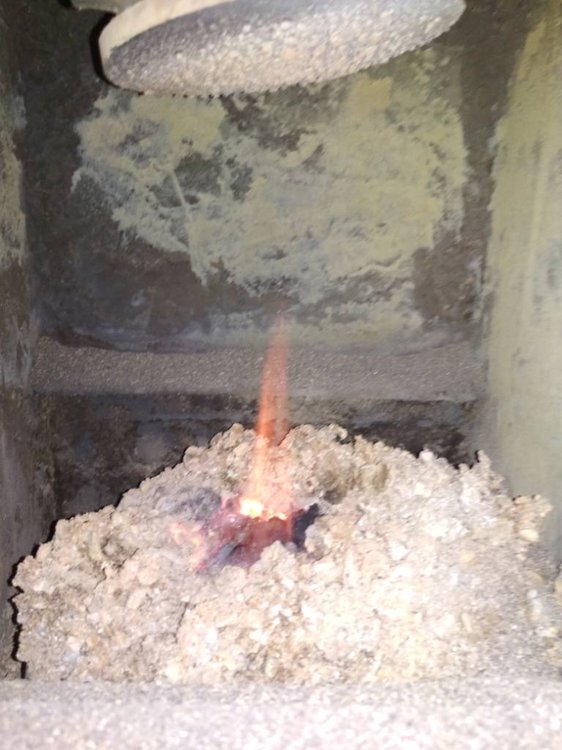

Dla tych, co twierdza ze aby czysto spalac, to musza wisiec nad palnikiem masa zelastwa :
IMG_20181114_171328.thumb.jpg.4f336c413daac8cf18dc6978a66ae008.jpgIMG_20181114_171334.thumb.jpg.0792b08dcd0d26e8339315d7eece8a96.jpgIMG_20181114_171345.thumb.jpg.f4597df01492a4ddfaabe993713b42a9.jpgIMG_20181114_171356.thumb.jpg.81f87062fdc7ae3a81593cce11c3ca69.jpgJak widac na zalaczonych fotach, u mnie nad palnikiem nic nie wisi.
makog, te kątowniczki na górze trzymają Ci płyty szamotowe? Sam wstawiałeś czy oryginalnie były?
Szamot w orginale, tu masz przekroj mojego kotla: http://www.ogniwobiecz.com.pl/eko-plus/
Ci za różnica żelastwo czy szamot ważne żeby oddzielić komorę spalania od wymiennika.  Zdejmij te płyty i pochwał się zdjęciami.
