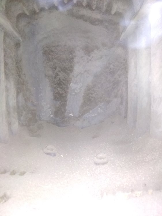

@LukaszP683
Mam Viadrusa u22 firmy Klimosz i sterownik skzp02. Sterownik bardzo dobrze radzi sobie z palnikiem. By polepszyć proces spalania dodałem deflektor ceramiczny i wkłady na ruszt wodny. Nie byłem zadowolony z palnika więc dorobiłem podstawę wodną i wsadziłem palnik SV200. Teraz jest super.

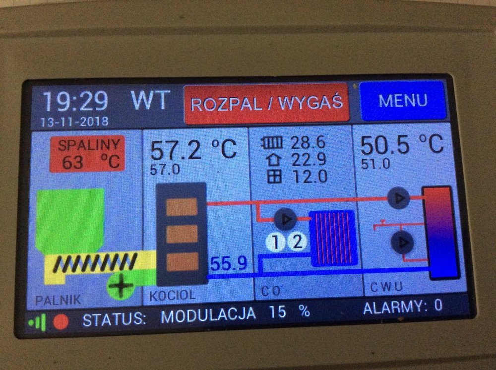

A propo czujnika spalin.
Obserwuję że wskazania czujnika mam niższe niż kotła.
Czy jak podłączę zwykły czujnik na próbę w gniazdo czujnika spalin w sterowniku to wskazanie będzie prawidłowe? Zastanawiam się czy czujnik mi zaczyna szwankować czy rzeczywiście mam taki odbiór w kotle że na wylocie jest niżej niż w nim samym.
Nadmienię że czujnik mam wyczyszczony i czopuch też.
Mają różne sensory, ale czujnik spalin (dla testu) można podpiąć gdzieś na zasilaniu i porównać z temp. kotła
O tym już myślałem i tak zrobię.
Na marginesie powiem że ten czujnik spalin w procesie prowadzenie kotła moim zdaniem udziału nie bierze. Widać to moim przykładzie. Wychodzi że to takie swoiste placebo.
Pamietam że kiedyś o tym była dyskusja i broniło się tezy że czujnik to rzecz nieodzowna i w zasadzie się z tym zgadzałem. Teraz już tej pewności mi brakuje.
7 minut temu, marekd napisał:
Ja tez ma różnice ale zmierzyłem i tak jest
Nie wiem czy to odnośnie mojego postu... Jeżeli tak to zwróć uwagę że ja mam niższą temp. spalin niż kotła. Dla mnie nie jest to normalne. U Ciebie jest tak jak powinno być.

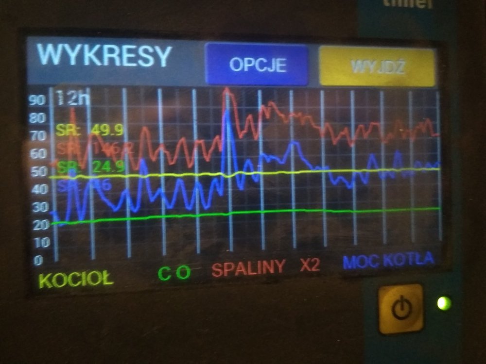

To nie jest żadne placebo jak chcesz to sprawdzić to ustaw sobie niska temperatura spalin i rozbujaj kocioł to zobaczysz jak działa ten czujnik
A no jesteś chyba w błędzie.
Przykład: podłączyłem sterownik do pieca i po kilku dniach dokupiłem czujnik. Po podłączeniu czujnika sterownik co kilka minut odcinał dmuchawę bo temp.spalin przekraczła maksymalną ustawioną. Po 2 dniach ster tak dopasował modulację że temp.spalin zmalała. Co za tym idzie nie ma strat kominowych. Mowa oczywiście przy mrozach gdzie kocioł pracuje na więjszych mocach.
Moim zdaniem czujnik poprawia proces spalania jak i ekonomikę.
Podnies temp o 5°C że modulacja będzie 100% i zobaczysz że Ci skoczy. A jak Ci dojdzie do zadanej temp spalin to modulacja obniży się na tyle żeby temp spalin spadła
Jest jeszcze jedna opcja. Podnieś temp.kotła po odłączwniu czujnika i sotknij czopucha. Tulko po 24 godzinach bo ster musi się "przyzwyczaić" że może walić w komin.
Wyłącz czujnik spalin i porównaj wykresy z 2 dni po 24 godzinach, bez wprowadzania jakichkolwiek innych zmian.
Będziesz miał odpowiedź, jak to wygląda u Ciebie, czy jest różnica w prowadzeniu kotła z czujnikiem spalin i bez, czy nie ma.

Czyli mam rozumieć że kiedy temp. spalin jest niższa niż temp. kotła to prowadzenie jest tak jakby było inaczej?

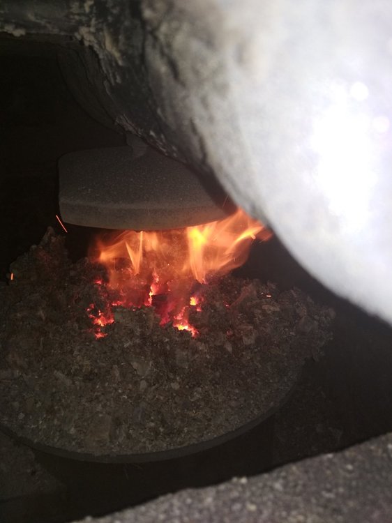

Czopuch ocieplilem welna, na to zalozylem rure spiro (taka aluminiowa).
Wskazania zmienily sie o kilka/kulkanascie stopni - ale dalej nie wierzylem w taki odbior ciepla. Na wyjsciu z czopucha do komina (przez RCK) wsadzilem czujnik od multimetru ale tak aby znajdowal sie centralnie w srodku czopucha. Pomiar wykazal kolejne kilka/kilkanascie stopni roznicy.

Wychodzi chyba na to że czujnik dogorywa cjoć żeby mieć pewność to zrobię test porównujęc temp. na zasilaniu.
4 minuty temu, gaizka2 napisał:
Czujnik spalin ma jedna wadę... w końcu się brudzi A wtedy przeklamuje temperaturę o jakieś 25 stopni przynajmniej u mnie.
Mój właśnie przed chwilą wypolerowałem papierem wodnym o gradacji 1000 i dalej tak to wygląda
1 minutę temu, dormario napisał:
NIe rozumiem... To do mnie? Jak tak to się nie zgadzam. WPA 07 pracuje w zakresie 13%-35% i zaznaczę że to naprawdę delikatna dmuchawa w odróżnieniu od WPA06.
Gdzieś na forum zamieszczałem filmiki z pracy palnika jak obrjrzysz to będziesz widział jakie powietrze idzie przez palnik.
Ja mam ocieplony czopuch od samego początku.
Widzialem Twoj film, dlatego dopisalem ze w to nie wierze a jedynie poddalem taka mozliwosc.
Czujnik odkrec i zmierz rezystancje przy znanej i pewnej temperaturze (musisz wiedziec jaki to typ czujnika, wartosci rezystancji znajdziesz w necie) - moze byc to pokojowa lub zagotuj wode w czajniku. Dla pewnosci porownaj z drugim np. z multimetru.
