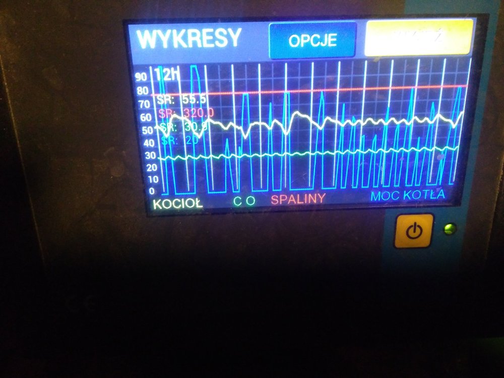

10 godzin temu, abcde napisał:
pal123...koszmarny ten wykres :)
Musisz potestowac:jednego dnia ogranicz sterownikowi modulacje do 50% drugiego dnia obetnij mu moc do 10 kw i porownaj sobie wykresy i proces spalania....metoda prob i bledow :)
Kolego abcd temp.zadaną mam 54 max 56 i później przechodzi w czuwanie.Czy tak jest dobrze?
Edytowane przez Pal123
Zmniejszyłem modulację na 80 i taki wykres z 12 h
  • Odpowiedzi 26,4 tys.
  • Wyświetleń 4,4 mln.
Wydłuż czas przekroczenia temperatury zadanej, to nie będzie w chodził od razu w czuwanie. A tak, to Ci cały czas szarpie mocą
Zwiększ również temperaturę max np 70*,ponieważ jest za niska i też przechodzi w czuwanie po  przekroczeniu 56*.
Dokładnie tak jak wyżej .....staraj się tak wysterować aby w czuwanie nie wpadał bo potem musi dużo nadrobić....
Dzięki zastosuję się do zaleceń i podzielę się wynikami

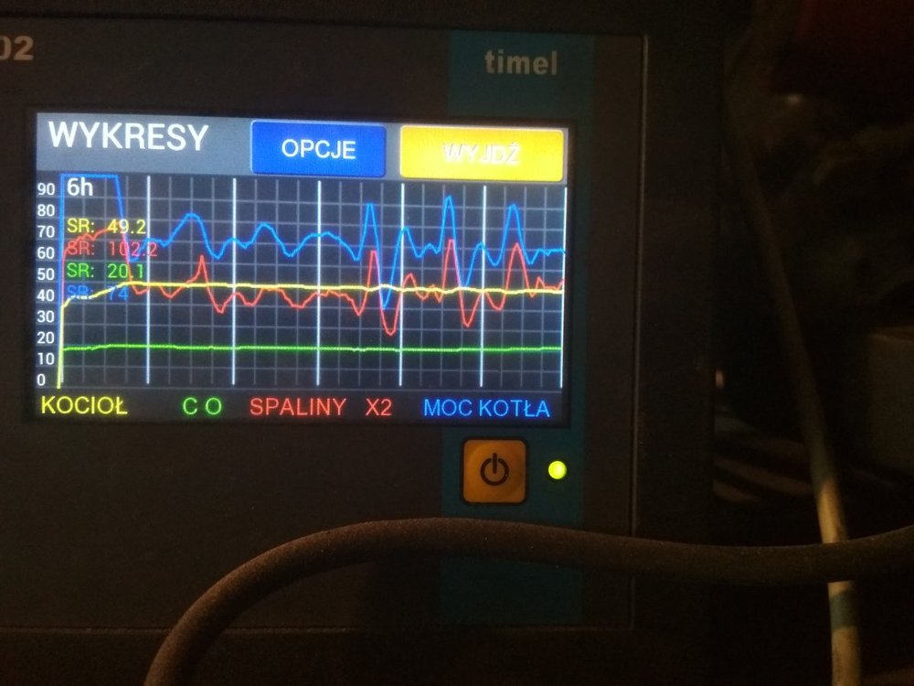

Tak się pali i taki wykres z 6 godzin nie całych bo był pożar na ulicy i nie było prądu.

Temperatury kotla,modulacia dziala jak szalona,pozno gonič temperature,przebijač.Tak dziala bezwladnosc na czujniku temp. kotla.
Sredna moc 20% tak daj 15-40,50... 80 za důůůžo.

Ja obciolem moc jeszcze od ostatniego wykresu co wrzuciłem...teraz jest 9kw..i jest lepiej.

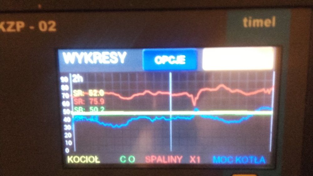

I co wam dają proste wykresy........... Na tym widać że jest 44% modulacji A jak będzie mróz będziesz biegać i zmieniać bo będzie chodził na 100% i nie dogrzeje. Brak słów

Nic nie daja proste wykresy-to sa testy,testy,testy ....a do kotlowni nie musze biegac bo tam czesto jestem...mam na parterze i spelnia funkcje "palarni"
Ja chociaż bym bardzo się starał to i tak prostej kreski mieć nie będę bo mi głowice na grzejnikach nie pozwolą. Najbardziej obchodzi mnie tylko to żeby było tanio i ciepło w domu.
@TomekMMdziwne, bo ja tez mam glowice na grzejnikach i krecha prosta :)
