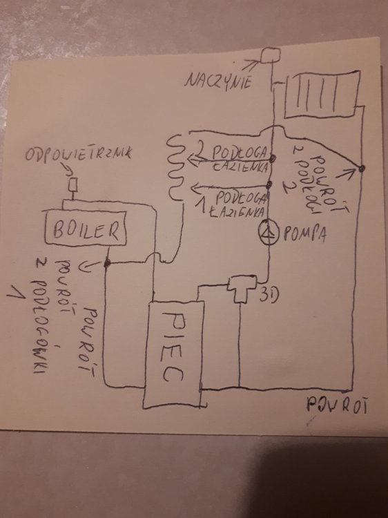

Narysuje ktoś mi szkic jak powinna wyglądać u mnie instalacja?
Mirekkss załóż temat w dziale Instalacje CO, pokaż swój schemat, tam Ci fachowcy wszystko podpowiedzą i wybierzesz sobie najlepsze rozwiązanie

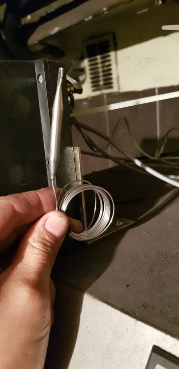

Panowie to mój 3 sterownik TIMEL ale pierwszy z tym ... ktoś mi powie co to jest ? Bo w instrukcji nie znalazłem. 06fd6c730c151c9c112c2af5af122bb3.jpg
zabezpieczenie temperaturowe kotła (STB) dajesz go razem z czujnikiem kotla
A co mam z tym zrobić? W sensie gdzie powinno się znajdować?
 pisalem  razem z czujnikiem kotła   w specjalne miejsce do tego  albo zaraz na wylocie z kotla

22 godziny temu, Mirekkss napisał:
Szybki szkic instalacji. Temperatura powrotu bojlera jest wyświetlana jako bojler bo czujnik jest założony na powrocie.

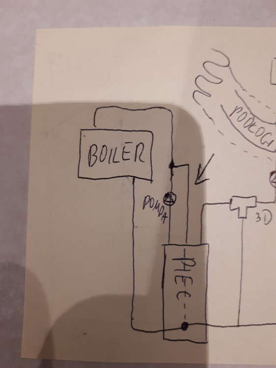

A jakbym zastosował takie rozwiązanie złączył powroty dołożył pompę na cwu i dodatkową rurkę (zaznaczona grzałką) ma to sens?
Mirekkss daj ten szkic do działu instalacje, bo jeśli tak masz w realu, jak narysowałeś, to tam instalacja jest do gruntownej poprawki, bo nawet naczynie wzbiorcze masz za pompą i zaworem 3D... a to już raczej bezpieczne nie jest...

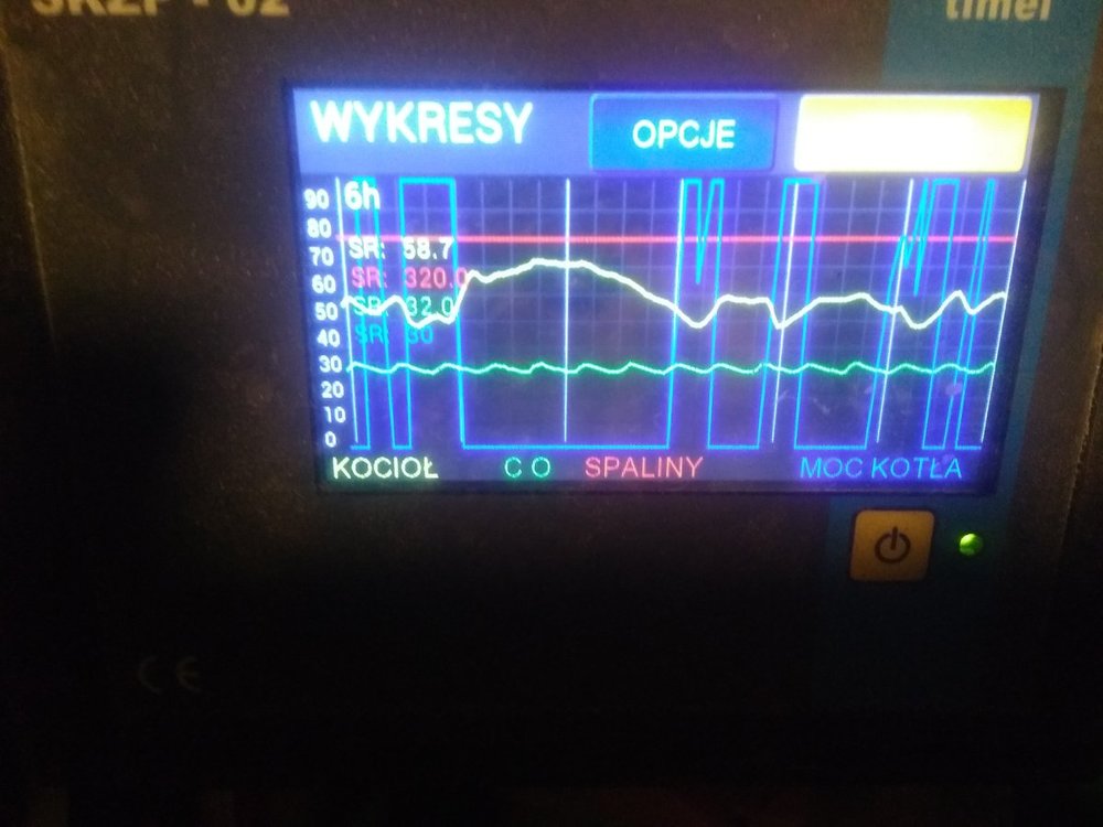

pal123...koszmarny ten wykres :)
Musisz potestowac:jednego dnia ogranicz sterownikowi modulacje do 50% drugiego dnia obetnij mu moc do 10 kw i porownaj sobie wykresy i proces spalania....metoda prob i bledow :)
