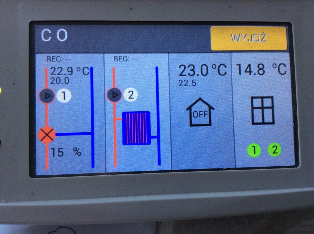

Mam siłownik AFRISO ARM 343 PRO CLICK, mam z nim mały kłopot, ustawiłem wszystkie parametry, daje pozycjonowanie. Minimalne otwarcie mam 25 % i wszystko wygląda dobrze, jednak po dwóch dniach przy położeniu minimalnym na sterowniku 25 % widać że zawór jest na 0%. Z tego co zauważyłem stopniowo traci prawidłową pozycję. Czy ktoś miał podobny przypadek ?
A prawidłowy czas otwarcia wpisałeś. Kolega miał również podobny problem z siłownikiem afriso. Wbił do sterownika czas otwarcia 120 a na siłowniku było 60.
A tak poza tym to chyba nie ten temat do takich pytań.
Edytowane przez lechumb

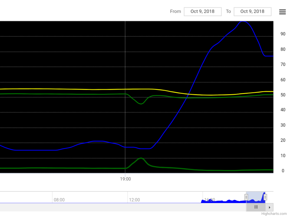

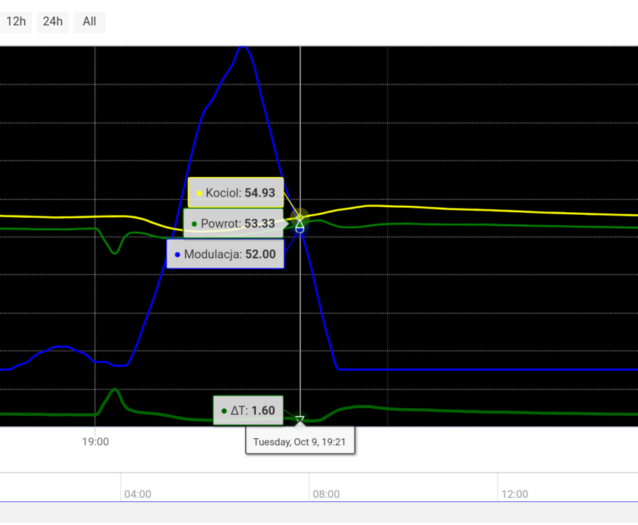

W dniu 8.10.2018 o 19:06, Jockey napisał:
Crook, proszę specjalnie dla Ciebie, ...

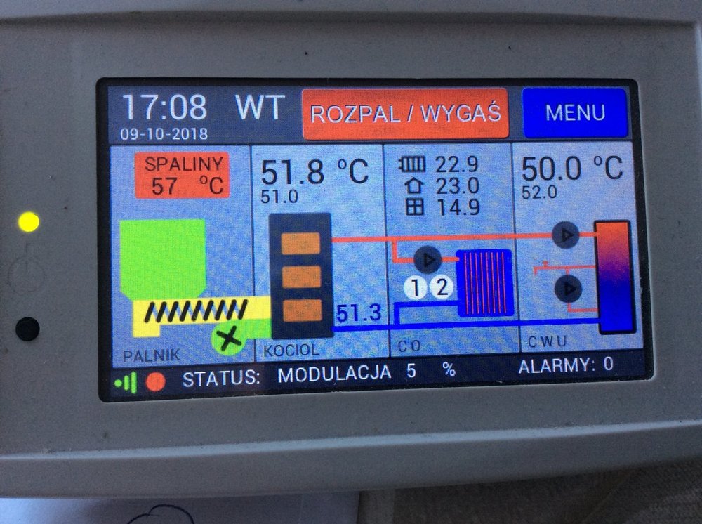

Wzrasta dwuetapowo. Najpierw za sprawą czujnika powrotu, a po 2 minutach w odpowiedzi na czujnik kotła,

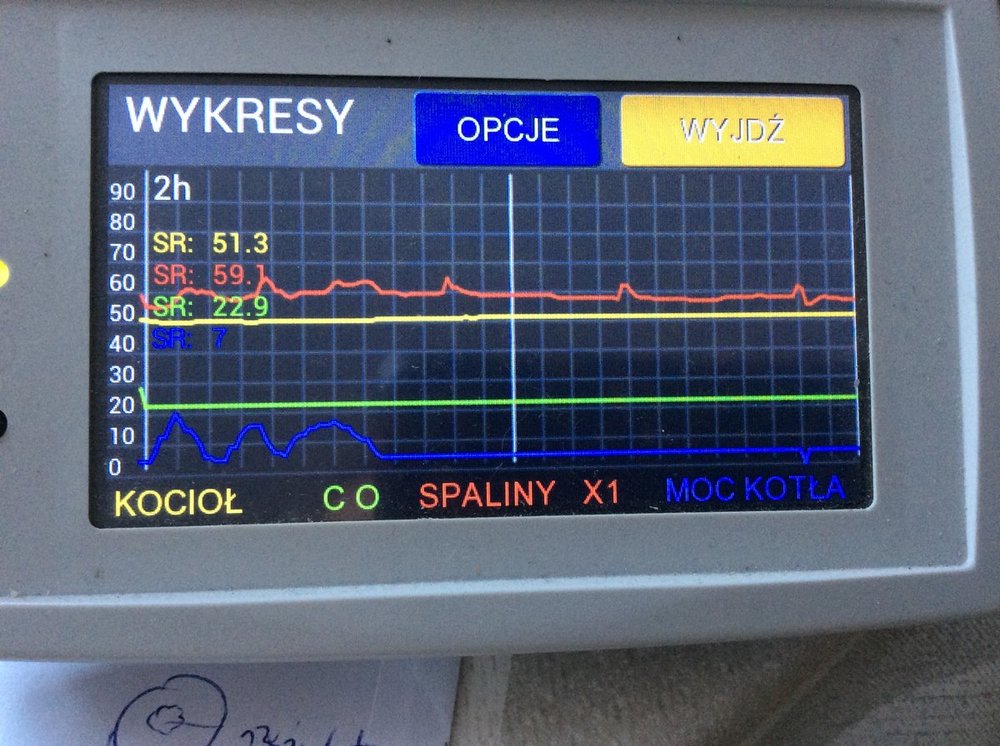

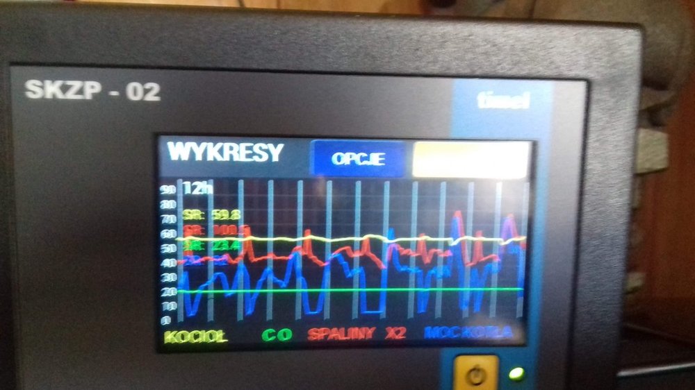

Jockey pokusiłem się o lepsze wykresy i zobacz co wyszło. Sytuacja podobna jak Ty zaprezentowałeś. Jest spadek na powrocie a modulacja nie zareagowała.
Czy coś mam skopane w sofcie czy co?
Chyba modulacja powinna zareagować tak jak u Ciebie.
To raczej pytanie do TomkaBrz, a nie do mnie.
Twój przypadek jest inny, bo u Ciebie była tendencja spadkowa modulacji przed spadkiem powrotu, a u mnie była tendencja wzrostowa  i sądzę, że to może mieć znaczenie dla reakcji modulacji. Zauważ proszę, że u Ciebie w momencie spadku temperatury powrotu, następuje zatrzymanie spadku modulacji. Ale tak, jak mówię, to TomekBrz może rozstrzygnąć, bo z mojej strony to tylko przypuszczenia, dlaczego u Ciebie tak jest.
Nie wiem jakie masz prędkości pomp, ale może ustaw pompę CWU na najniższy bieg, wtedy temperatura powrotu będzie spadać dłużej i może wtedy sterownik zdąży zareagować wzrostem modulacji, bo reakcja modulacji następuje co 20 sekund. U Ciebie temperatura powrotu nie spada dłużej niż minutę, a potem już rośnie, a skoro temperatura powrotu rośnie, to sterownik już nie podnosi modulacji.

Jockey może nie edytujmy postów bo umykają niektóre fakty.
Pompy mam trzy, wszystkie z płynną regulacją Wilo yonos pico25/1-4 ciśnienie podnoszenia od 0,5 do 4m
Wykres był przy ustawieniu pompy obiegu kotłowego na 1,5m. Przy ustawieniu na 2,5m efekt modulacji taki sam tylko spadek powrotu słabszy.
Wykres z dalszego przebiegu, modulacja na 52% przy osiągnieciu temperatury zadanej spowodowała przebicie temperatury do 58 st C.
Edytowane przez crook
Przecież nie będę pisał posta pod postem. Nic nie wycinam z wypowiedzi, tylko dopisuję to, co jeszcze nie dopowiedziałem.
Jeżeli tak dużo przebija Ci zadaną bez wyłączenia żadnej pompy, to przyczyny szukałbym w ustawieniach palnika i stabilności instalacji, a nie w reakcjach modulacji. Proszę pomyśl o tym. Czasem przyczyna jest inna niż się pozornie wydaje.

Czas wpisany poprawnie, pytam się w tym temacie bo siłownik chodzi z sterownikiem SKZP-2, myślałem że może ktoś miał podobny problem.

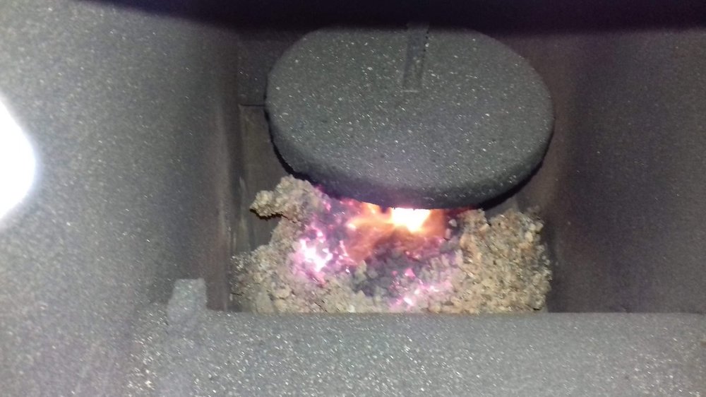

@crook, zastanawiam się czy u Ciebie problem nie jest spowodowany wypalaniem i przygasaniem paleniska przy dłuższej pracy na minimum mocy. Sprawdziłeś czy jak się zbiera to tam się jeszcze "pali" czy tylko żarzy jakaś resztka?
@Czarekurb też u siebie takie coś zauważyłem. Ja co prawda mam 10 % ale czasem zamyka na 0. Mam skzp i ten siłownik oraz czujnik w pokoju. Jak przekroczy temp w pokoju to mieszacz zamyka szczególnie jak przekroczy histereze temp zadanej na pokój.
Sprubój zmniejszyć min. otwarcie zaworu na np. 15%, bo na 25% sterownik może nie daje rady utrzymać temp. zad.na CO i dlatego głupieje.
