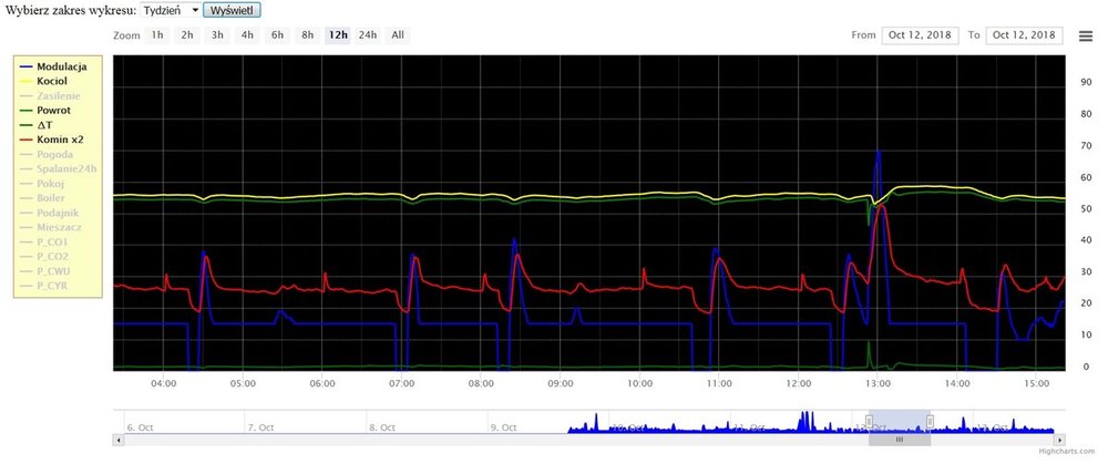

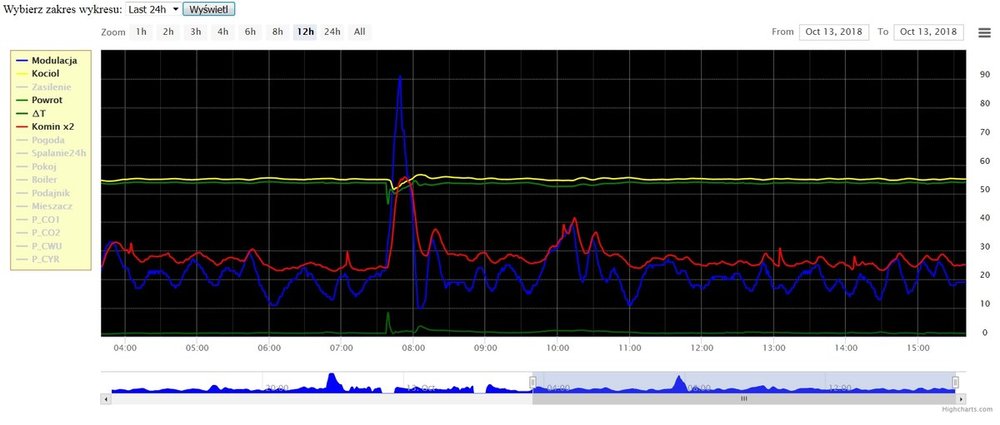

Klaudiusz3 zrobiłem obniżenie mocy kotła i efekt jest taki jak się spodziewałem. To że robi się bardziej jasno w kotle to jest efekt tego że jest mniejsze nawęglanie palnika, bo ustawiona dmuchawa dla mocy kotła 20kW, np. na 15 bieg przy 10% czyli przy 2kW i np. 70bieg przy 100% czyli 20kW. Jak zmniejszyłem Maksymalną moc na 15kW to teraz 15 bieg dla 10% mocy kotła mam przy 1,5kW i analogicznie aż do 100% mocy kotła. Wiemy że nawęglanie palnika jest wyliczane z przesypu podajnika i kaloryczności węgla i jest też ściśle powiązane z mocą palnika w kW.
Więc wniosek jest prosty, zmniejszając maksymalną moc kotła w sterowniku zmieniamy proporcje paliwa i powietrza, dlatego robi się jaśniej co już zauważył Klaudiusz3.
A modulacja oczywiście będzie płynniejsza i podwyższona, bo jak wcześniej starczało do utrzymania np 15% modulacji mocy z 20kW ( to jest 3KW), to po obniżeniu mocy w sterowniku na 15kW, dalej trzeba 3kW, tylko to już jest 20% modulacji mocy. Bo jak wiadomo kilowaty w kociołku nie biorą się z "powietrza".
I Klaudiusz3 słusznie zauważył że po takim zmniejszeniu mocy może być zauważalny spadek zużycia paliwa,  ale nie u Wszystkich. Dotyczy to tylko tych co mieli źle ustawiony stosunek powietrza do paliwa na małych mocach i trochę im kopciło.
Więc czasami warto wyjść z szablonu i spróbować czegoś innego.
Obraz z pracy sterownika po zmniejszeniu mocy na 15kW z 20Kw i obniżeniu minimalnej modulacji na 10% z 15% i przed zmianą, inne parametry bez zmian. Zużycie opału na tym samym poziomie około 11kg/24h, jak może jeszcze trochę pobawię się ustawieniami to i zmniejszę zużycie.

Chcialbym jeszcze zwrócić uwagę na odczyt z wykresu. Oczywiscie nie mam zamiaru nikogo pouczać. Do czego zmierzam . Sam na poczatku zapoznawania sie ze sterownikiem i funkcjami nie potrafilem stwierdzic czy przesypywanoe jak i zapadanie żaru ma zwiazek tylko z modulacją. Gdy zaczalem czytac wykres szybko odpowiedziałem sobie na pytanie iż to złe parametry w czuwaniu powodowaly zakłócenia na palniku.
Na wykresie widac ile godzin kociol czuwa a ile moduluje i w jakich porach dnia.
Ameryki rzecz jasna nie odkrylem ale mysle ze poczatkujacy powinni wykres oglądać rownie czesto jak retorte.
