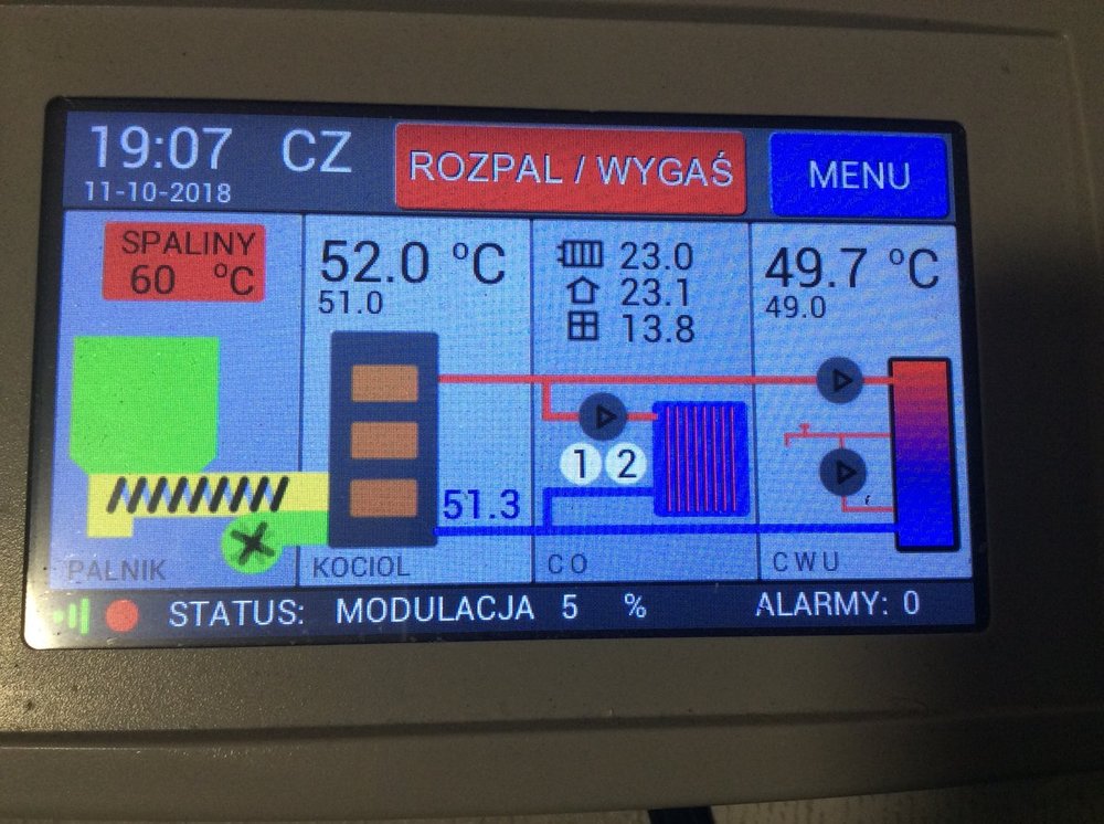

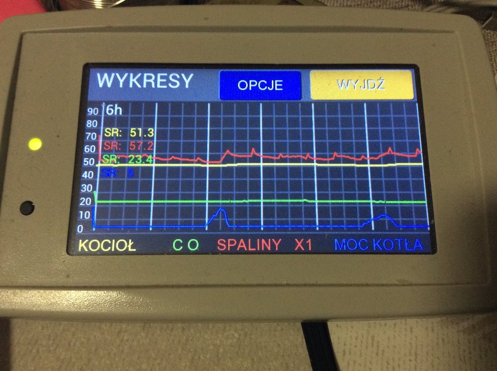

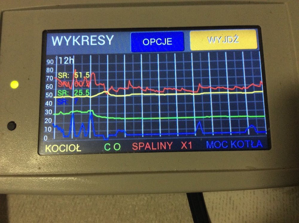

Modyfikacja palnika w temacie powietrza dała efekty .Na 12 godz. Widać jak sobie poradził z zapotrzebowaniem na ciepło. Myśle ze może być tak .spalanie na poziomie 7,8 kg

Panie Kamilu może pan podpowie zapada się kopczyk przy 5% modulacji powietrze na 3% na wyższej modulacji jest ok jak podniosę kopczyk na niskiej modulacji to na wysokiej modulacji przesypuje
