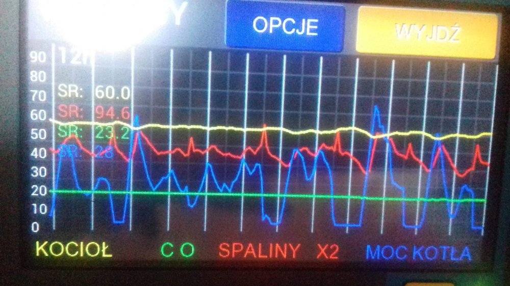

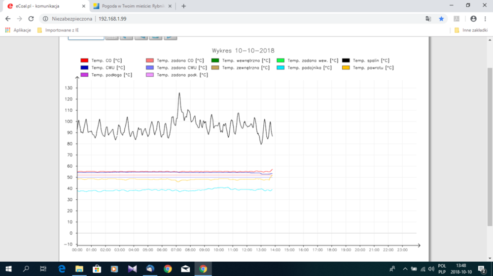

Crook, zobacz sobie, w momencie załączenia pompy CWU modulacja była ustabilizowana, zaczyna spadać powrót > modulacja wzrasta, powrót przestaje opadać > modulacja nie wzrasta, zaczyna spadać temperatura kotła > modulacja idzie do góry. I pomimo tego, że kocioł pracował przez ok. 10 minut na mocy maksymalnej, aby uzupełnić straty, to widzisz gdzieś znaczące przekroczenie temperatury zadanej kotła po spadku modulacji?
U mnie wszystko działa tak, jak powinno. Szukaj u siebie przyczyny w parametrach spalania lub w instalacji, bo to jest prawdopodobna przyczyna, że u Ciebie tak to wygląda.

Na wykresie widać jak tylko mieszacz się ruszy to rozwala cała stabilna prace , to już kidys tam dawno z Tomkiem omawiałem , ale bez efektu jak na razie może w najnowszym sofcie coś poprawi.

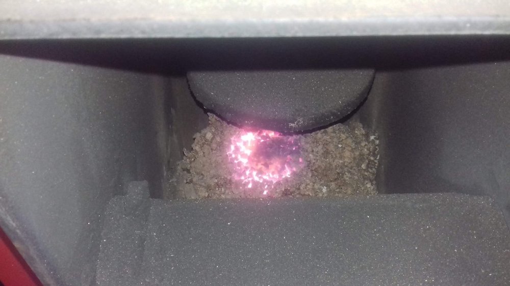

Może krisgie masz rację. Tylko w SV200n czężko jest określić nawęglenie palnika bo to rura.
Jeszcze jedna rzecz przyszła mi na myśl, umiejscowienie czujnika temperatury kotła. Teraz jest w miejscu oryginalnie do tego przeznaczonym. Czyli gniazdo u samej góry. A wyjście jest nieco niżej i z boku kotła. Spróbuję go przenieść na wyjście.
Jak wewnątrz rury widać jasną/żółtą poświatę to się jeszcze pali, jak jest ciemno to już żar przygasa. Wiele więcej nie zobaczysz ;)

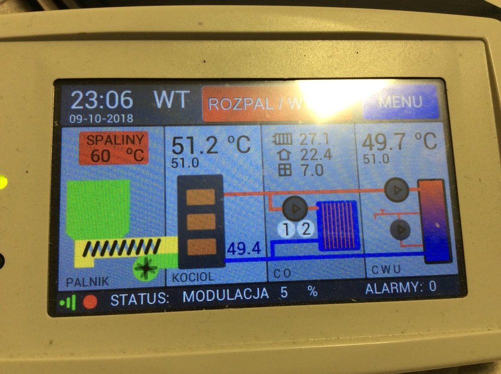

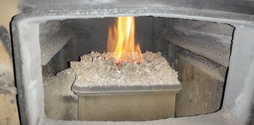

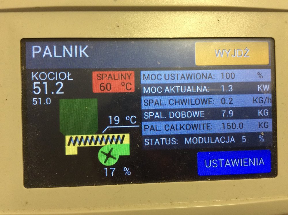

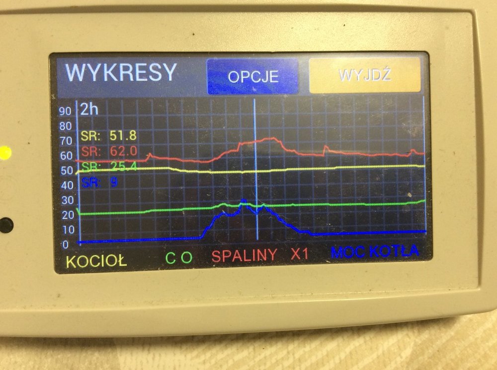

Tak teraz wygląda po kilkunastu godzinach od zmniejszenia mocy kotła z 15kw na 12kw.
Albo mnie oczy mylą albo cosik zaczęło się siwo robić w kotle.

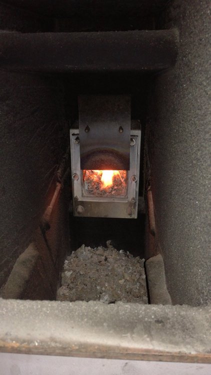

U mnie palnik jest zainstalowany od tyłu kotła i wsumie dobrze widać co tam jest. Nigdy nie wygasa bo ciągle lekki płomyk wychodzi z palnika.
Czujnik powrotu jest przed samym kotłem, jest tam trójnik redukcyjny 1 1/2 z odwjsciem na 1cal i tam wkręcłem tuleję mosiężną do termometrów, dodatkowo czujnik wcisnołem razem folią aluminiową żeby miał jak największą powierzchnię przylegania. Myślę że reakcja odczytu jest szybka bo np. po wyłączeniu pompy CWU/kotłowej po 25 sekundach temperatura zaczyna spadać, po 15 sekundach spada o około 10 stopni.
Na fotce 20% mocy, 4kW.

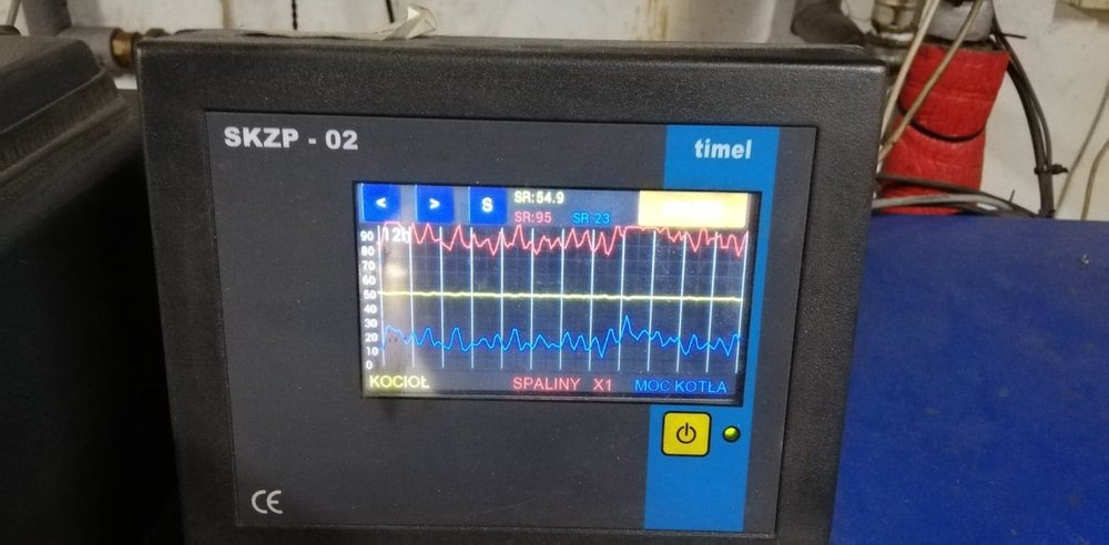

U mnie przestawiona moc kotła w sterowniku  z 19 kW na15 kW, palnik to ekoenergia o macy max 25 kW, paliwo to Grenpal z PGG, Dmuchawa RV -13 AM moc 75 W, kocioł Ogniwo Eko Plus 16 kW, modulacja ustawiona na 11-100 %
