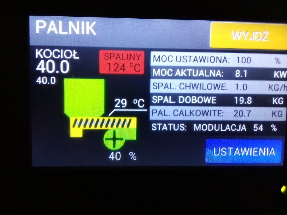

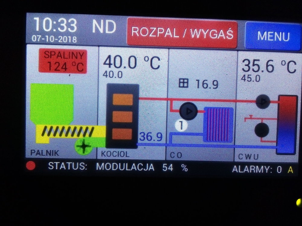

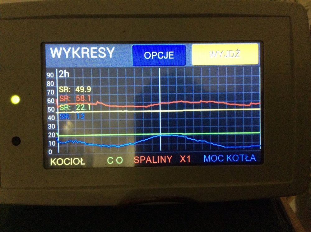

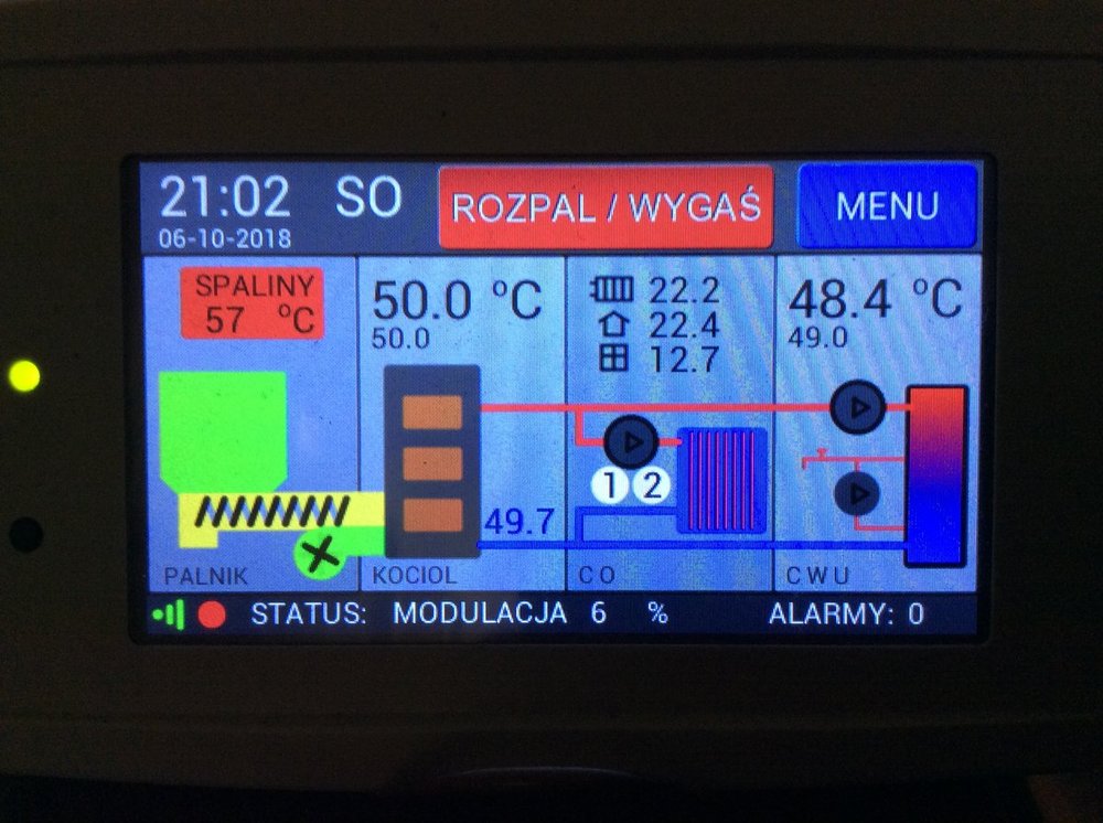

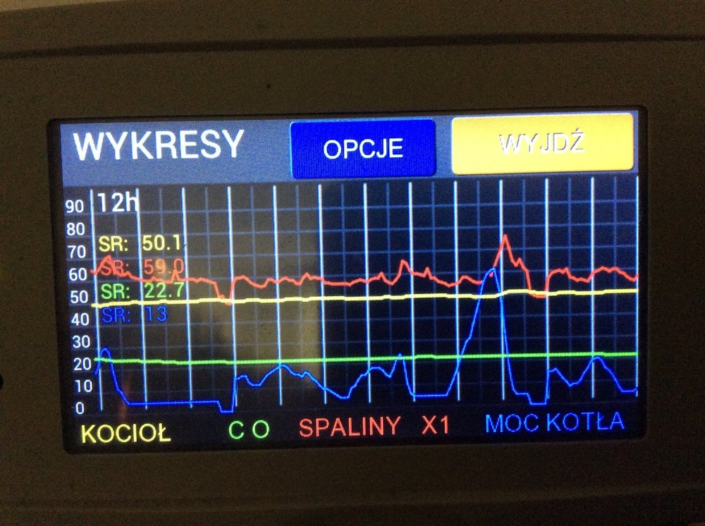

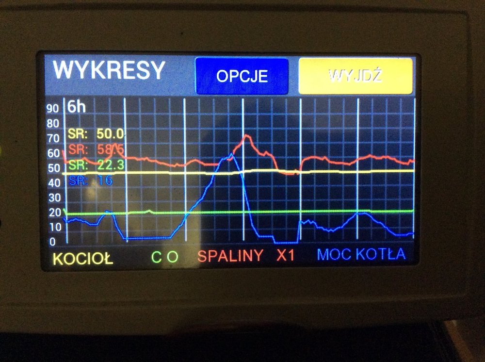

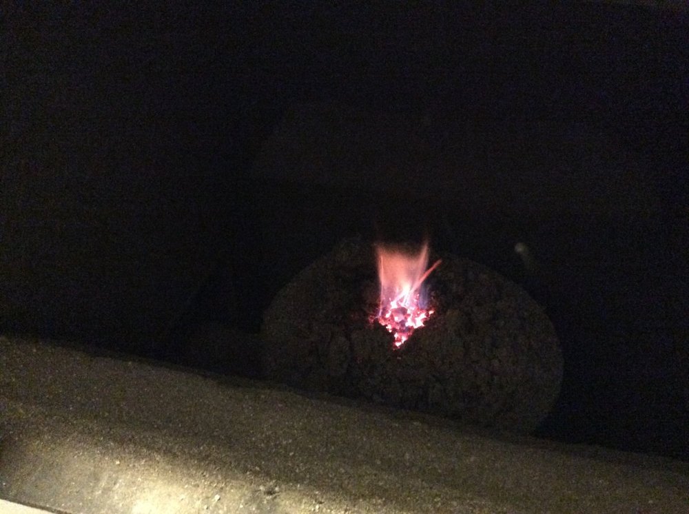

Witam szanowne grono właścicieli sterownika Skzp-02 zamieszczam zdjęcia z pracy leniwego kociołka .Powiem tyle nie wiem co się słało ale się stało widać to na zdjęciach , jak myślicie czy takie osiągnięcia są do przyjęcia przy tych temperaturach na zewnątrz.

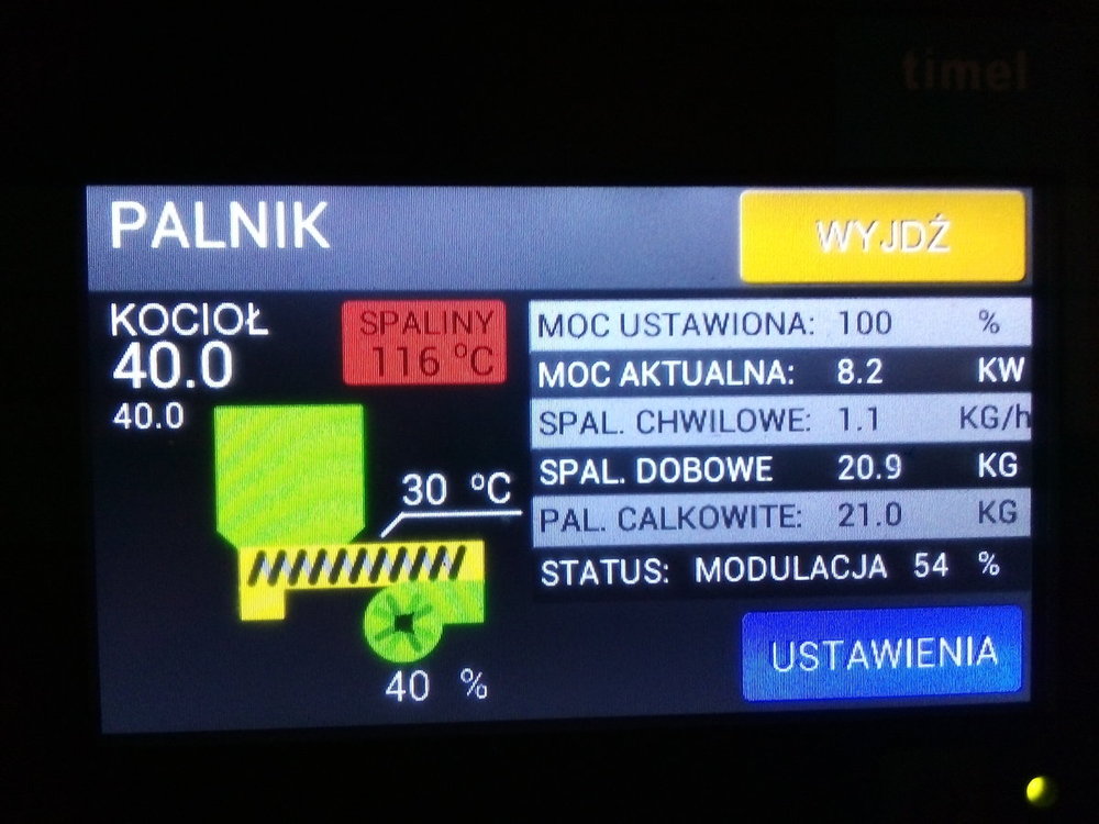

Witam. Mam pytanie czy ktoś z Was przyobserwowal po 12 godz. Takie zdarzenie w Skzp -02 a mianowicie nie kontrolowany wzrost licznika np.SPD- 19,8 , a po chwili licznik pokazał 20,9 jak i również SPC-20,8 , a po chwili mamy na liczniku 21,0 MASAKRA .Soft 2.10
Ptranie również do Tomka z Timela
Kolego jak dopiero co licznik zresetowales to się nie dziw ;)
40 stopni na piecu ??? Serio ??
Witam  gazika 2 temat licznika możesz bardziej wyjaśnić bo dla mnie to jest duuuza zagadka ?.Temp.na piecu jest prawdziwa bo nie ma możliwości reg.w domu temp., może kiedy się założy główna.termostatyczne.
U mnie też często się zmienia licznik jak go dopiero co zmienię, zwłaszcza przy tych temperaturach na zewnątrz . Normuje się wszystko po 48 h .
Dokładnie....zależy od zapotrzebowania palnika....popatrz sobie ile sekund pracuje podajnik w poszczególnych godzinach...

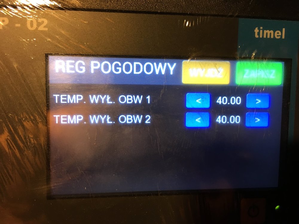

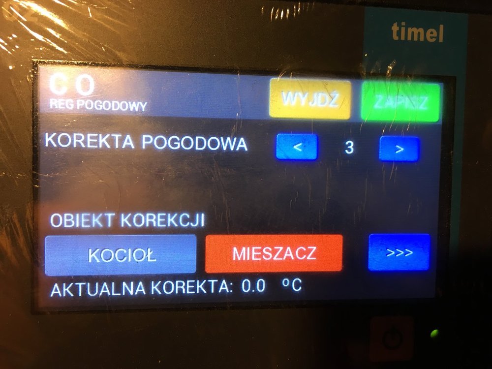

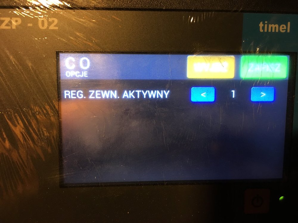

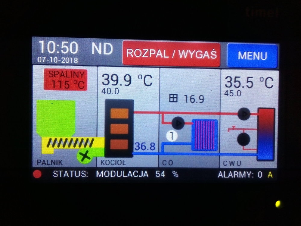

niech ktoś mi wytłumaczyć jak ustawić grzanie za pomocą krzywej grzewczej. Mam zawór trzy drożny z siłownikiem oraz  czujnik temperatury na dworze.
Czy w opcjach mieszacza mam załączyć „ regulator pogodowy aktywny”? Jak to zrobiłem to pompa CO nie chodzi.
Musisz ustawić czy regulator pogodowy ma sterować mieszaczem czy pompa-ustawienia....
Str 18-19 w instrukcji obsługi...poczytaj
No i odezwał się mądry.
Prosze o wyjaśnienie to odsyła mnie do instrukcji która jest napisana w tym aspekcie niezrozumiale.
Jak nie umiesz napisać własnymi słowami to nie pisz wcale. Zwracam się do osób które korzystają z tej funkcji.
Jak ktoś tak głupi jak ja zrozumiał to każdy powinien:))
Pompa nie załącza się bo dzis jest wysoka temp na zewnątrz. Wejdź w okienko tam mas temp zaliczenia obwodu 1 i 2. Podnieś te wartości o kilka stopni.
Włanczasz korektę pogodową na mieszacz ustawiasz korektę jaka ma być dodawana na plus wyczytasz to w tabelce i gotowe ,jak włączyłeś i się pompa wyłączyła to podejrzewam ze masz w danym obwodzie CO ustawianą graniczną temp na podwórku i jak jest cieplej to pompa staje
W opcjach pogodowych masz wybór czym ma sterować albo mieszaczem albo temp.pieca z doświadczeni wiem że przy takich temp.na dworze pogodowe należało by wylaczc
Po co wyłączać ręcznie, skoro pogodówka działa (jeśli jest włączona) poniżej 10 stopni temperatury zewnętrznej. Przecież to ma funkcję działania automatycznego, sama się wyłączy powyżej 10 stopni na dworze.
Instrukcja dość dobrze opisuje działanie Regulatora Pogodowego str. 25
Edytowane przez Jockey
Zgoda ale to najprostszy sposób żeby nie zmieniać innych ustawien

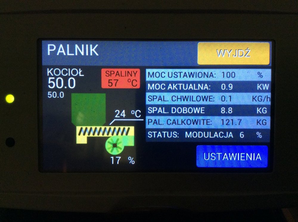

Mam tak jak na fotach. Powinno działać?
