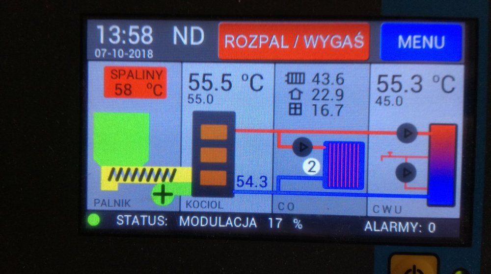

Ale co ma teraz działać? Temperatura na zewnątrz jest chyba powyżej 10 stopni, nie?
Masz na zdjęciu, że aktualna korekta 0.0 C
Jeśli temperatura zewnętrzna spadnie poniżej 10 stopni, to na każde 10 stopni spadku temperatury zewnętrznej regulator podniesie Ci temperaturę na mieszaczu o 3 stopnie.
Przy tym ustawieniu Autolato pompy powinny działać. Z mojego doświadczenia mogę napisać, że wystarczy dobrać odpowiednio temperaturę wyłączenia pomp ok. 16 - 18 stopni. To już każdy musi ustawić wg swojego budynku i ogólnego komfortu termicznego rodziny i będzie ok.

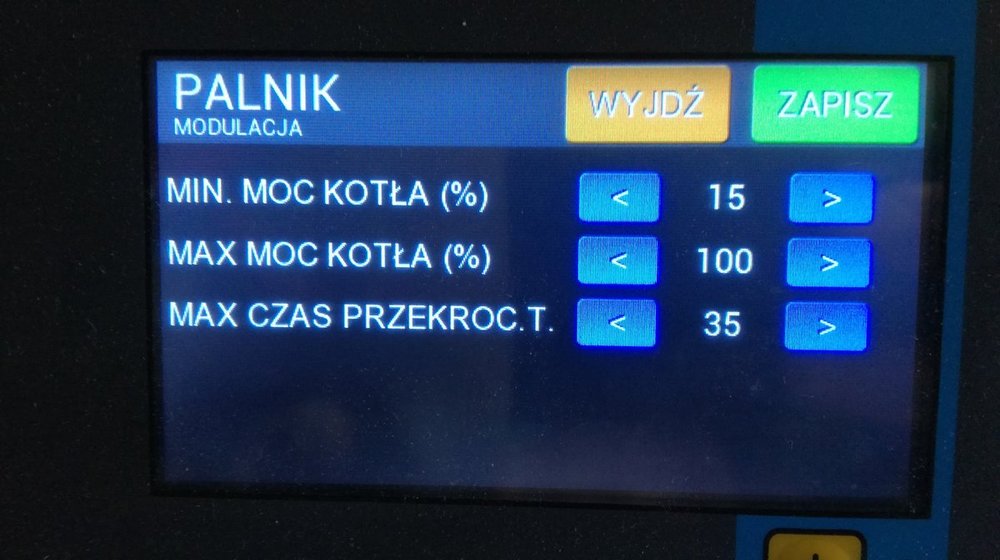

Jakoś tam udało mi się z grubsza sterownik ustawić, ale chyba mam problem z ustawieniem powietrza.

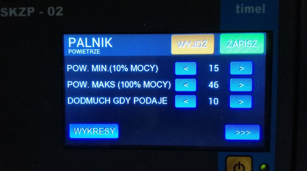

Dmuchawa to RV13AMs 40W wersja X otwarta na full, na czopuchu RCK ustawiony na 15 Pa.
Problem polega na tym że, jak modulacja zaczyna mocno spadać to zaczyna się dymienie.

Włącza się druga pompa ładująca CWU, temperatura z 55 spada do 50 i modulacja rośnie do 70-90%. Kocioł dobija z powrotem do 55 i modulacja obniża się. Już przy około 30-40% zaczyna się dymienie. Temperatura przebija do ponad 58 st C i dopiero jak modulacja zaczyna być płynna to dymienie ustępuje. Wygląda to tak jakby przy schodzeniu z modulacji na palniku zostawało za dużo paliwa i przy spadającej modulacji nie zdążało się ono wypalać.
Próbowałem już zmieniać powietrze min. i max. ale bez skutku, oczywiście oczekiwanego.
Kombinowałem też z wzmocnieniem modulacji i również nic to nie dało, zmieniałem też przepływ na obiegu kotłowym, realizowaną przez pierwszą pompę CWU, aby na powrocie wymuszać spadek temperatury podczas rozpoczęcia ładowania drugiego CWU i też nic.
Czy da się coś z tym dymieniem zrobić?

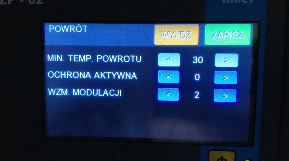

Tak na marginesie da się jakoś przyspieszyć modulację aby reagowała już przy spadku temperatury na powrocie i żeby szybciej spadała przed osiągnięciem temperatury zadanej?
Podnieś parametr wzmocnienie modulacji, włącz ochronę powrotu.
Odpowiada ona za szybkość wzrostu modulacji przy spadku temperatury powrotu. Jeśli ustawione na ZERO, to funkcja wyłączona.
Wydłuż maksymalny czas przekroczenia temperatury zadanej.

O proszę. To temu nie było żadnej reakcji jak zmieniałem samo wzmocnienie?
Już idę włączyć ochronę powrotu.

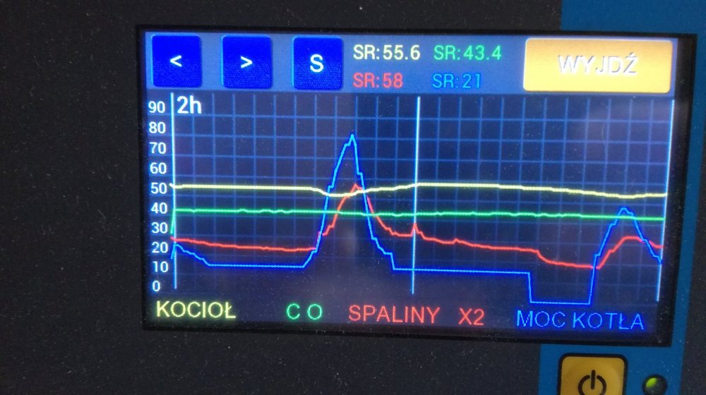

Właśnie w tym jest tylko problem że kiedy temperatura szybko dobije po spadku i modulacja dość szybko zaczyna spadać to zaczyna się dymienie.
Jak puszczę kocioł na 100% to dymu nie widać i jak sobie spokojnie moduluje w niższych mocach też nic nie widać. Nawet jak modulacja szybko rośnie to jest ok.
Wydaje mi się że to jest kwestia zbyt szybkiego hamowania modulacji po osiągnięciu temperatury i jakby nawęglony dobrze palnik nagle dostawał zbyt mało powietrza.

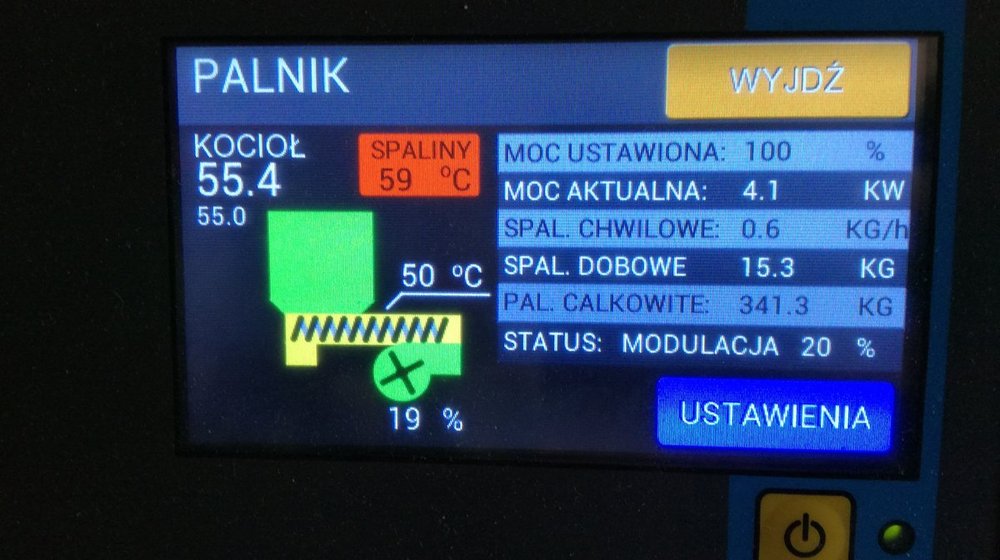

dadex teraz idzie na małej mocy i powietrze minnimalne jest na 15%, w kotle dymu niema.
Edytowane przez crook

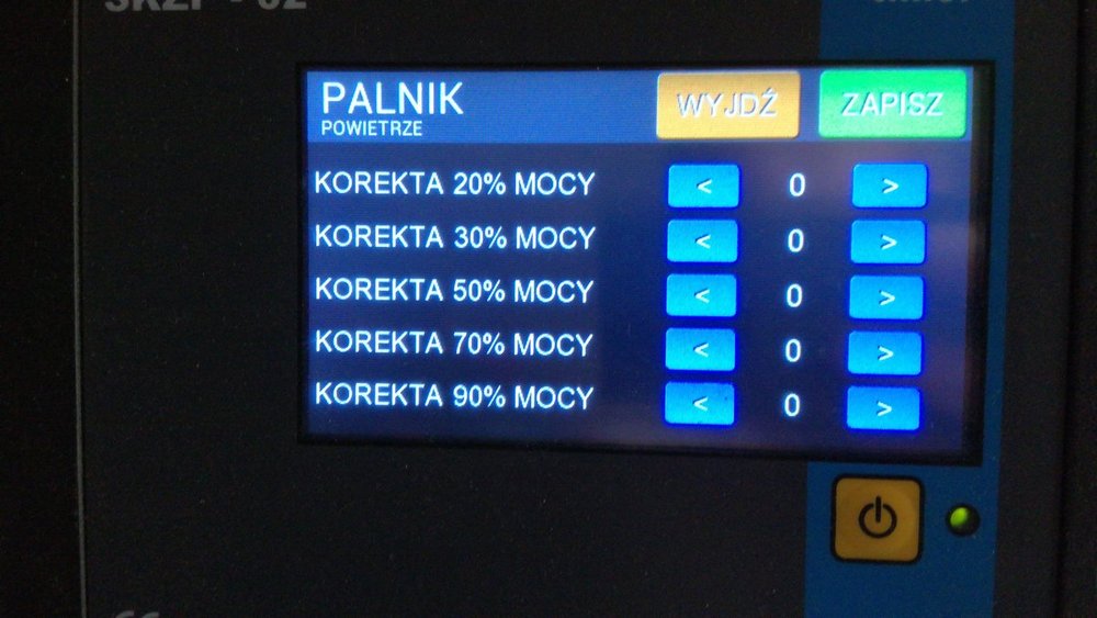

Pokaż okno z korektami powietrza

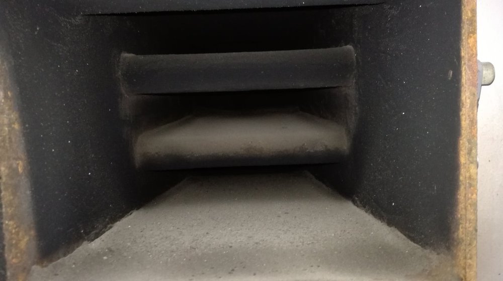

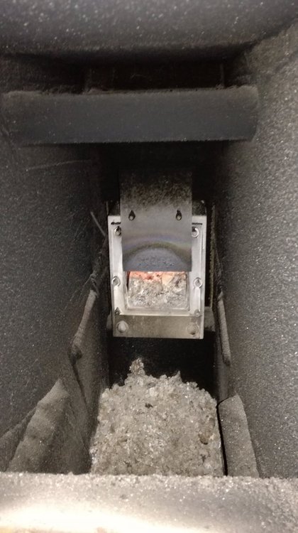

Na moje oko patrząc po wymienniku, to trzeba dodać powietrza.
Spróbuj na początek dołożyć na korektach, jeśli min. i max masz dobrze.
20% - 1, 30% - 2, 50% - 3, 70% - 1.
Musisz sam to dobrze poobserwować i wyłapać zakres mocy na którym masz dymienie i w tym miejscu trzeba podnieść powietrze. Jeśli będziesz dostrajał tymi parametrami, czyli zakresem powietrza dla poszczególnych wartości modulacji, to nie zmieniaj żadnego z parametrów nawęglania, bo Ci się wszystko rozjedzie i całą zabawę będziesz musiał rozpoczynać od nowa
To wymaga cierpliwości i wnikliwej obserwacji palnika, wymiennika oraz wykresów, a tego nikt za Ciebie nie zrobi, ale jeśli zrobisz to właściwie, to wymiennik powinien stawać się jaśniejszy i to będzie Twój wyznacznik robienia prawidłowych korekt.

Rozumiem ze korekta z racji temperatury nie działa mi chodzi o to ze nie chodzi pompa która tłoczy na CO. Wpięta mam ja w gniazdo CO1.
Jeśli masz czujnik pokojowy, to on też mógł wyłączyć obieg pompy. W poprzednich ustawieniach masz ok.

Dziś włączyłem ochronę powrotu i wzmocnienie modulacji zrobiłem na 5. Zobaczymy czy to trochę spłaszczy skoki modulacji.
Powiedz mi czy Minimalna Temperatura Powrotu ma też jakieś znaczenie przy dobieraniu modulacji podczas spadku temperatury na powrocie?
U mnie niżej niż 3-4 st C względem temperatury kotła nie spada nawet jak włącze CO i drugie CWU. Może temu że pierwsze CWU które realizuje obieg kotłowy ma pompę ustawioną na 2m i jest bardzo blisko kotła?

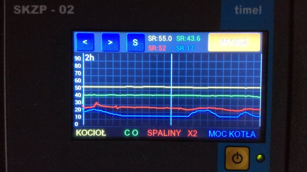

Jeżeli pompy CWU załączają Ci się w programie czasowym lub przy jakiejś histerezie, to skoki modulacji są normalną reakcją na czasowe zwiększone zapotrzebowanie na moc.

Dobra. Jutro pokombinuję z korekcjami powietrza. Dziś niech zostanie z ochroną powrotu i zobaczę jak wygląda wykres modulacji.
