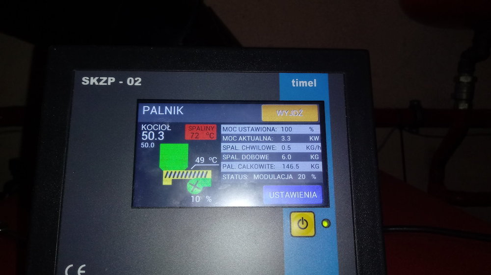

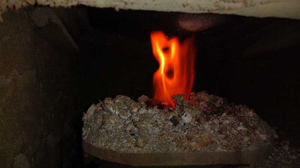

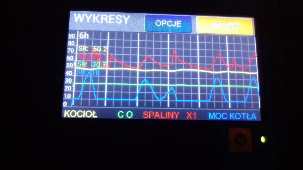

ja caly czas kombinowalem jka zrobic ze  przy takich temperaturach  ja sa  czyli dosc wysokie  kociol nie  wlanczal mi sie w czuwanie a kociol mam 25kw trochu za duzy   i z pomocą  przyszedł mi kolega @makog za cytuje  go  zmniejsz z 25 kw na 15  zobaczymy co sie bedzie dzialo   no i eureka  piecyk caly cas sobie pykal  i nawet  to mu fajnie wyszlo   dzieki makog  widac ze na ustawieniach 15 kw przy takim piecu tez sterownik  sobie poradzi jak ta lala20181011_075814.thumb.jpg.360ac2e80d96bf3551aa210ebf7630a6.jpg20181011_075828.thumb.jpg.d89dd93da281f9b6b2a2e9641fa7b3fa.jpg20181011_075859.thumb.jpg.ef3c228468c3d56ac87e035c51097529.jpg
Napisze bardzo kulturalnie, bo mnie normalnie nosi od miesiąca albo dwóch wbijam wam do tych pustych palników że wielka moc wpisana w sterownik to jest nieporozumienie i a wy dalej to samo , dobrze że jest przynajmniej dwóch palaczy co podtrzymują tą teorie brawo wy a inni do łopat i sypać do podajników pozdrawiam
ps.     daj mu jeszcze -1
ps.    Gratuluje wyniku spalania ja też tyle palę .

dlatego  po wielogodzinnych ogladaniach filmikó na yt od kamila  czy twoje czy innych posiadaczy  tego sterownika zdecydowalem sie kupic ten sterownik  zeby jescze zmniejszyc zuzycie  wegla to  czyni ten sterownik tylko treba go okielznac jeszcze zamontuje regulator ciągu  ale to za jakis 2 3 tygodnie  zobaczymy jak bedzie sie  piec z tym sprawowal i dalem mu jeszcze  - 1 a co tam  jest czas aby testowac

Testuj i się baw bo o to chodzi w tym wszystkim mogę tez podpowiedzieć że jak byś uznał że powietrze jest za intensywne i za częste to możesz wydłużać przerwy między czyszczeniem palnika bo czasem robi ten parametr zamieszanie .Obserwuje przez aplikacje inne sterowniki które pracują z palnikami typowo retorty jak już coś wywnioskuje na pewno tu na forum napisze .
pozdrawiam
