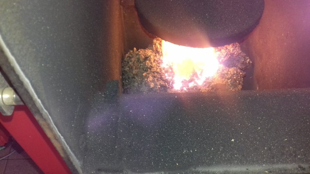

Pewnie tak jest bo czytam temat od 200 strony i dopiero 100 pękło ale coś już tam wiem i jakiś dzwon słyszę że bije. Ja na razie pale greenpalem i mam nadzieję że jakoś mi to wychodzi, choć od 2 tyg posiadam skzp-02 na moim komfort eko 15kw. Zrobiłem test potencjału i w ciągu godziny mój palnik wypluje prawie 29kg ekomialu, ale żeby pokrywało się to co wypluje że sterownikiem to musiałem ustawić 31kg/h. Moc na 15kw, kaloryczność 23mj, wiatr 7-24%(wpahl120 80w) modulacja 7-75%. Jest pompa kotłowa, na grzejnikach głowice a podłoga to 3d z siłownikiem i w domu 23st. Do ogrzania około 120m2 wygranego nowego domu(3 sezon grzewczy). Dziś żona przesłała mi takie fotki( ja na tyg poza domem) może ktoś coś się dopatrzy bo tylko takie mam i powie czy w dobrym kierunku idę czy w ogóle pobłądziliśmy.
Pytanie mam również do Kamila odnośnie filmiku o cegłach, czy jakieś wnioski się pojawiły czy dalej trwają testy?
Edytowane przez lechumb
Masz przekładnie hipoidalną? Kaloryczność podnieś do 25

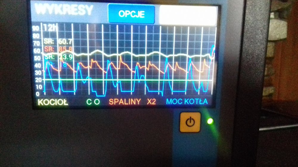

4 godziny temu, crook napisał:
Popatrzcie tylko, zaraz po 11. Spadek temp. powrotu. Co robi sterownik? Nic, czeka na spadek temperatury kotła, a mógł podnieść modulację wcześniej i nie musiał by bujać do 25% mocy.
Dobrze kombinujesz. Też o tym myslalem. Dobre by to było ponieważ jak załączy mi się pompa cwu to zabija temperaturę z zadanej nawet o 5 stopni a funkcja ta szybciej obudziła by kociol kiedy jest na termometrze nawet o 2 stopnie więcej niż zadana.
Edytowane przez BDG
To nie jest wyjątek, ma to miejsce często, a nawet bym powiedział że za każdym spadkiem temperatury.
Tylko niestety wykres jest słabo czytelny a na sterowniku nie ma podglądu temperatury powrotu, bo można by to dokładniej przeanalizować.

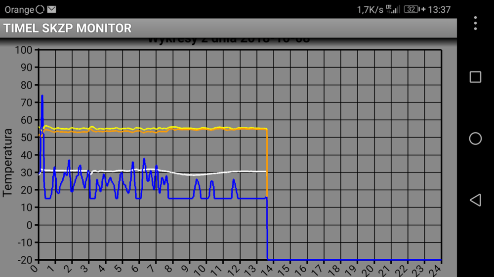

Crook, proszę specjalnie dla Ciebie, poniżej dla przykładu zrzut wykresu z normalnej pracy kotła z działania funkcjji wzmocnienia modulacji przy spadku temperatury powrotu. U mnie ta funkcja jest i działa.
Proszę zwróć uwagę na godzinę 14 i to co się dzieje z modulacją.
Wzrasta dwuetapowo. Najpierw za sprawą czujnika powrotu, a po 2 minutach w odpowiedzi na czujnik kotła,
O 14 załącza się CWU, więc następuje spadek temperatury powrotu - efektem duży wzrost modulacji. Po około minucie temperatura powrotu zaczyna wzrastać - modulacja łagodnieje. Po 2 minutach zaczyna spadać temperatura na kotle - modulacja znowu szybko rośnie.
Dzięki tej funkcji nie ma żadnej zwłoki we wzroście modulacji, sterownik od razu podnosi moc, gdy tylko zarejestruje spadek temperatury powrotu.
Jeżeli ta funkcja nie byłaby włączona, to w tym przypadku modulacja zaczęłaby rosnąć dopiero po zarejestrowaniu spadku na czujniku kotła, czyli po upływie 2 minut.
Ile masz ustawione wzmocnienie modulacji?
U mnie jak nawet jest 10 to podbije o 1-2% po spadku temperatury powrotu co jest stanowczo za mało i zaraz spada temperatura kotła.
Bo pewnie jakbyś jeszcze trochę podniósł to po spadku powrotu podbiło by o 15 a może 20%, a nie tylko 10, i nie nastąpił by spadek temperatury kotła co zaowocowało by łagodnym zejściem modulacji a nie windowaniem na maksa.
Ciekaw jestem jak dalej wygląda ten wykres.
PS Co to za program?
Edytowane przez crook
Wzmocnienie 10, a przy załączeniu CWU nie ma opcji, żeby nie spadła temperatura kotła. CWU to duży odbiornik ciepła i jeśli załącza się okresowo, to ma to odbicie na spadku temperatury kotła. Zauważ, że spadek temperatury powrotu trwa tylko ok minuty, gdy powrót przestaje spadać - modulacja nie rośnie, jeśliby dalej spadała, to modulacja by dalej rosła.
To nie program, tylko podgląd przez stronę.
Edytowane przez Jockey
