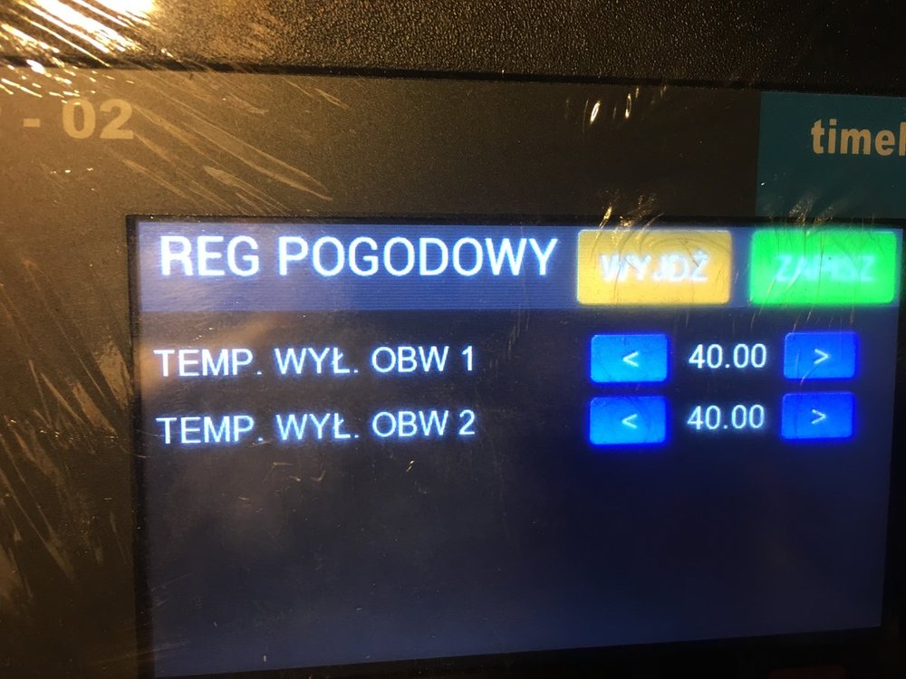

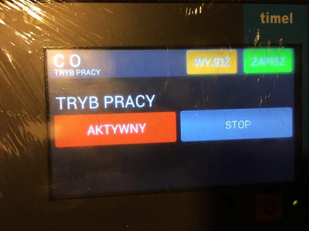

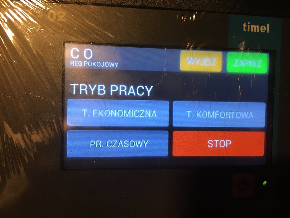

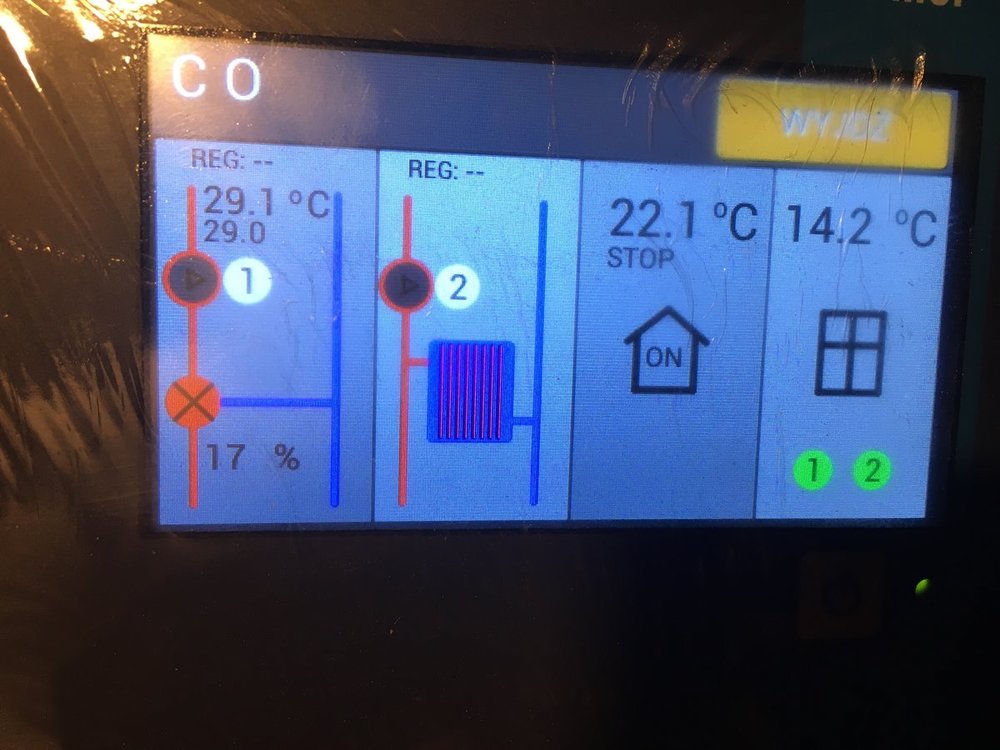

54 minuty temu, Jockey napisał:
zrób zdjęcia z kartami CO, bo tak to będziemy se gdybać... bo na wyłączenie obwodu CO1 może mieć wpływ wiele rzeczy

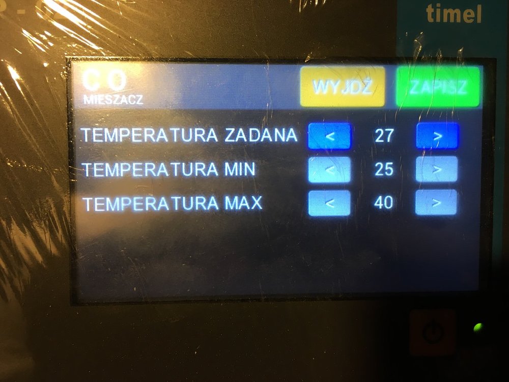

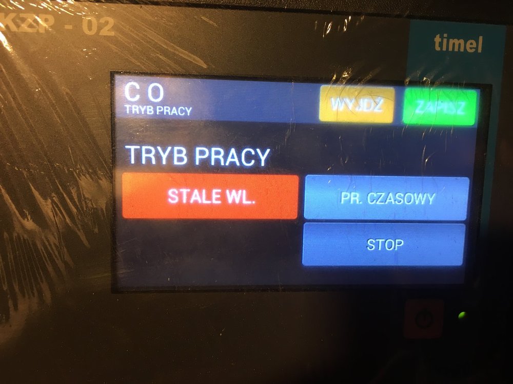

To nie są wszystkie karty odpowiedzialne za CO1, daj jeszcze karty czujnika pokojowego i zewnętrznego i główną kartę CO
Edytowane przez Jockey
zrób główną kartę CO, czyli z głównego ekranu wejdź w kartę 3 od lewej...

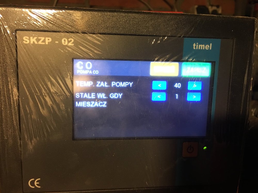

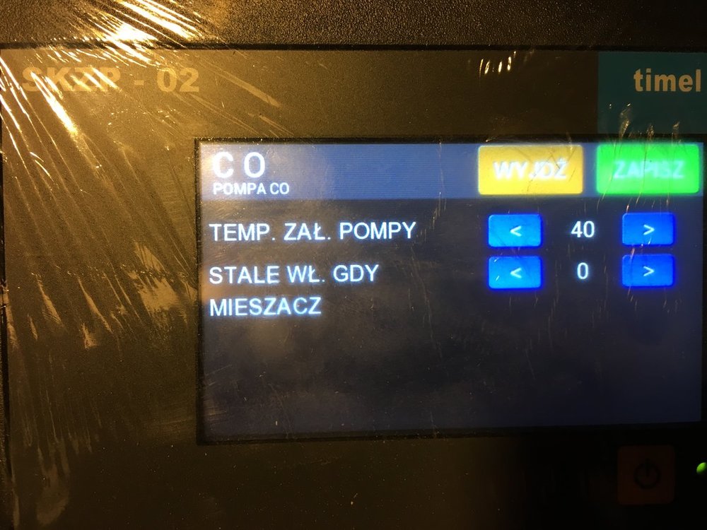

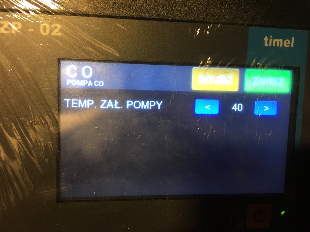

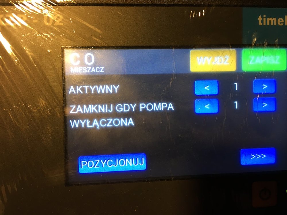

1 godzinę temu, Jockey napisał:
CO-pompa CO,stale Wl,kdy mieszacz   0->1.....?
To, co już koledzy pisali, stale włączona gdy mieszacz -1, reg. zewn. aktywn. - 1, temp. komfortowa.

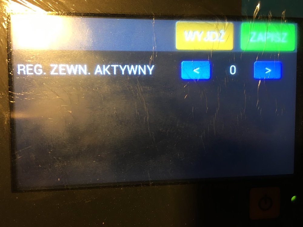

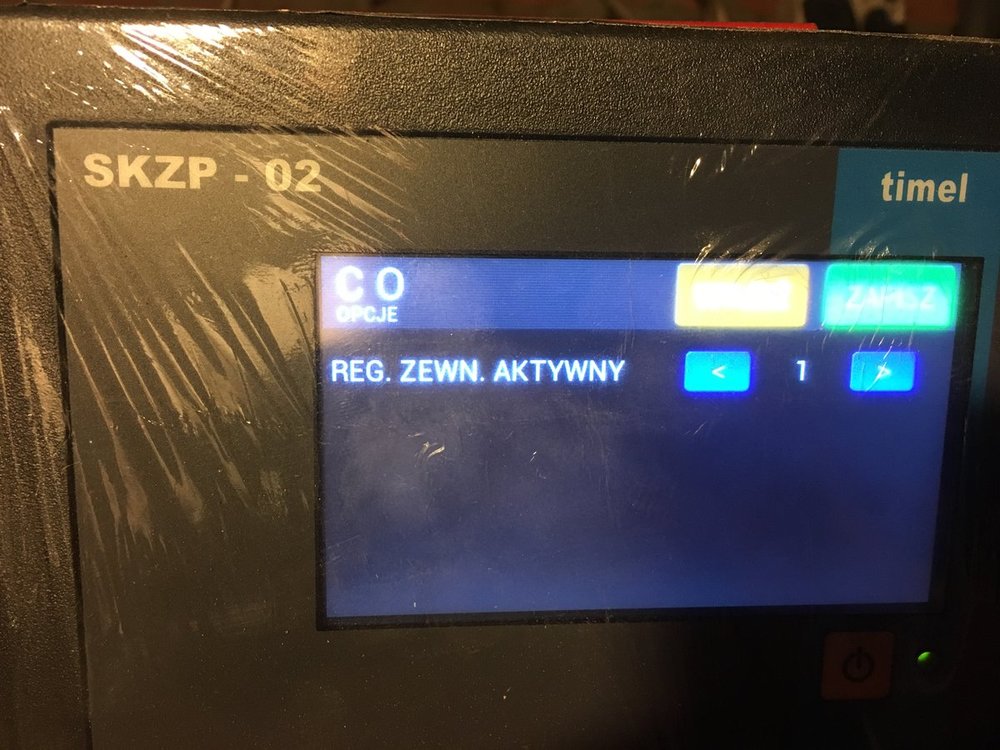

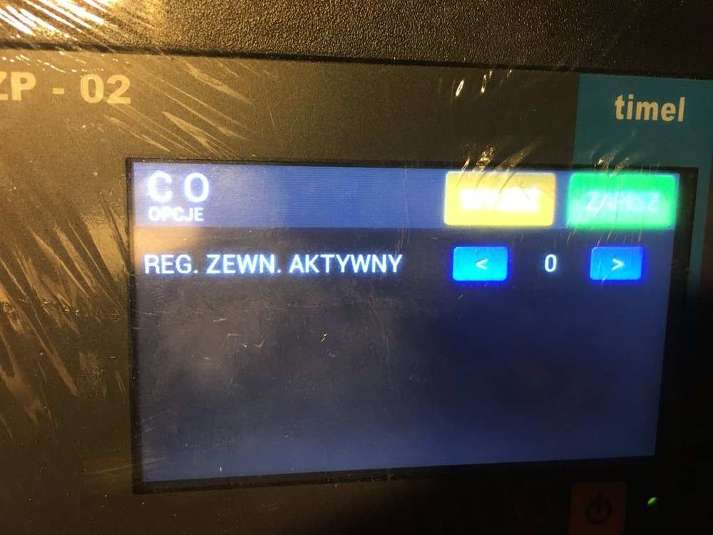

Jeśli miałem zrobić to co na zdjęciach to napisze ze nie działa. Pompa staje jak dam regulator na 1
A masz regulator zewnętrzny?
Zrób jeszcze w tym przypadku główną kartę CO
A właśnie. To jest jakieś dodatkowe urządzenie? Sądziłem ze jest wbudowany w sterownik.
Masz czujnik zewnętrzny czy nie masz?
Czujnik zewnętrzny jest w dodatkowym panelu które łączysz przez te złącze telefonicznie jeżeli go nie masz to ma być na zero.
Reg. zewn. to jest zewnętrzny osobny sterownik i tutaj musi być 0

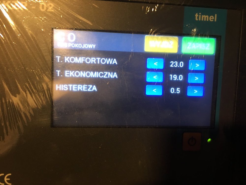

A masz podłączony czujnik pokojowy do sterownika?
no ma, widać na karcie
Mam.
Ok.  Czyli tak jak miałem ustawione.

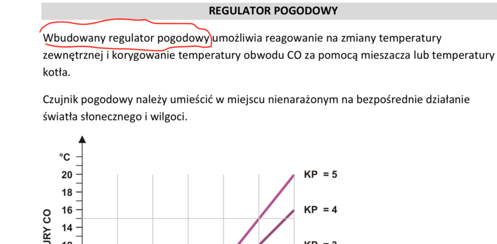

Czy bez regulatora wraz ze spadkiem temperatury na zewnątrz będzie zmieniać się temperatura na mieszaczu?
Tak, bo nie myl czujnika pogodówki z dodatkowym regulatorem zewnętrznym, który może być np. w innym pokoju..
I nie aktywne užij czujnika w panelu ?
Instrukcja powinna być zmieniona bo wprowadza w błąd. Tam jest pisane o wbudowanym regulatorze.

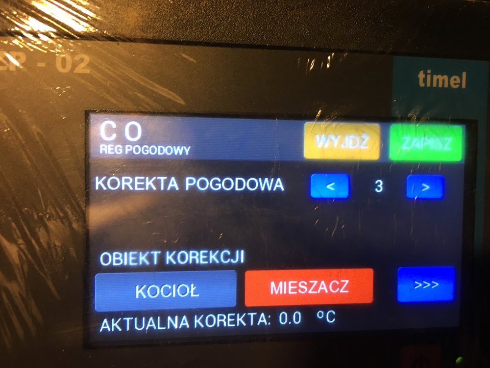

Regulator dziala,kreci ventylom dla krzywy,powyžej 10 stopni ale pozostanie zadana.To blad.Teraz grzejem dla czujnik wewnetrzny,bo jutro na zewnatrz 5° i po poludniu 20.Dla regulacji zewnetrznej w ciagu dnia pozostaje tedy zadana,w dome goraco i w nocy grzeje dla krzywy.

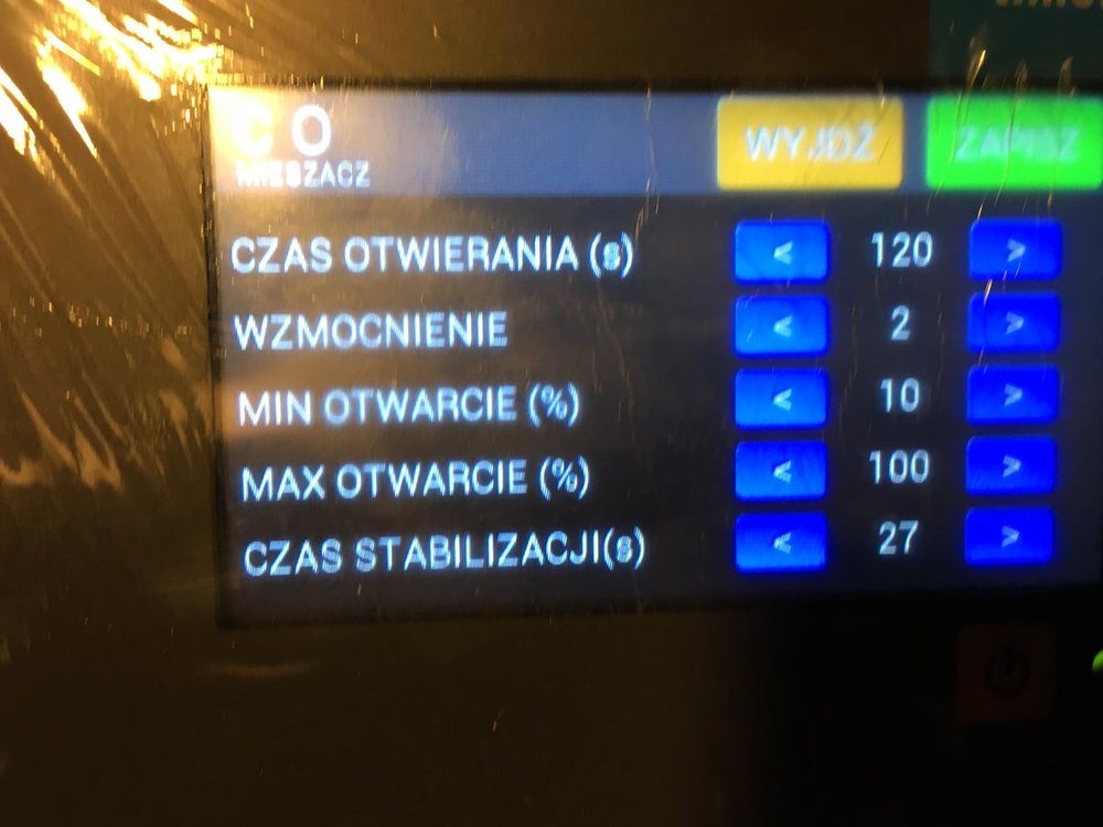

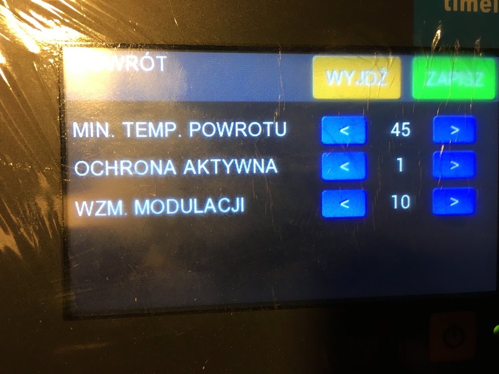

7 godzin temu, Jockey napisał:
Podnieś parametr wzmocnienie modulacji, włącz ochronę powrotu.
Witam, chciałbym zapytać gdzie znaleźć to wzmocnienie modulacji przy ochronie powrotu bo u siebie mam tylko:
min. temp. powrotu i ochrona aktywna?
wersja 2.10
Dormario  chyba dalej mylisz dwie rzeczy:
- wbudowany regulator zewnętrzny działa na podstawie odczytu z czujnika pogodowego, którego umieszczasz na zewnątrz domu
- regulator zewnętrzny to osobne urządzenie, które nie ma wpływu na mieszacz lub kocioł lecz działa na wybrany obwód CO, poprzez włączenie/wyłączenie pompy CO
Darek69 wzmocnienie modulacji jest w wersji 2.11
Jockey dzięki za informację,
rozumiem że wersja 2.11 jeszcze nie jest dostępna na stronie producenta.
Jest, jako wersja testowa, chyba w nowościach, sprawdź na stronie
