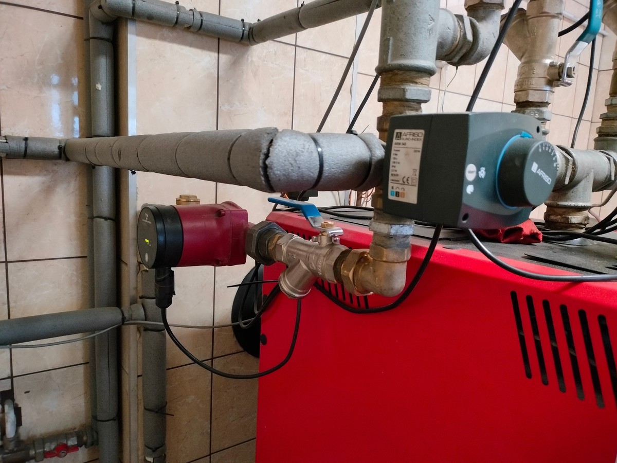

  4. To jaki zawór polecisz do ogrzewania podłogowego 7 pętli po ok 80 metrów długości? Atm miał kvs 1.6
  5. Ale muszę zmienić atm na 3d bo ma większy Kvs. Pozostaje pewnie kupno oddzielnego sterownika do zaworu 3d.

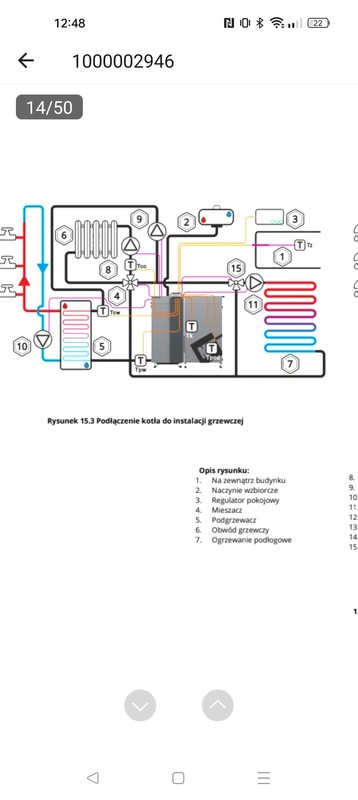

  7. Cześć wszystkim. Padł mi zawór 3d afriso atm363 który ogrzewał podłogowe. Pompa działa, filtr czysty a rotametry stoją w miejscu. Zawór miał kvs 1.6. Chciałbym wstawić zawór 3d plus siłownik. Będzie to działać ? Czy Skzp obsłuży dwa obiegi mieszacza ? Ewentualnie jak sterować siłownikiem ?

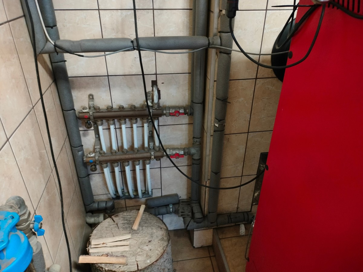

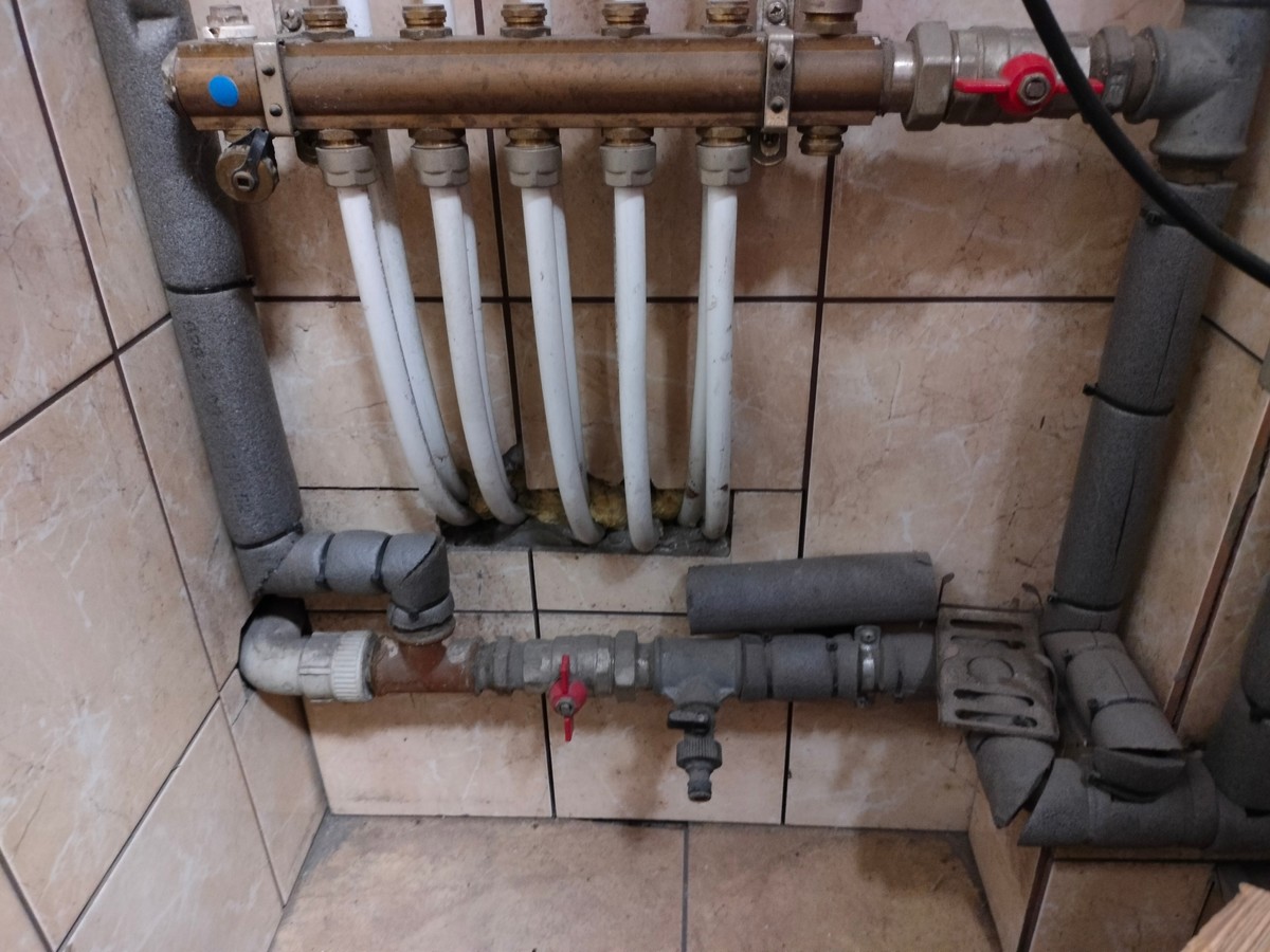

  10. Uf. Akurat są spięte ale jest zawór założony. To spuszczania wody z instalacji. A co da zmiana wpięcia podłogi w obieg od grzejników ?

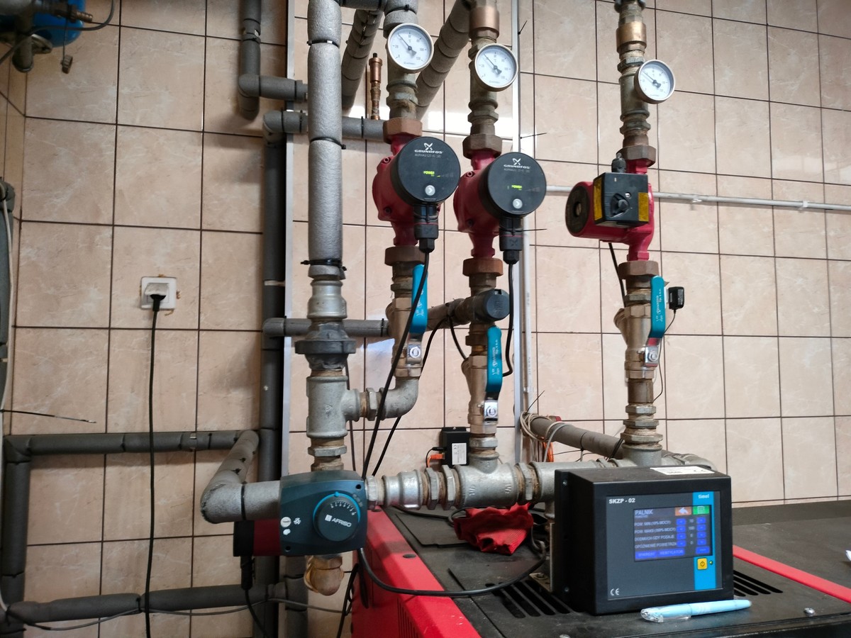

  11. Pierwsza pompka od lewej jest mieszacz ma grzejniki druga jest od podłogówki i trzecia jest od CWU.
  12. Idę założę dmuchawę wpa 07 i kondensator 0.68. będziemy na niej ewentualnie ustawiać bo ona jest docelową. Z tego co patrzyłem do startuje od około 30%. Instalacja jest robiona wg tego schematu plus dolożona jest pompa pomiędzy zaworem 4D o powrotem kotła.

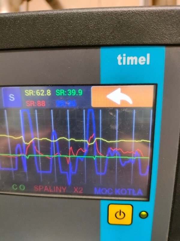

  13. No i teraz mnie rozumiesz. 🤗 Jeszcze wytłumacz mi czemu ta modulacja wygląda na wykresach. Albo max albo min.

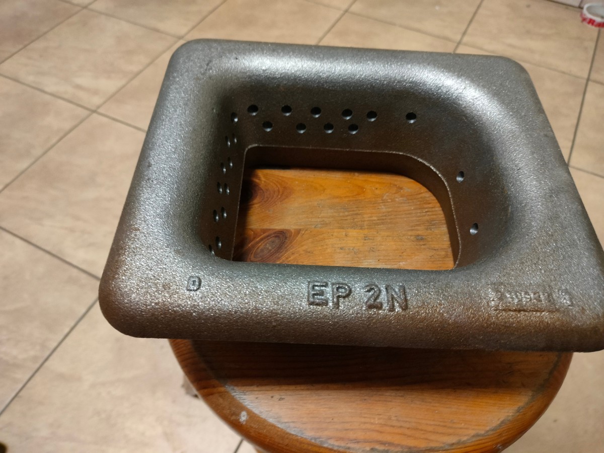

  14. A dmuchawa która będzie bardziej odpowiednią ? Rms 120 czy wpa07 ? Palnik mam eko energię więc cudów też nie ma co się spodziewać. Korona zmieniona na nawiercaną .
  15. Czekam na kondensator 1uf do dmuchawy wpa07 . Wtedy będę się bawił w ustawienie dokładne powietrza. Zostawmy na razie powietrze. Powiedz czemu po załączeniu cwu temperatura na kotle spada o ponad 10 stopni ? Czy to normalne zjawisko ? I czemu ta modulacja pracuje jakby dwu stanowo ?
