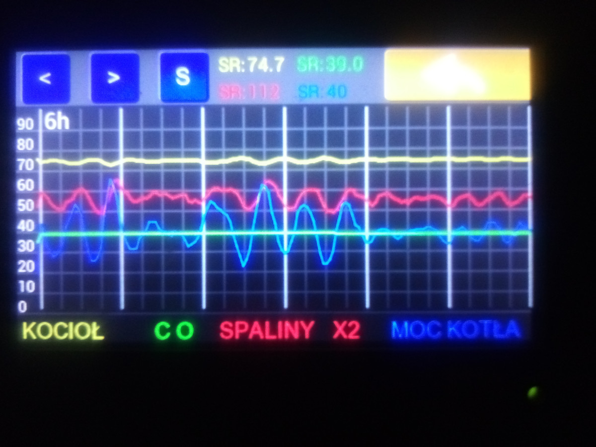

 Sprawa modulacji rozwiązana, podniosłem kaloryczność na 27,9mj i przez 3 godziny, które byłem u teściów, sterownik zaczął w miarę dobrze modulować.

Tu maly przyklad jak ustawienie min powietrza psuje modulacje.Ustawuje powietrze 10-100 i zmieniam tylko w zakresu dmuchawy.Lewo pow.min. 20,prawo ostatnie 2 godz. pow.min.18 Przy przestawieniu ciežko slychac zmianu obrotow,na palniku tež nie jest widac jakas zmiana,ale praca z duža roznica.
