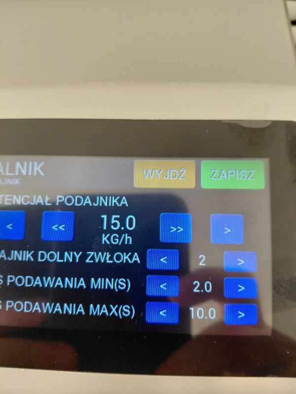

Jakie czasy podawania paliwa ustawić min i max sterownik skzp05 palnik SV200 15-24  kociol 20KW

Kupiłem sterownik SKZP-05 który będzie współpracował z tym niskim podajnikiem do pelletu, palnik to SV200 (kocioł to SKAMP PV-13). Pan z Timela doradził żeby ustawić ten sterownik w tryb SV300. Teraz mam pytanie czy ta zwłoka 2 sekund jest wystarczająca czy trzeba dokonać zmiany? Na razie jeszcze go nie zamontowałem więc nie patrzcie się na potencjał to ustawienia fabryczne.

20 godzin temu, Kijasr napisał(a):
Złe nastawy nie będzie działać
Co trzeba zmienić?

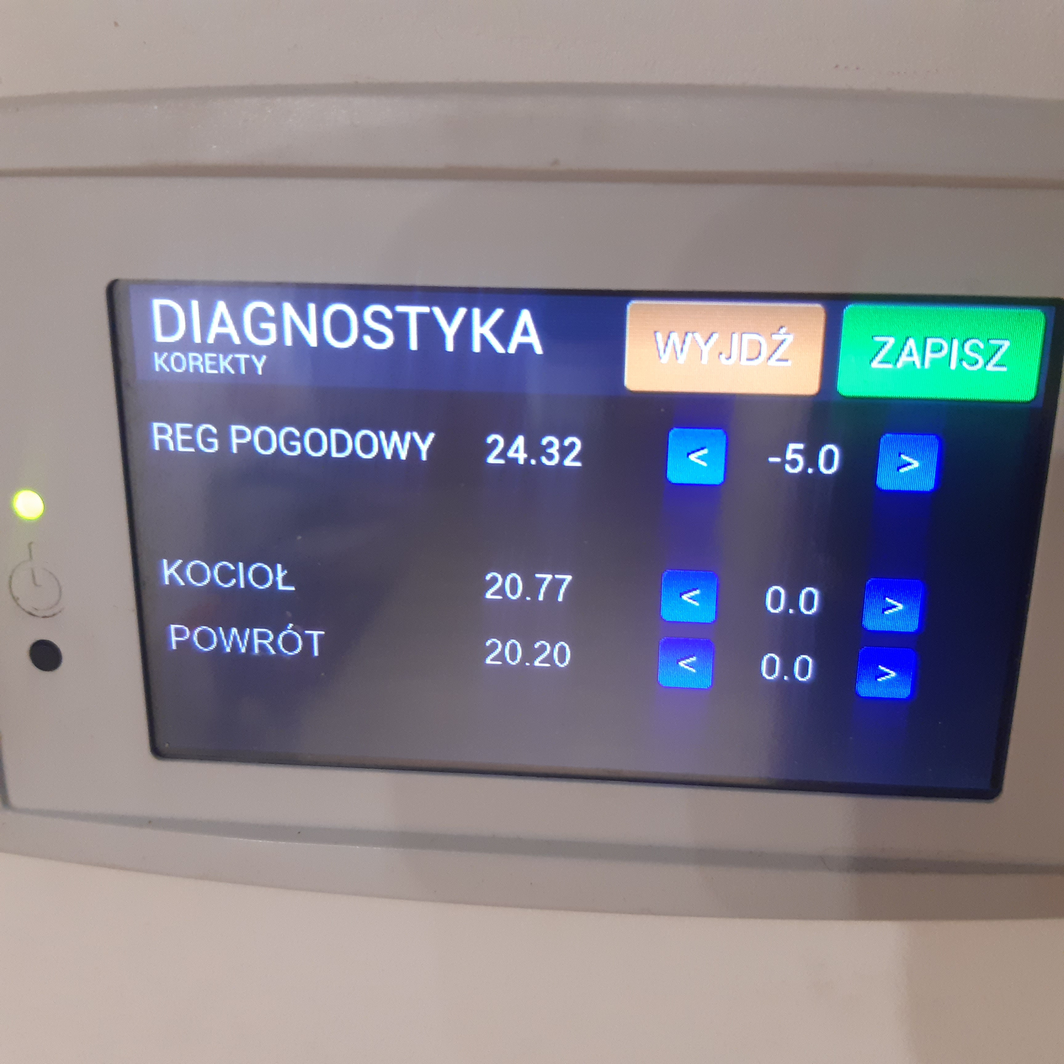

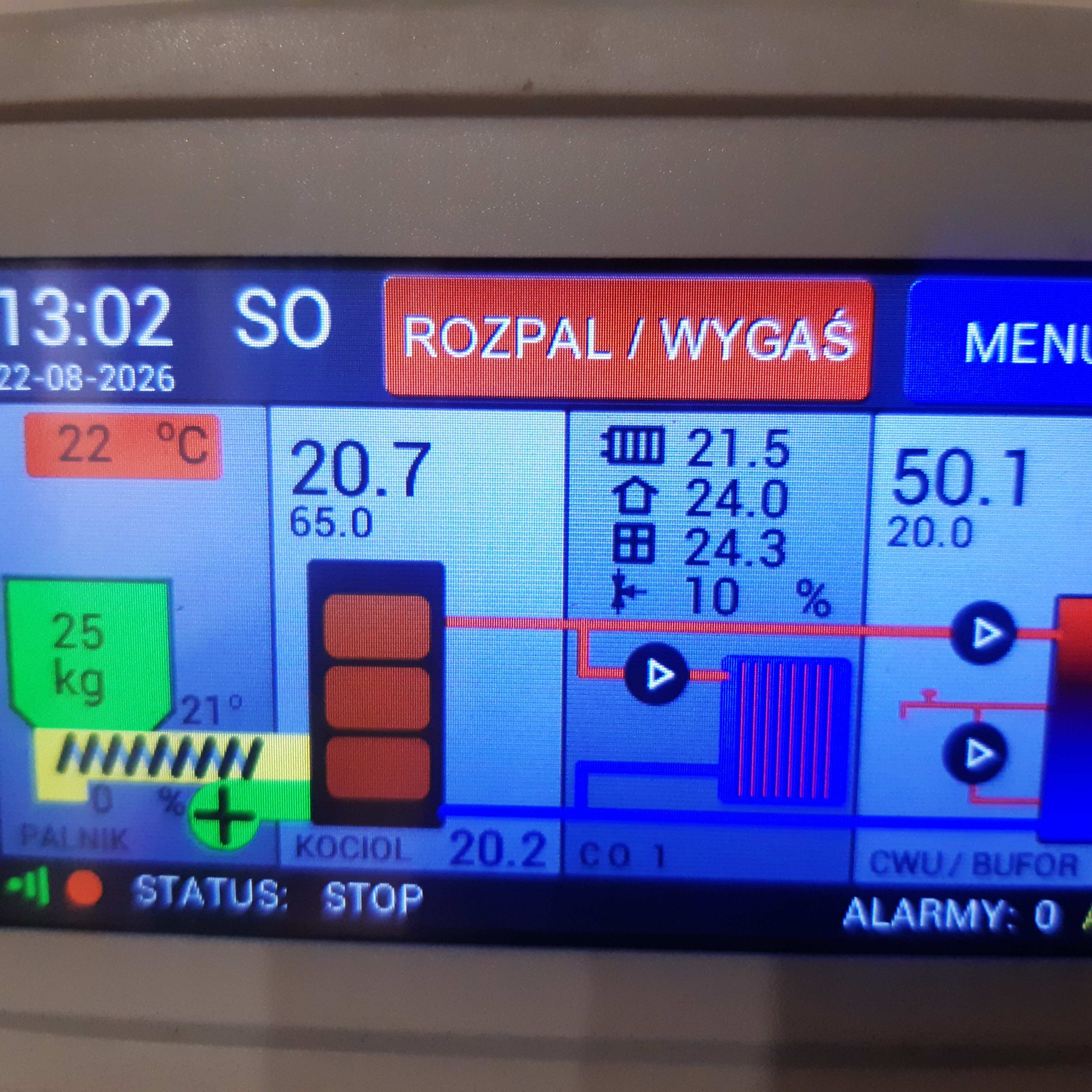

Taki mały problem z czujnikiem pogodowym.Temperatura na dworze 19.3* a na panelu pokazuje 24.3* Zjechałem z korektą jak na zdjęciu w panelu do maksimum -5 i więcej się nie da .Trochę za duża  różnica.Czy jest jakiś sposób jeszcze aby korekta była podobna z temperaturą na zewnątrz.Gdzieś jeszcze jest opcja aby to zmienić.Zauważyłem tą zmianę gdy sterownik wrócił po aktualizacji z Timela.Pokojowy pokazuje dobrze po małej korekcie.Wersja teraz co mam to SKZP-05S_V5.71_2026-06-03 a Panel V5.53 2023-10-30 i taka wersja panelu i sterownika ma zostać bo inaczej się nie wgra wersji zbliżonej do skzp-05 z 2026 roku.
Nie wiem po co,ale przy 02 zawsze byly problemy z czujnikami pogodowymi.Zamienilem czujnik za nie orygynalny,bylo liepiej,ale beztak musialem robic korekty sezonowe,,bo w szkali calego sezonu zawsze bylo potrzebne korygowac.Kable do wydluženia užylem porzadne,može przymocowanie na rury grzewcze tež troche wplynelo na rezystencji.Najliepiej skorygowac w okoliciu zera i do swankowania potym dopasowac pogodowki...
Jeżeli masz kabel przymocowany na rurę ktore sie grzeje to może mieć wpływ na pomiar. Rezystancja jest zależna od temp i tak działają czujniki wiec jak nagrzejesz przewód to zmienia sie jego rezystancja i pokazuje błędny pomiar
