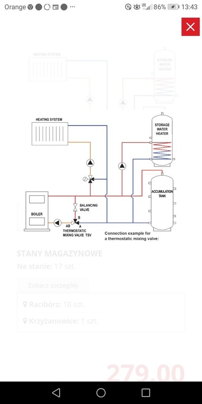

Witam, jestem nowy na forum, ale już go cenię z uwagi na profesjonalizm. Proszę o podpowiedź odnośnie planu zainstalowania kotła MPM 10KW Wood (już zamowiony i bufor 500l również). Instalacja w domu jednorodzinnym 150mkw, kocioł gazowy 1funk niedźwiedź 14KW, solary i zasobnik cwu 300l z 2 węzownicami, podłogówka 40mkw. Komin fi 150mm, pustaki wentylacyjne leier, 9m długości - będzie ok? Poszukując elementów instalacji natrafiłem na schemat w załączeniu, w którym odbiorniki ciepła znajdują się po stronie kocioł - bufor. Budować instalacje tak czy standardowo wg instrukcji MPM dla układu zamkniętego tj. kocioł po drugiej stronie bufora? Jaki zawór 4drogowy/srednica polecacie? Pozdrawiam

A masz ochronę powrotu w postaci krótkiego biegu bojlera bo jak nie to faktycznie cały czas zimna woda z bufora idzie dobry by był taki bypass krótki jednocalowy z jakimś ewentualnie zaworem dławiącym W razie zbyt dużego przepływu
Mam w ten sposób jak na schemacie.
Póki co nie dorobiłem się żadnych sterowników. Pompy włączam ręcznie i wyłączam. Zamówiłem już sobie sterowanie wifi gniazdka i termometry....zobaczę jak będzie.
Aczkolwiek jakiś sterownik i tak będzie potrzebny.
Zostało mi ocieplić instalację bo szybko się rozładowuje.
