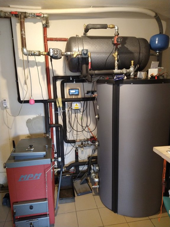

No niestety. Mi chodzi wlasnie o uklad bufor kociol. Woda z bufora wyjdzie grawitacyjnie, skoro teraz dziala to i potem bedzie.
A sprawa ladowania grawitacyjnie bufora to ciezki temat. Jakby byl wyzej niz gora kotla... Ale to niemozliwe chyba nigdzie.
Wiec wejdzie pompka. Przekonalo mnie ladowanie bufora do pelna. PRzy grawitacji trzebaby pedziec kociol az do momentu gdy jego dno bedzie miec tez z np 80 stopni. Potrwa to 'lata'. Tymczasem pompka nabije bufor w moment i tyle.
Ja bede miec najprostrzy bufor, lub zestaw 2x500 bo CWU jest wpieta bezposrednio w kociol, obecnie, jeszcze przed 4d. To 350 l nierdzewny Viessman o swietnych przeplywach. Niemal nie da sie go podgotowac i to nawet gorniakiem. Siedzi pietro wyzej i skubie kociol grawitacyjnie.
Biorac pod uwage ze tak ladnie odbiera - jak go wpiąć? Jakbym go wpial bezposrednio 'za' kotlem to mialbym dodatkowy odbiornik ciepla kompletnie niezaleznie od zadymy na linii kociol bufor. Wtedy przy braku pradu grawitacja dalaby sporo czasu, jednak jak pompa stoi to powroty jak sami piszecie - pozostaną zimne. No i ladowanie go latem.... Czy tak male przeplywy ochronią lub nie zniszczą kotła jakbym go nabijal co dwa trzy dni grawitacyjnie? Oczywiscie zakladam ze tak zamontuje ochrone i pompkę ze bedzie mozna przestawic wajchę i kociol /cwu/ poleci na grawitacji....
Bojlera nie chce wpinac w bufor i nabijac bufor latem.... Moze to i wygodne ale straty termiczne, ze tak powiem, w przeciagu calego tygodnia chyba zabiją sens takiego rozwiazania...
Wszelkie porady mile widziane.

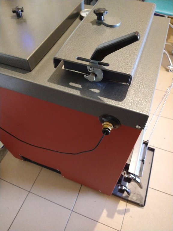

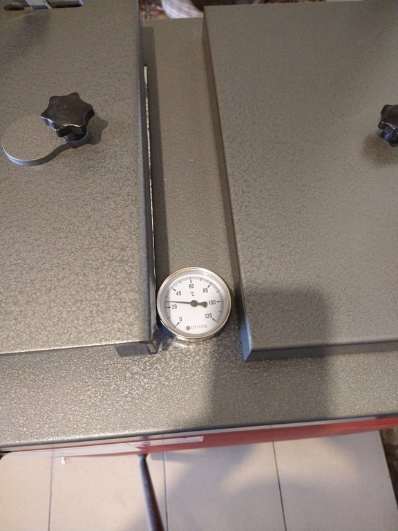

Panowie proszę o poradę gdzie lepiej zainstalować czujnik temperatury tu gdzie jest fabryczny termometr cz z boku pieca
Termometr zamontuj na rurze, na wyjściu z kotła. Po uruchomieni szybko się przekonasz, że pomiędzy wskazaniami będzie różnica. To wynika po części z konstrukcji kotła i po części z dokładności termometru tarczowego.

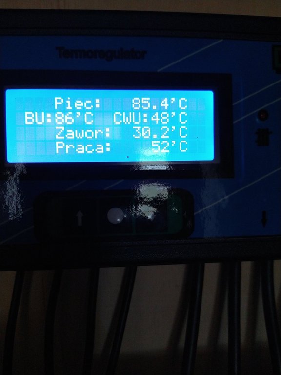

Ryni chodzi o czujnik temperatury który idzie do sterownika
Wszystko się zgadza i ten czujnik ma sterować/odpowiadać za sterowanie ładowaniem bufora, dlatego właśnie lepiej zamatować go na wyjsciu z kotła, bo wtedy masz mierzoną temp. jaka rzeczywiście idzie na bufor. Kotłem i tak sterujesz miarkownikiem mechanicznym i ustawiasz go eksperymentalnie tak by kocił się nie zagotował i utrzymywał stałą temp..
Dobrze Ryni prawi. Jest jednak jedno ale. Jeżeli masz zamiar zastosować urządzenie schładzające, czujnik musisz zamontować w jego pobliżu. Masz w kotle gniazdo na wężownicę, lub zamierzasz montować z boku kotła np. zawór DBV? Wówczas czujnik montujesz w miejscu termometru, bo, jak zasugerował Ryni, temperatura w przedniej części kotła jest znacznie wyższa od tej na wyjściu. W tym przypadku czujnik umieszczony na rurze nie sprawdzi się, bo zanim uzyskasz 90 stopni na wyjściu, wcześniej zadziała urządzenie schładzające. Inaczej – czujnik na rurze, to i DBV na wyjściu, oryginalna wężownica MPM – czujnik w miejscu termometru.
Obydwaj macie rację tylko ja trochę mało precyzyjnie zapytałem
Sterownik kepas ma taką funkcję,że jak piec osiągnie 90* to uruchamia wszystkie pompy żeby rozładować temperature
W takim przypadku lepiej chyba będzie zamontować go w najcieplejszym miejscu pieca czyli tam gdzie teraz termometr
Mam rację czy się mylę?
Dużo w tym racji. Jeżeli dasz czujnik na wyjściu, to kiedy sterownik dostanie sygnał 90*, na kotle będzie już ok. 100*. Jak umieścisz go w miejscu termometru, na kotle będzie 90*, a faktycznie na bufor będziesz podawał ok. 80*. Taka uroda MPM-a.
Co by nie zrobił to i tak d..a z tyłu
A jest jakieś salomonowe rozwiązanie co radzicie?
Niewiele z tym można zrobić, ani kocioł, ani sterownik nie są idealne, to w sumie najprostsze z urządzeń tego typu dostępne na rynku. To co teraz możesz zrobić to zamontować czujnik w oryginalnym miejscu na kotle, to będzie najbezpieczniejsze. Resztę będziesz musiał ustalić doświadczalnie w trakcie sezonu.
Dzięki za dyskusję i rady zostanę przy wejściu na termometr tak będzie bezpieczniej

Bufor zmieszczę 600 lub 800 litrów, do tego naczynie przeponowe 100 litrów i na wyjściu z buforu zawór termostatyczny mieszający esbe 35 - 60 stopni.
Na najbliższe lata chce opalać dom drewnem, jak wszystko potoczy się w przyszłości tego nikt nie wie. Przymierzam się do buforu 800 litrów, a w razie problemów zawór bezpieczeństwa zostanie połączony z studzienką w piwnicy.
Dobrze kombinuje?

Kocioł stoi luzem, bufor został wciśnięty do piwnicy ledwo co i teraz zastanawiam się czy jest potrzebny Laddomat 21-60 z wkładką 72 plus do tego termostat spalinowy, aby zapobiec cofaniu się wody z buforu?
Zastanawiałem się nad ESBE VTC 511 70/32 mm tylko czy zawór ten załatwi problem? Pompe na powrocie ustawić, że przy spadku temp poniżej 70 stopni się zatrzymuje.
