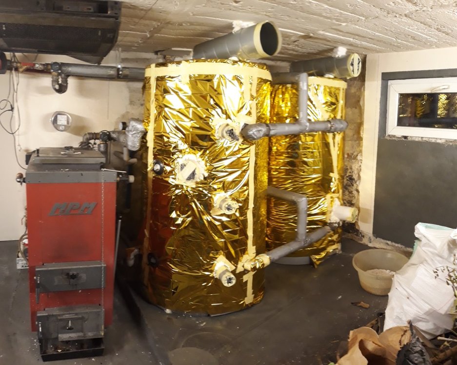

Witam ! Potrzebuje szybkiej porady.
Docieplam bufory folią - kocem ratunkowym .Jaki kolor w stronę bufora  -złoty czy srebrny ? Ja dałbym srebrny no ale  chciałbym potwierdzenia .
Za odpowiedź z góry dziękuję i pozdrawiam !

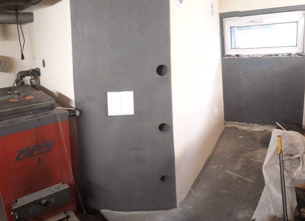

A  tu bufory przed ociepleniem

hej mam pytanie i jak sprawdziła się ta  folia co ociepliles bufor ?? trzyma teraz fajnie ciepło ??:)
  • 2 miesiące temu...

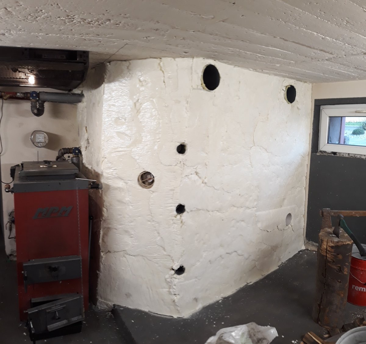

Na tą folie została nałożona jeszcze warstwa piany PUR  . Myślę że lepsza będzie folia alum.

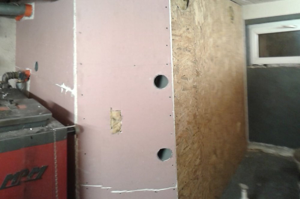

a potem obudowana płytą ogniową i OSB
Jeśli coś się rozwali w środku, jakaś złączka to co dalej z tą izolacja ?
Teoretycznie nie powinno nic się stać . No ale ....
